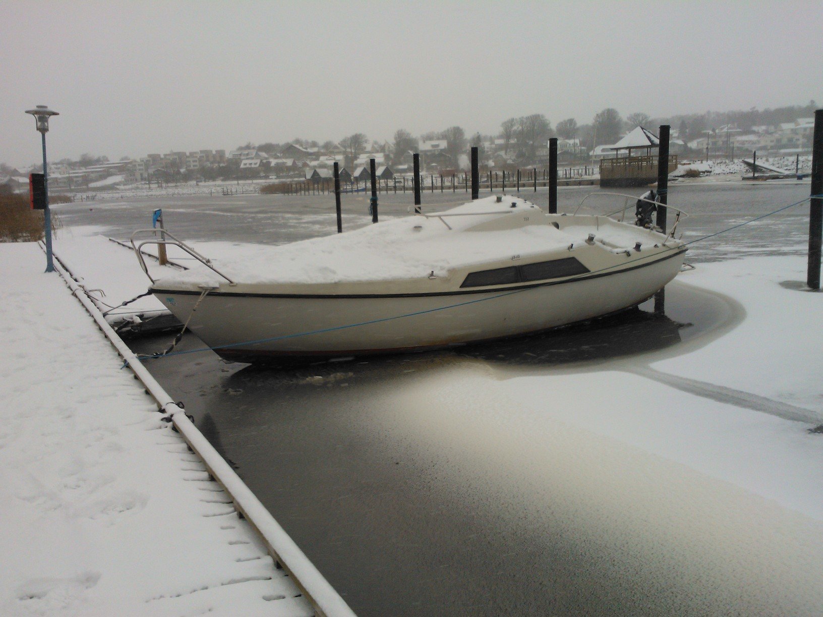

Segelbåtar har däremot stora problem. Det står att hamnen har ett djup på 2.5 meter på sjökortet, men vi har ganska stora problem med vår Comfort 32.. Hade för några år sedan en Maxi 77 och så här såg det ut på vintern 2013:WP_000121.thumb.jpg.e368b97eb418d0bb5ddf04478615a881.jpg
Men för en motorbåt ska det som sagt inte vara några problem.. Även på bilden ovan lär det varit närmare en meter djupt
