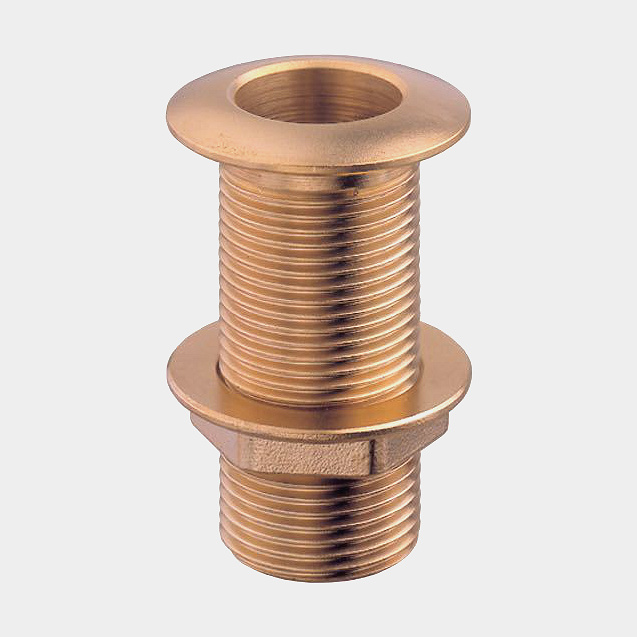

När det gäller genomföringar så är första åtgärden att kolla vad det är för material i genomföringen innan det tas beslut om att byta.
Många äldre båtar har genomföringar i brons. Att byta dem är oftast helt onödigt om de inte skadats fysisk. Risken är att byta från något bra till något sämre.
Däremot om det är mässingsgenomföringar så behöver de kollas regelbundet. Det finns bättre och sämre mässingslegeringar. De sämre mässingslegeringarna drabbas av urlakning av zinken och sedan blir genomföringen väldigt spröd och känslig för fysisk åverkan. Att skilja olika mässingslegeringar från varandra är inte enkelt för den normale båtägaren. @Ronnienr10 hade sannolikt genomföringar av en dålig mässingslegering av skadebeskrivningen att döma.
Att skilja mässing från brons är rätt enkelt. Brons är betydligt mörkare och mattare i färgen.
Så här ser brons ut:
och så här ser mässing ut:
