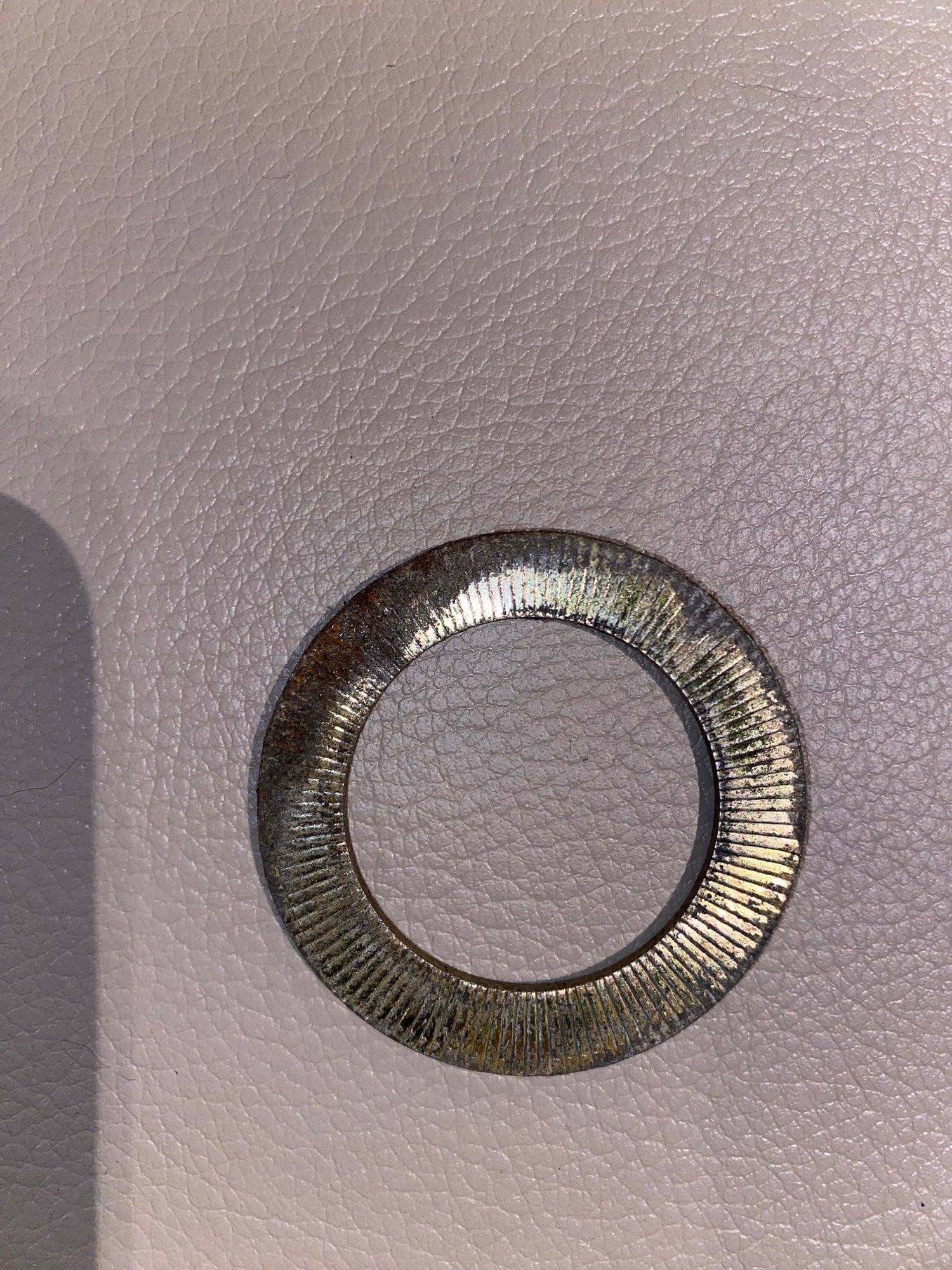

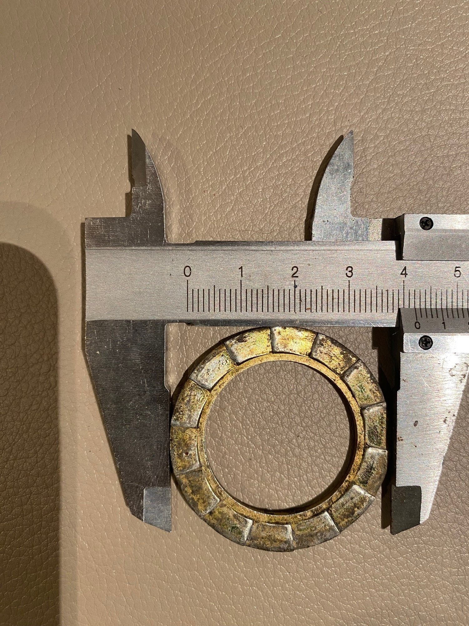

Sunseeker47 5 Postad 29 Maj , 2023 8 timmar sedan skrev Hybro: Du har väckt min nyfikenhet. Hur ser Specialbrickan ut? Hej! Så här ser brickan ut, den är "bladig" på ena sidan och räfflad på den andra. Diametern är 42 mm och "tjockleken" är 3 mm. Är inte helt säker på vad det är för material (om galvat eller rostfritt) Om du vet var jag kan finna brickor likt dessa så skulle det uppskattas oerhört mycket! Dela detta inlägg Länk till inlägg Dela på andra webbplatser
No_jah 437 Postad 29 Maj , 2023 Ok, låsbrickor alltså. Liknade dessa: https://www.nord-lock.com/sv-se/shop/brickor/stal/nl27/ 1 Dela detta inlägg Länk till inlägg Dela på andra webbplatser

Sunseeker47 5 Postad 29 Maj , 2023 4 minuter sedan skrev No_jah: Ok, låsbrickor alltså. Liknade dessa: https://www.nord-lock.com/sv-se/shop/brickor/stal/nl27/ Hej, Ja, precis, vad jag kan se är skillnaden att dessa är brickor är "räfflade" på båda sidor medans mina är "räfflade på ena sidan och "bladiga" på den andra men det spelar säkert ingen roll. Stort tack för hjälpen kontaktar Nord-Lock! Vänliga hälsningar Jonas Dela detta inlägg Länk till inlägg Dela på andra webbplatser
FinaKillen 49 Postad 29 Maj , 2023 De har separerat. Det är därför. De ska sitta ihop två och två med bladiga sidan mot varandra. Jag har själv sålt dessa brickor och det bör inte vara svårt att få tag på. Om du ändå inte hittar vet jag ett företag i kungens kurva som har de flesta storlekar på lager. Dela detta inlägg Länk till inlägg Dela på andra webbplatser

No_jah 437 Postad 30 Maj , 2023 (redigerade) 10 timmar sedan skrev Sunseeker47: Hej! Jag hade med mig en bricka till Sifvert Skruv/butiken och den (äldre) mannen jag pratade med gjorde "slagningar" i deras system och sa först att de hade brickan men när han sedan gick in på lagret hade de ej denna bricka? När jag går igenom storlekarna (din länk) ser jag att M27 i princip är identisk med den brickan jag har förutom att "tjockleken" är något större (M27an är 4,6 mm och mina brickor är 3 mm) men ytter och innerdiameter är i princip identiska. Köpte även nya kraftiga låsmuttrar till motorfästena och dessa hade de i rätt storlek/dimension, men mycket märkligt att de påstod att de inte hade brickorna, möjligt att de var slut just då, men då borde de ju kunna beställa hem min storlek på nytt. Stort tack för att du kontaktade mig om detta! Vänliga hälsningar Jonas Brickorna jag länkade till till levereras ju som tidigare nämnts och den kilformade sidan ligger mot varandra, vilket man ser på ritningen, och då är totala tjockleken 5,8mm vilket stämmer ganska bra med din 3mm för ena halvan. https://www.nord-lock.com/sv-se/shop/brickor/stal/nl27/ Edit. Här är en tydligare illustration på hut brickorna ser ut: Redigerad 30 Maj , 2023 av No_jah Dela detta inlägg Länk till inlägg Dela på andra webbplatser
Sunseeker47 5 Postad 30 Maj , 2023 Hej! Stort tack, där har vi precis samma typ av bricka som jag har idag👍 då beställer jag dem och än en gång stort tack för all hjälp! Vänliga hälsningar Jonas Dela detta inlägg Länk till inlägg Dela på andra webbplatser
