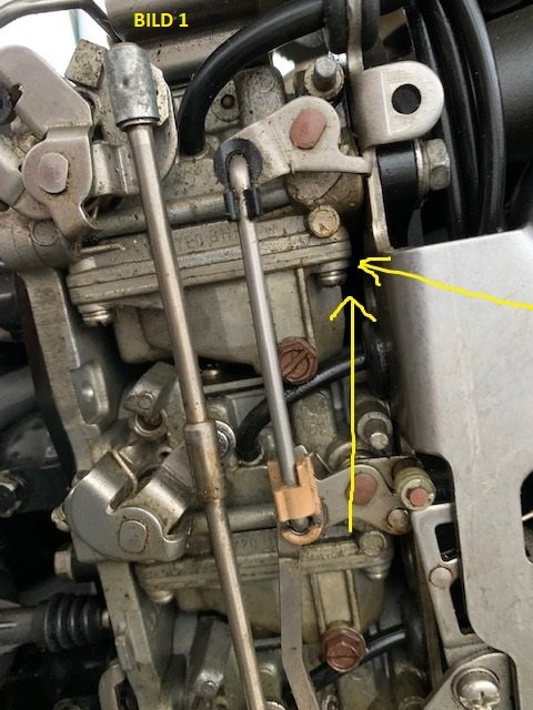

Har ett problem med min Mariner 50 hk 4-takt -2000- som läcker rejelt med bensin nu när jag provstartade den på land. Körde i ca 1 min och det läcker någonstans bakom översta förgasaren men även upptill ovanför på någon grunka jag inte vet vad det är (bild 1 och 2).

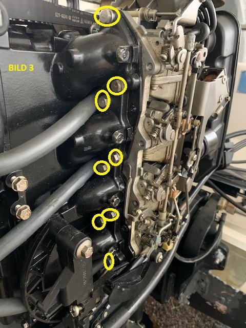

Om motorn är avstängd och jag bara handpumpar in bränsle med den pump som sitter på min bränsleslang så rinner det också ut bränsle. Jag har svårt att se exakt varifrån det kommer så jag försökte lossa alla åtta skruvar (bild 3) för att få loss hela paket med förgasare och luftburk men med alla skruvar borttagna så får jag inte loss paketet. Sitter stenhårt och jag har testat att knacka med träkloss och gummihammare.
Någon som har några bra tips på vägen hur jag hittar läckaget och om det är en bra ide att ta loss allt för att komma in bakom?

Troligtvis är det nålen som inte sluter tätt, så det aldrig blir stopp på inflödet. Har tyvärr inga tips för att få loss.

Jag tror att du är på fel skruvar. Verkar som förgasarna hålls av långa skruvar från andra hållet. En av dom syns till vänster om din text BILD 4. Att förgasaren flödar kan bero på att flottören hängt sig, prova att knacka med en liten hammare. Om flottören hängt sig stänger inte ventilen och bensinen rinner ohejdat.

Gällande bulten till vänster om ”bild 4” texten så tror jag det är bultarna för att sära på förgasarpaketet och luftburken. Kommer bara åt några av dessa och resten sitter på insidan och då måste jag först ha fått loss hela paketet med dom bultar jag markerat på bild 3 om jag förstått det hela rätt.

En (den översta förgasaren) av tre flottörventiler som läcker, eller alla tre?
Min gissning är att det är primern ovanför förgasarna eller en av slangarna till denna som läcker.
Tack för alla tips. Jag skall försöka få isär det till helgen och lossa dom bultarna som du föreslår @Rascal Det enda svåra med detta är att tre av bultarna sitter på insidan mot motorblocket och dom kommer man inte åt. Får försöka klura på om det går att lösa...

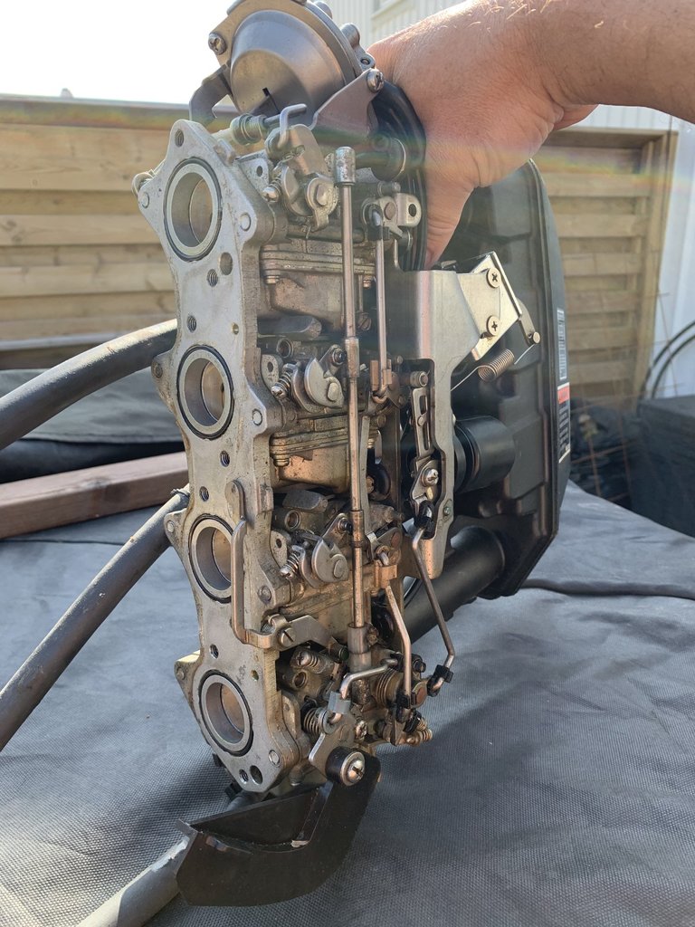

Nu har jag löst mitt problem.
Fick loss hela paketet genom dom skruvar jag markerat på bild2 + två ytterligare bultar som jag hade missat som gick in i motorblocket.
Efter allt var bortplockat i ett paket kunde jag sedan lossa dom bultarna som som du föreslog @Rascal
Problemet var att i förgasare nr 2 hade styrnålen till flottören eroderat och gick trögt. Rengjorda denna och övriga förgasare. Nu fungerar allt bra igen!
