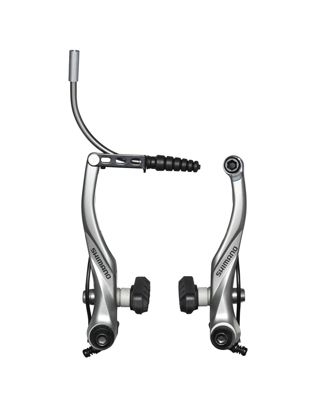

Skulle det rentav fungera med en broms konstruerad likt en fälgbroms på en cykel, med ett par träbitar som klämmer åt direkt mot axeln?
Alltså denna typ av broms:
12 minutes ago, No_jah said:
Hu mycket kraft blir det egentligen i rotationen under segling?
Tveksamt om den räcker på en så pass stor propeller. Men jag vet inte. I så fall vill man få fästet som de roterar runt väldigt styvt.
Bromsarna är i och för sig till för att stoppa en fullvuxen cyklist, men sitter då långt ut på hjulet från navet sett och har en mycket längre hävarm än 60mm propelleraxel.

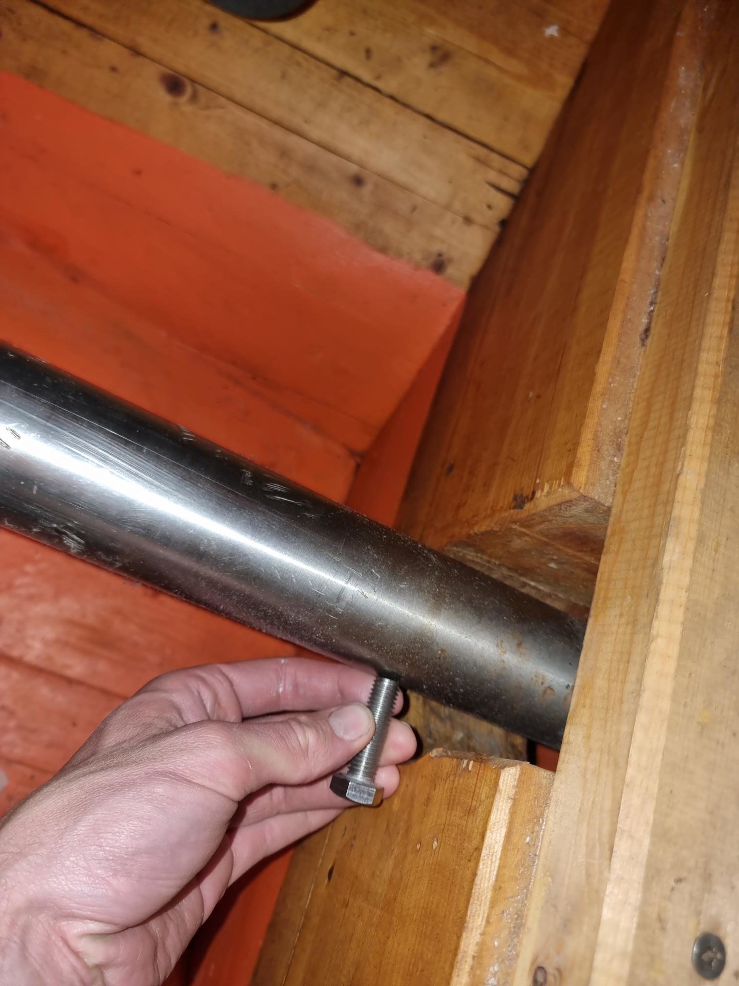

Man behöver inte göra det så värst komplicerat. Borra ett litet hål och gänga det så man kan skruva i en skruv som sticker ut några centimeter från axeln, men kan rotera fritt hela varvet runt i normalläget. Montera sen en infällbar stoppkloss som kan manövreras med linor eller vajer från annan plats. När klossen är infälld kommer skruven slå emot och stoppa axeln. När klossen fälls bort kan axeln rotera fritt igen. Materialkostnad i storleksordningen några hundra. Tidsåtgång nån timme eller två.
Det där är nog ett effektivt sätt att stoppa axeln från att rotera däremot är det kanske inte så värst kul om "bromsen av någon anledning skulle läggas i när man kör med motorn, då kommer ju garanterat något gå sönder.
Därför tror jag det är bättre med någon form av friktionsbroms.

Så som jag föreställer mig det skulle stoppklossen hållas på plats mot gravitation och/eller fjäder, så att den fälls bort om nåt går av. Om den aktiveras när motorn är igång händer inget mer än att stoppklossen går av.
En friktionsbroms som ligger på kan lätt starta en brand!

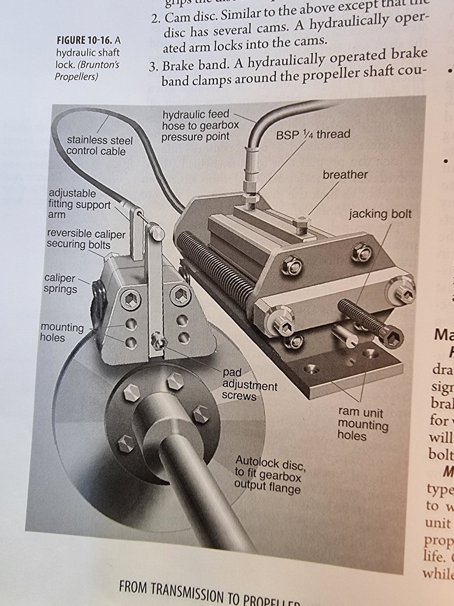

De flesta varianter jag funnit på nätet innebär att man trär något på axeln. Samt manuella eller hydrauliska. De hydrauliska bygger på att en bromsskiva sätts mellan två flänsar, på axeln. Bromsoket bultas intill och styrs av oljetryck från backslaget. Så fort motorn startas och trycket ökar, lättar bromsen automatiskt.
https://bruntonspropellers.com/autolock/

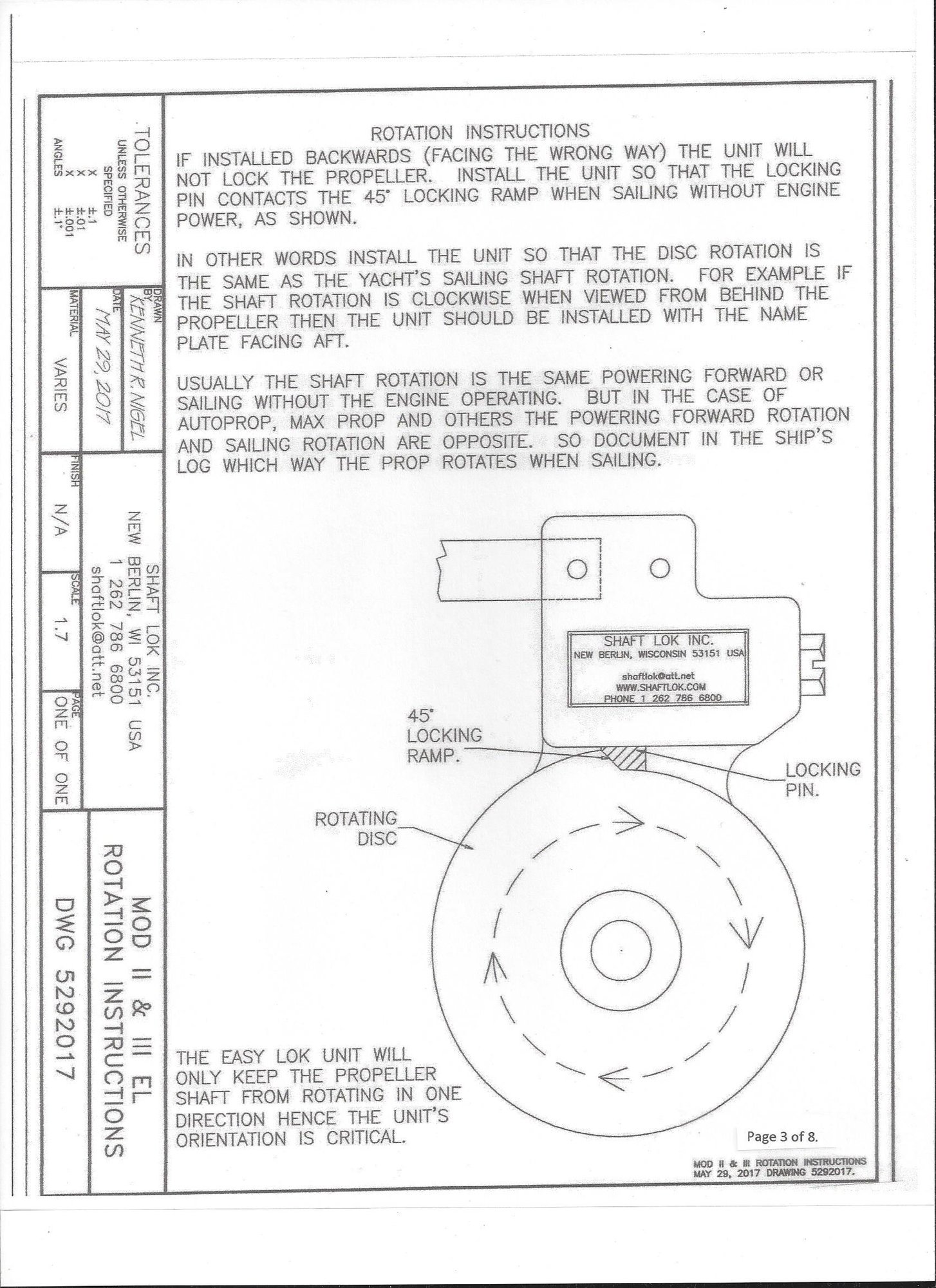

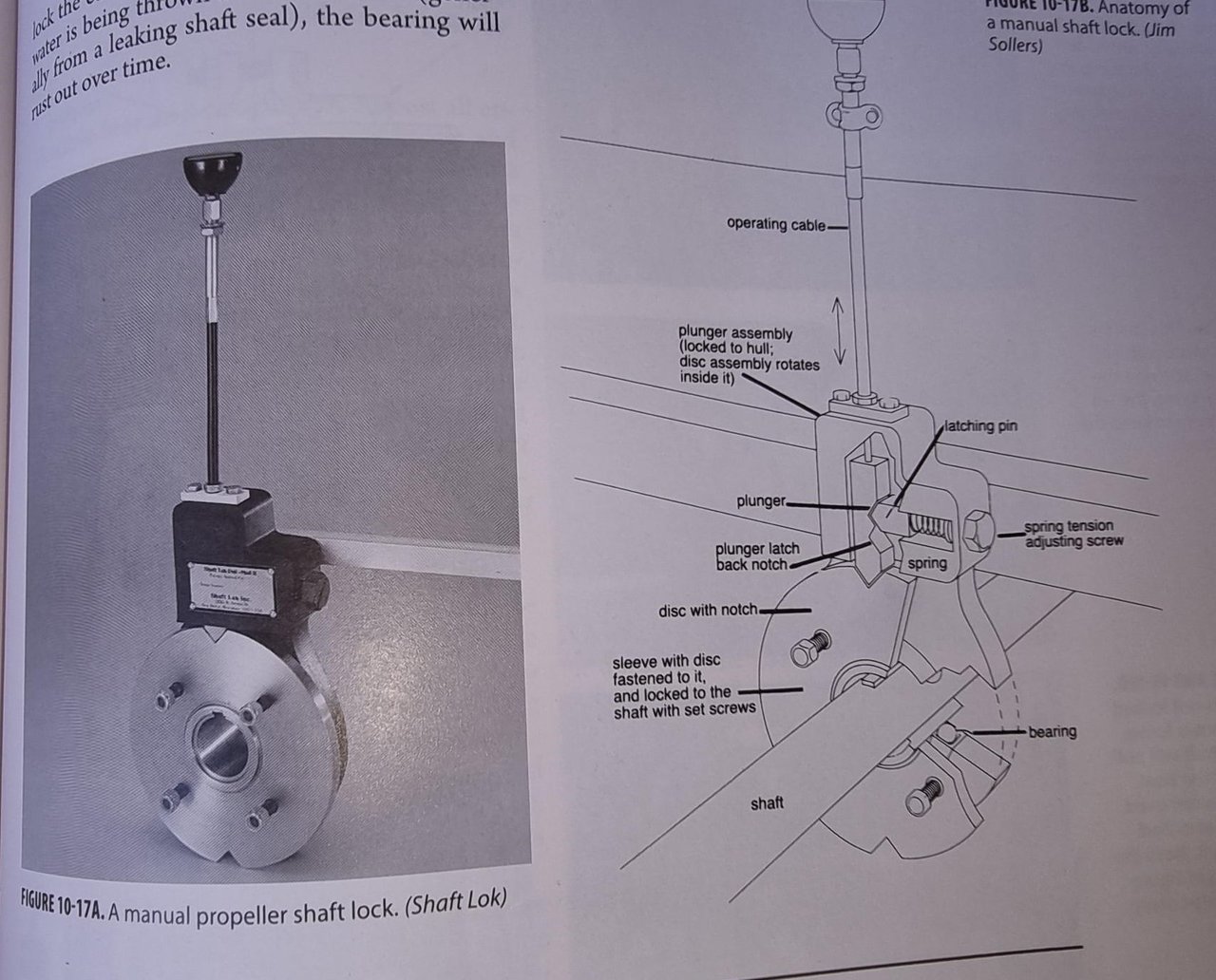

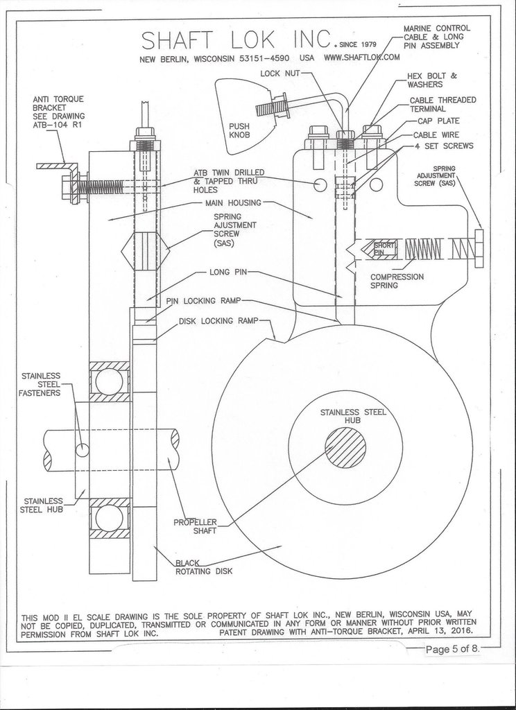

De manuella varianterna, likt ShaftLok, har ett hjul med ett spår urfräst i ytterkanten. En sprint med en form som passar i det urfrästa jacket på hjulet bromsar axeln. Se bilden för tydligare beskrivning. Denna varianten kan ej låsas då propelleraxeln snurrar. Den kan även släppa ifall trycket över propellern blir för stort. Kanske detta går att justera bort genom att spänna en justerskruv. När jag talade med företaget härom dagen över telefon så sa han dock att det kan hända att bromsen släpper när det är riktigt tufft läge. Han rekommenderade att i sådana fall så kanske jag ändå vill ha motorn igång. Vilket inte är en dum ide men inget jag har någon större lust att vara tvungen till för att inte riskera skada till backslaget genom att propeller snurrar febrilt.
För att montera enheten måste 6 hål bollas och gängas i axeln. Inte helt säker på diametern. För att låsa upp enheten lägger man helt enkelt i växeln framåt. Kraften från motorn öppnar låset.
Texten i ena bilden kommer från Boatowners mechanical and electrical manual av Nigel Calder.
Jag har fått en offert på ungefär 30000 kr från ShaftLok. För en Shaft Lok Mod III easy lock High Torque.
Jag anser att den hydrauliska varianten verkar väldigt smidig och effektiv. Dock kan ett läckage av olja få katastrofala konsekvenser. Den hade nog gått att bygga ihop av delar själv ifall man vore väldigt tekniskt kunnig.
Den manuella varianten oroar mig lite då man måste lås upp den genom att lägga motorn i växel. Jag tänker att det kanske skapar slitage i längden på drivlinan. Väldigt skönt dock att inte behöva oroa sig över att bromsen skall vara ansatt och något skadas ifall växeln läggs i.

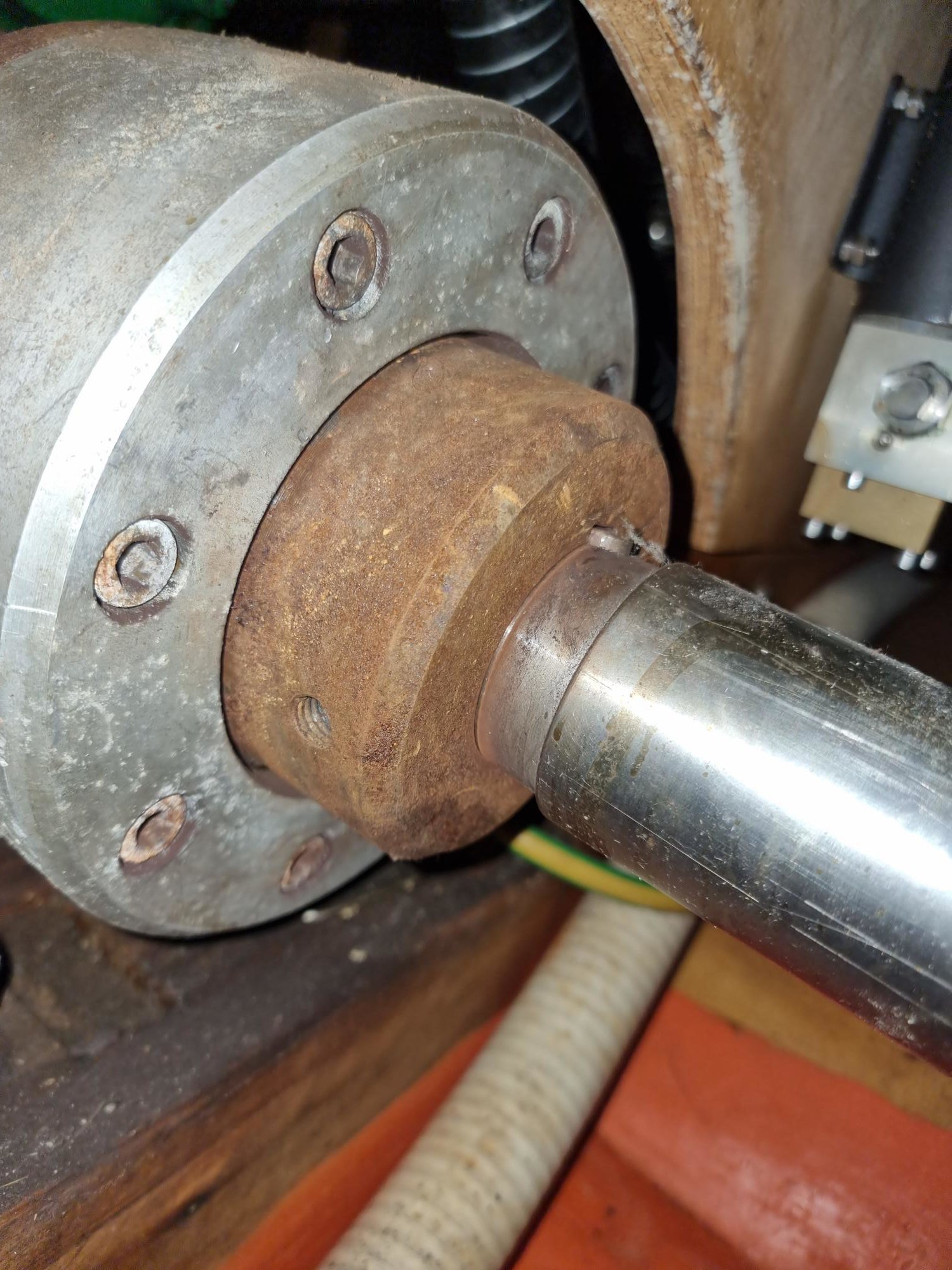

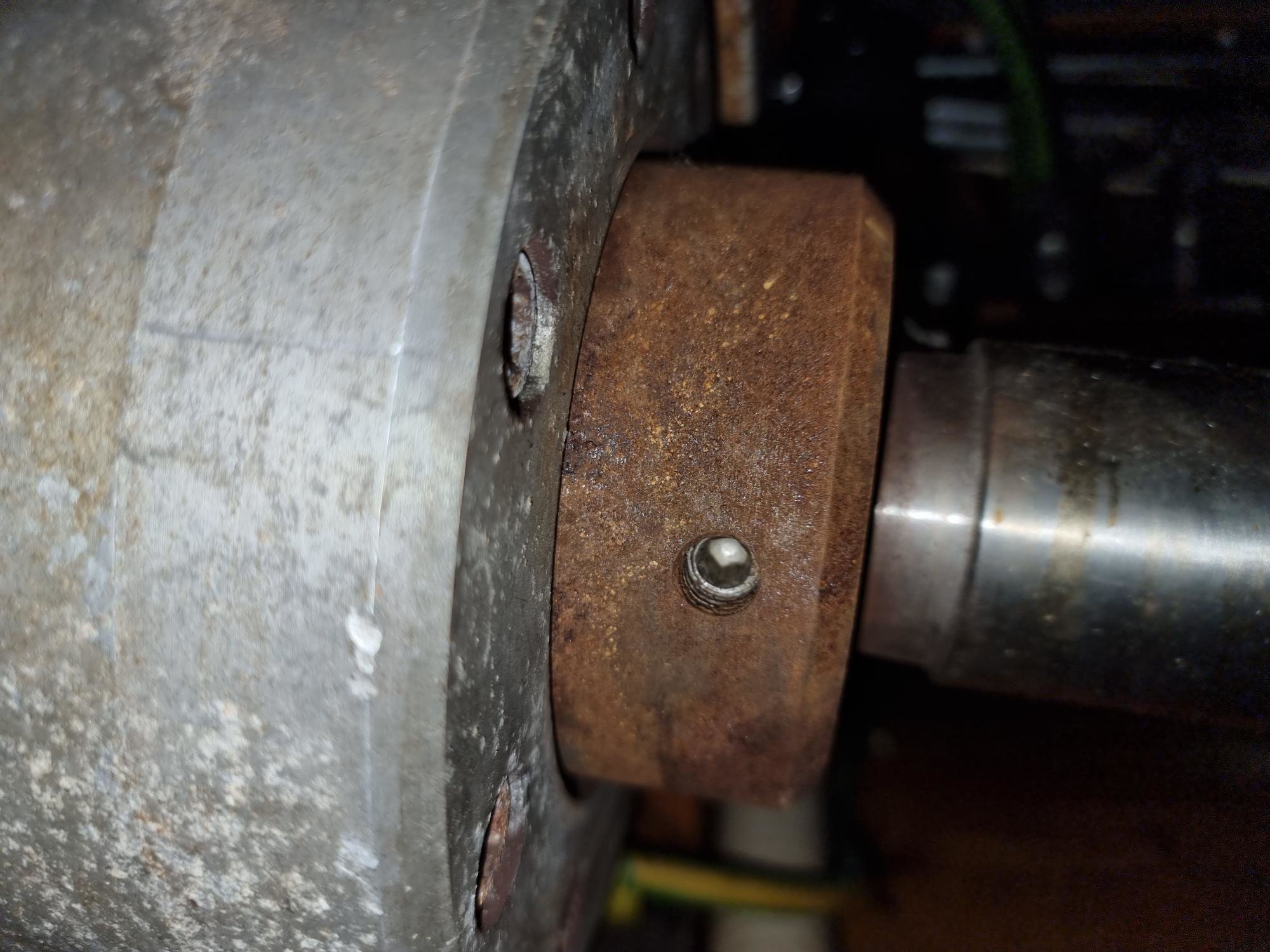

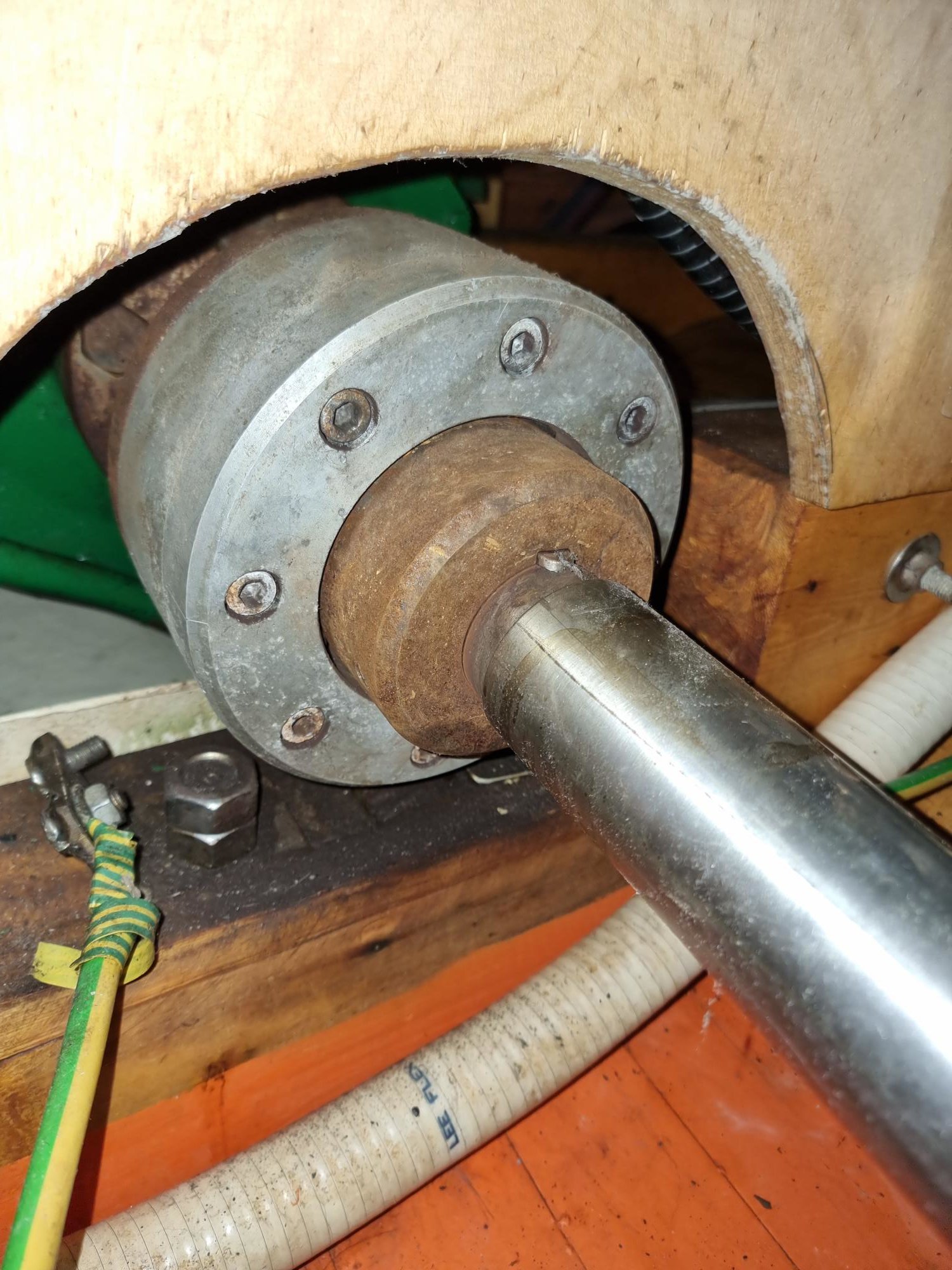

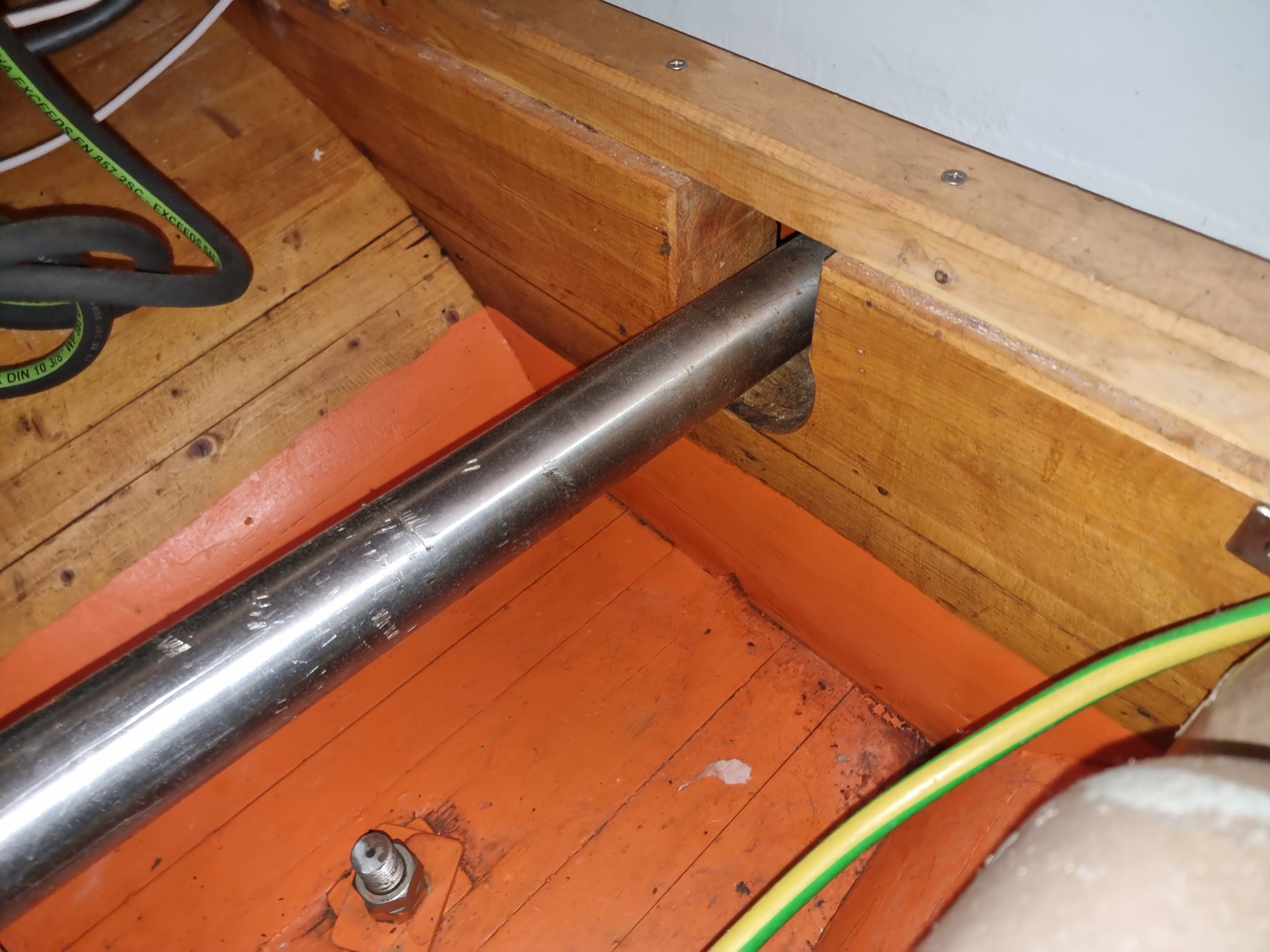

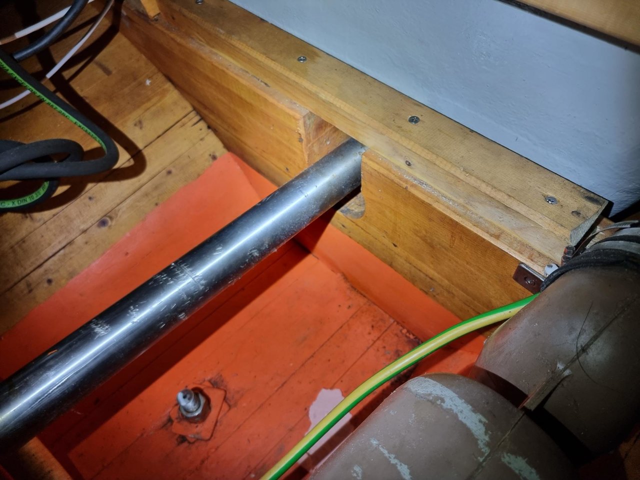

Jag bifogar några bilder på min propelleraxel. Jag har aldrig rubbat den tidigare. Vet ni hur jag skall gåt tillväga? Kräver en axel som denna noggrann inpassning då den återmonteras?
Tacksam för era synpunkter!

Jag tror att kraften som skapas då propellern börjar rotera är väldigt stor. Skruven skulle behöva vara väldigt grov. Jag har lite svårt att bedöma hur stor. Kanske M12?
Hur djupt skulle jag behöva gänga i axeln för att den skulle sitta säkert? 2 cm?
Försvagar detta axeln nämnvärt?
Du nämner att man kunde låta stoppklossen verka mot gravitationen. Så att om man stannar till exempel och trycket från propellern ej längre pressar bulten emot klossen, så faller den ur? Eller hur menar du?
Mvh Johan
Jag menade att mekanismen för att låsa ska motverkas av gravitationen, dvs man spänner med en vajer eller lina, men åt andra hållet räcker det med tyngden för att dra ut den. Typ så.

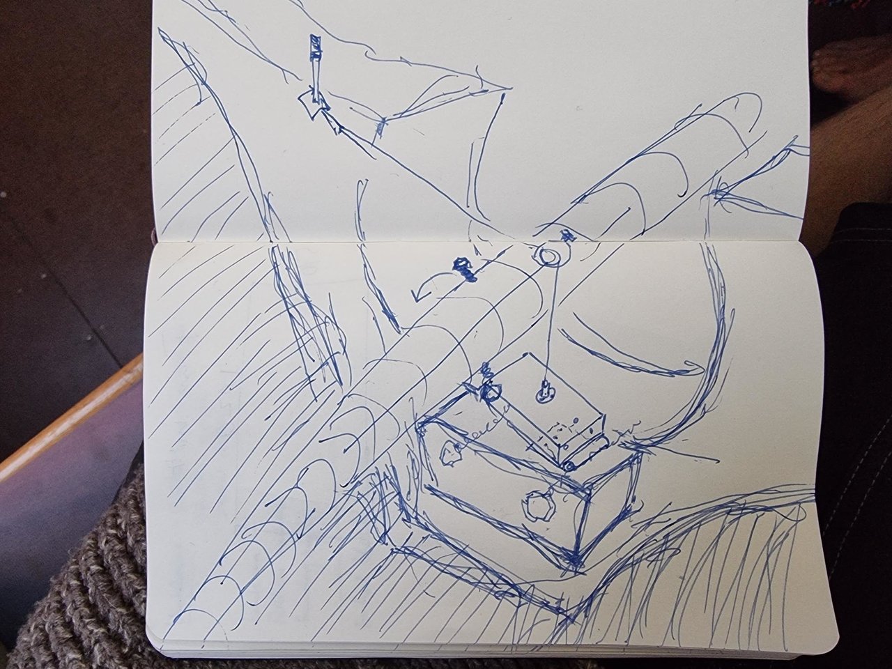

Jag gjorde en grovt generaliserad skiss på ett alternativ. En vajer som går till ett handtag någonstans. Är det ungefär såhär du menar?

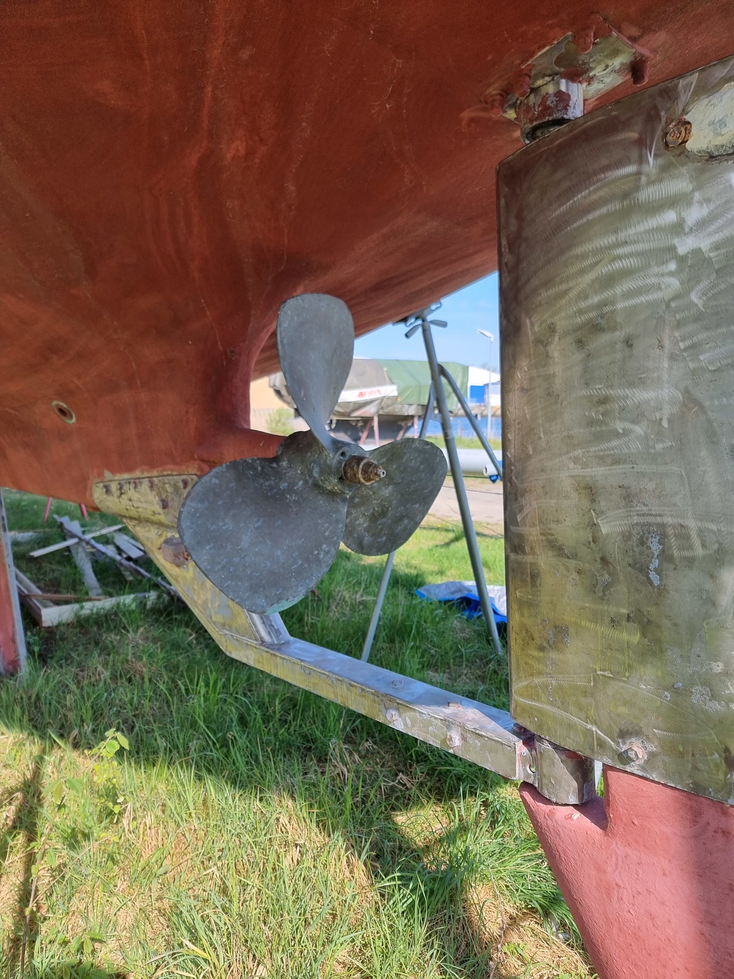

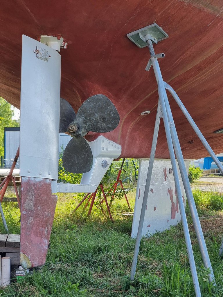

Ja okej jag vet inte hur jag ska gå tillväga för att räkna ut det i nuläget. Kanske någon annan kan vara behjälplig? 80 cm i diameter, 3-bladig (se bild). Skutan är 13,4 meter i vattenlinjen.
