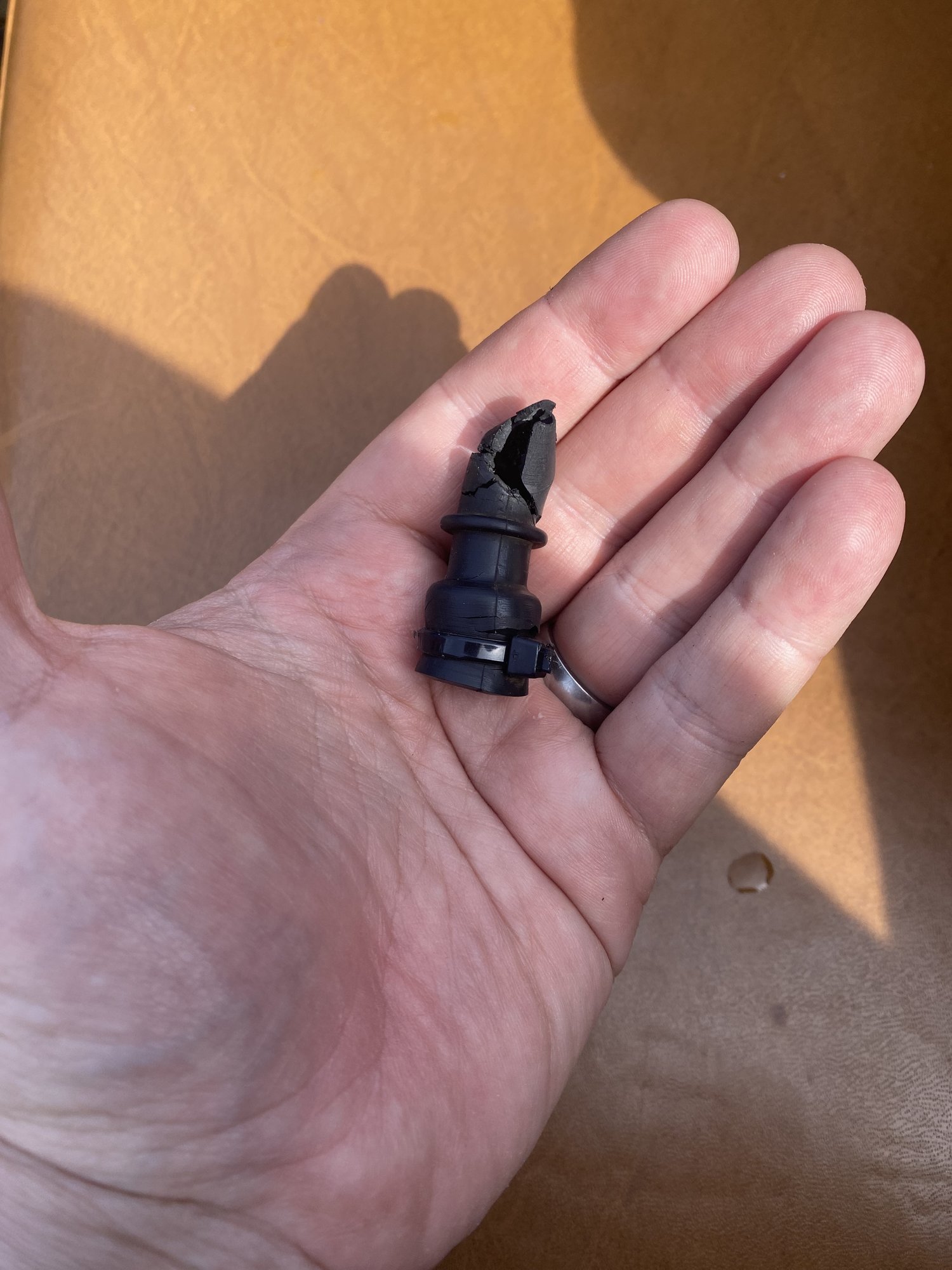

Skulle nu dra ut med båten. Starta allt precis som det skulle men, jag såg att det inte var någon vattenstråle från båten utan det rann vatten ut lite överallt från motorkåpan. Vad kan detta bero på och hur åtgärdar jag det?
Motorn servades för två år sedan. Förgasaren gjordes helt fin och flottörnålen byttes nu i mars.
(allt detta gjordes av service-gubbe för utlösa pengar).
Kolla slangen mellan motor och skvallerstrålens munstycke. Så vitt jag minns slutade 402 tillverkas i början eller mitten av 70-talet. Den är alltså omkring 50-år gammal. Om det inte är ett enkelt fel kanske det är dags att satsa på en lite nyare motor.
Det borde väl gå med vilken slang som helst. Det är ju bara en slang för skvallerflödet mellan motorblocket & munstycket. Vattnet är ju inte speciellt varmt heller.
