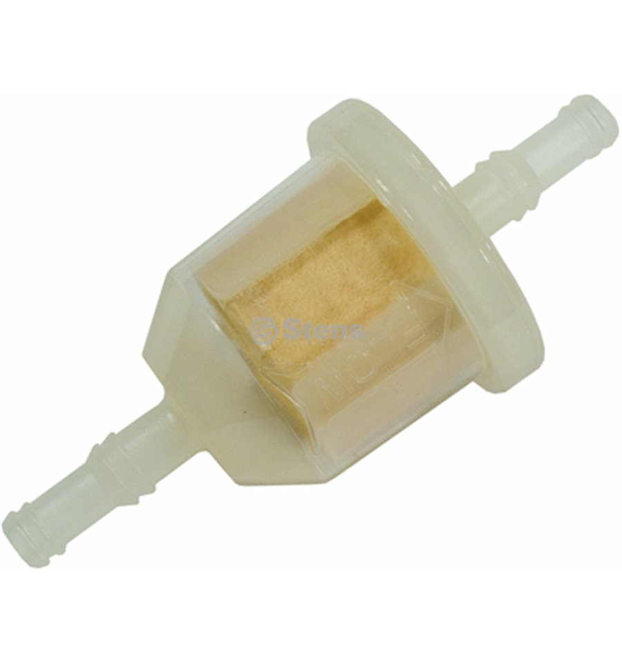

Att den dör vid gaspådrag tyder på att den inte får tillräckligt med bränsle. Leta under kåpan om du hittar något filter och byt ut det.
På små snurror så kan filtret ofta se ut så här (så vet du vad du ska leta efter):
kollade på filtret nu. Ser väldogt gult ut nästan orange och kan se skräp i det. Så att byta ut det låter som ett bra första steg! Tackar för det
