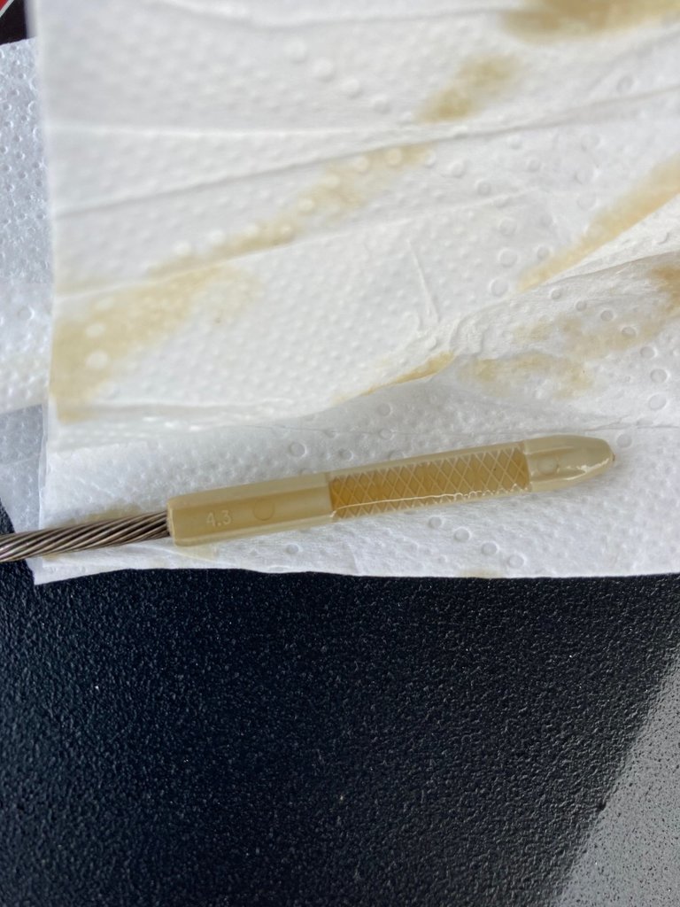

Anders89 10 Postad 15 Maj , 2023 Hej alla! gör en ny tråd angående olja och ventilknack som jag tror det är men är osäker. tänkte dra allt från början så kanske ni kan hjälpa mig lättare. när jag tog upp båten i höstas så funkade allt perfekt men efter 1v på land blev drevet stulet, så jag visste inte hur jag skulle starta den och köra igenom glykol. men det fanns en "flush" eller vad man kallar det uppe på motorn. Tömde den på olja först och fyllde på ca 3 liter sen visade min sticka konstigt nog fullt så jag avvaktade där och startade motorn med slangen inkopplad. det var nu jag först märkte det lilla tickande ljudet som jag ej hört innan. men tänkte att det var nåt med slangen som tryckte in vatten där så tänkte inte så mkt mer på den utan körde igenom glykolen o stängde motorn. nur när jag startade upp den efter vintern låter knacket högre och jag fyllde på ca 1,2 liter till så borde vara ca 4.2 liter minst i motorn. ska det inte tryckas upp olja på topplocket ? allstå locket man tar av för o fylla på motornoljan? för den e ganska snustorr. bifogar bilder o filmer tacksam för hjälp MVH Anders IMG_3527.MOV Dela detta inlägg Länk till inlägg Dela på andra webbplatser
klusa 14 Postad 16 Maj , 2023 (redigerade) Hej! Under belastning när du kör, kan det skvätta upp olja på insidan av locket. Att det inte är någon olja där nu, hade jag inte bekymrat mig över. Kamkedjan "drar" upp olja till ventilkåpan och det kan ju skvätta en del när du gasar. Gällande knacket låter jag annan initierad svara, men oregelbundenheten i ljudet hade även fått mig att reagera, dock hade jag avvaktat och låtit motorn bli genomvarm först. Enligt bild på stickan, så är motorn full med olja, dvs så full den skall vara Redigerad 16 Maj , 2023 av klusa 1 Dela detta inlägg Länk till inlägg Dela på andra webbplatser
Anders89 10 Postad 16 Maj , 2023 40 minuter sedan skrev klusa: Hej! Under belastning när du kör, kan det skvätta upp olja på insidan av locket. Att det inte är någon olja där nu, hade jag inte bekymrat mig över. Kamkedjan "drar" upp olja till ventilkåpan och det kan ju skvätta en del när du gasar. Gällande knacket låter jag annan initierad svara, men oregelbundenheten i ljudet hade även fått mig att reagera, dock hade jag avvaktat och låtit motorn bli genomvarm först. Enligt bild på stickan, så är motorn full med olja, dvs så full den skall vara Hej! Ska testa o varmköra mer. du ser de inte på stickan men den e ungefär 1cm över full ca Dela detta inlägg Länk till inlägg Dela på andra webbplatser

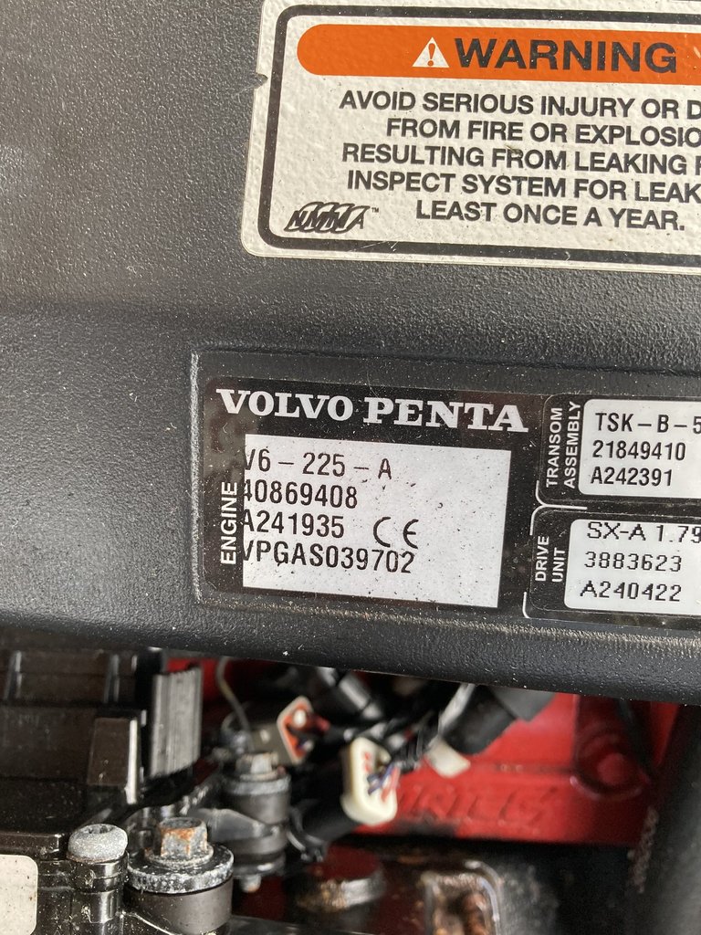

Gelis 679 Postad 7 Juni , 2023 https://marinepartseurope.com/en/dealer/other/category/marine gasoline engines/product/4.3gxi-a/explodedview/54170302?catalog=7744280_G4B&functiongroup=Electrical System&img=46941.png&header=Serpentine Belt and Alternator Hansen Marine har också delar Du får kolla vilken GXi modell du har, finns ju några stycken. Dela detta inlägg Länk till inlägg Dela på andra webbplatser
Anders89 10 Postad 8 Juni , 2023 9 timmar sedan skrev Gelis: https://marinepartseurope.com/en/dealer/other/category/marine gasoline engines/product/4.3gxi-a/explodedview/54170302?catalog=7744280_G4B&functiongroup=Electrical System&img=46941.png&header=Serpentine Belt and Alternator Hansen Marine har också delar Du får kolla vilken GXi modell du har, finns ju några stycken. Hittar fan inte vilken modell det är, vet du var man ser det? Har tittat överallt :s Dela detta inlägg Länk till inlägg Dela på andra webbplatser
Gelis 679 Postad 8 Juni , 2023 Står ju beteckningen V6-225-A så GXi är det inte enl den etiketten. Ska du söka efter delar så använd v6 (4.3)-225-A Dela detta inlägg Länk till inlägg Dela på andra webbplatser
