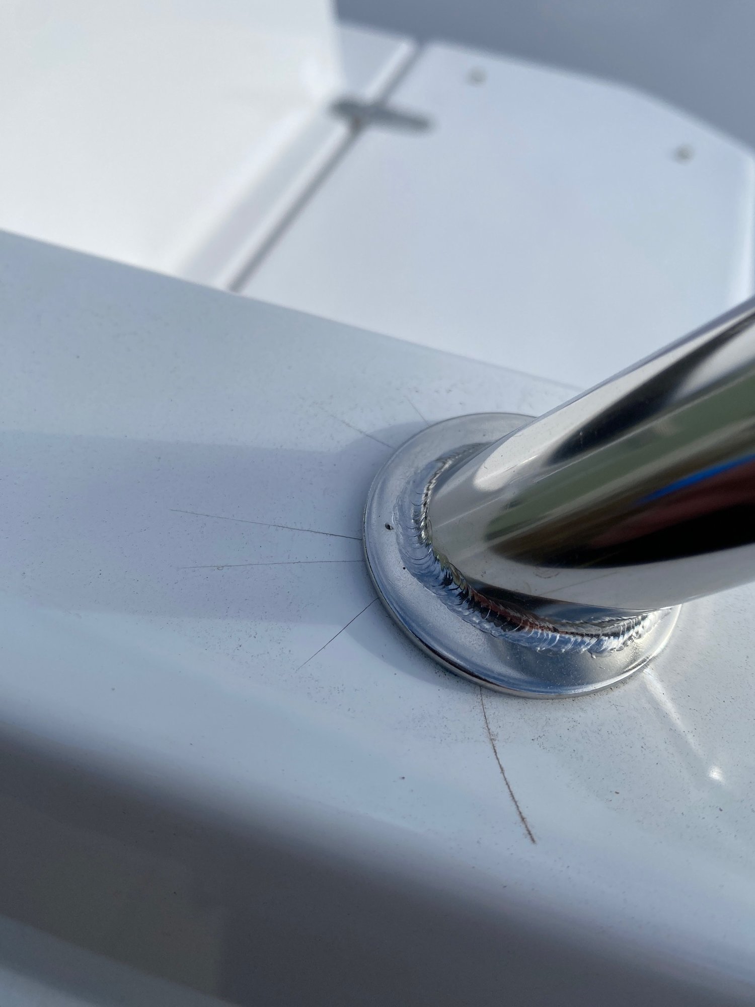

Inför vinterförvaringen upptäckte jag ett par sprickor i lacken. Jag tog kontakt med HR i Laxå inför årets säsong och bokade en tid för åtgärd/reparation. Vid kontroll upptäcktes sprickor på minst sju ställen, vissa mer tydliga än andra. Se bifogade exempel.

Just vid infäsnintangar av pulpits  mm. är det nog inte så ovanligt att det förkommer sprickor i gelcoaten.
Det blir ju rätt mycket kraft jus i infästningen tex. om någon som håller på att ramla greppar tag greppar tag i en pullpit, eller om man rent av misslyckas vid tilläggning och kör in med bågen i kajen.
Och om det går på garanti så tycker jag du ska vara glad.
Det är dock inte ovanligt att vinkeln på pulpitfoten svetsats lite fel, så det uppstår spänningar när den dras åt vid montering. Med tiden blir det gelcoatsprickor.
Håller dock med om att det inte är ovanligt, har sett det på många båtar (inklusive min egen, dock mycket mindre sprickor). Men tror vanligaste orsaken nog istället är just dålig precision/vinkelöverensstämmelse, än att någon (eller något) belastat pulpiten rejält.
-Ja, det är vanligt med sprickor runt pulpit infästningar speciellt om pulpiten går utanför skrov kanten och man ränner in med dem i stolpar och annat..
Enig med övriga. Mycket vanligt med sådans sprickor gelcoaten. De kommer förr eller senare på vissa typiska platser d så skarpa hörn/kanter och infästningar. Det är dock bar sa ett skönhetsfel. Bra att de fixar det på garantin. Med åren kommer de sannolikt komma tillbaka.
