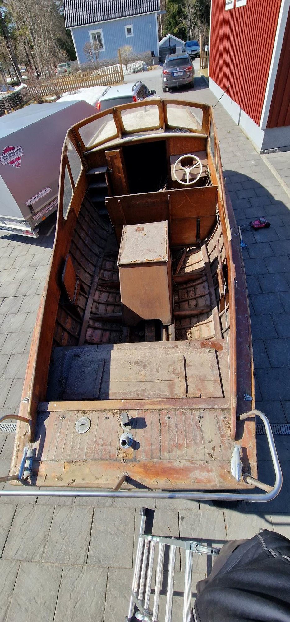

Sandraeey 1 Postad 7 Maj , 2023 Hej alla! Jag fick den här båten av en kollega. Jag kan ingenting om båtar så står här och kliar mig i huvudet hur jag ska göra. Förstår att jag ska skrapa, slipa och laga upp eventuella hål på utsidan. Till min fråga. Hur gör man med Insidan? Slipar/skrapar man den? Vad målar man med på insidan? Målar man ens? Vad mer behöver jag tänka på? Finns det några lifehack? Tack på förhand! /Sandra Dela detta inlägg Länk till inlägg Dela på andra webbplatser
No_jah 437 Postad 7 Maj , 2023 Jag är ledsen om jag låter skeptisk, menjag tänker att det första man bör tänka på är hur länge båten stått på land, och hur mycket och du stora torrsprickor den har. För jag menar det är ju trist att lägga ner en massa tid på att renovera båten om båten bara följer med sjösättningsvagnen ner i djupet vid sjössättnigen får att den läcker så mycket. Dela detta inlägg Länk till inlägg Dela på andra webbplatser
Terri 33 Postad 7 Maj , 2023 Trevlig sak det där. Jag har ingen kunskap om träskrov, men det är nog en del jobb. Men sedan har du en härlig båt att åka omkring med! Insidan är väl mer av estetisk betydelse. Dela detta inlägg Länk till inlägg Dela på andra webbplatser
Boanjohan 576 Postad 7 Maj , 2023 Olja insidan är min erfarenhet av träbåt......som visserligen inte är så stor/lång erfarenhet🙂 Sen som No_jah skriver så är det inte bara att fixa till finishen och tro allt är bra för att det är fint. Säkerställ först att skrovet är i sådant skick att det är värt det. Kanske är det stora delar av skrovets bordläggning och spant som behöver bytas. Tråkig kommentar kanske, men den behöver sägas. Annars en fin båt som kan bli ännu finare i renoverat skick. Dela detta inlägg Länk till inlägg Dela på andra webbplatser

Ronnienr10 104 Postad 7 Maj , 2023 Den står ju på en vagn ,kan du sjösätta och låta båten stå kvar på vagnen.Sänk ner den så mycket det går,gör inget ting innan du provat detta .Då kommer du att se om hon går i hop och blir tät.Olja samt lacka kan du göra nästa år.Obs starta inte motorn förrän hon legat en vecka i vattnet och blivit tät .Min sista träbåt var från 1918, och din ser ut att vara byggd 1950-1960 så ge henne en chans,även bottenmålning flyttar du fram till nästa år .Gillar formen så ta det lugnt det är en fin båt.Ronnie 1 Dela detta inlägg Länk till inlägg Dela på andra webbplatser

Sandraeey 1 Postad 7 Maj , 2023 1 timme sedan skrev Boanjohan: Olja insidan är min erfarenhet av träbåt......som visserligen inte är så stor/lång erfarenhet🙂 Sen som No_jah skriver så är det inte bara att fixa till finishen och tro allt är bra för att det är fint. Säkerställ först att skrovet är i sådant skick att det är värt det. Kanske är det stora delar av skrovets bordläggning och spant som behöver bytas. Tråkig kommentar kanske, men den behöver sägas. Annars en fin båt som kan bli ännu finare i renoverat skick. Tack då har jag en plan, olja! Har googlat lite nu på torrsprickor och gått i genom båten, vad jag kan se så ser jag inga torrsprickor. Super bra ni varnar! För vill helst inte stå där och se det sjunka.. tror den kommer bli otroligt fin när den är klar. 1 Dela detta inlägg Länk till inlägg Dela på andra webbplatser
Sandraeey 1 Postad 7 Maj , 2023 22 minuter sedan skrev Ronnienr10: En tanke börja inte skrapa båt botten gamla träbåtar är ofta grundade med Kreosot det är inte hälsosamt .Ronnie Får använda ansiktsmask då, tack för varningen! såg din andra kommentar, jag tror vi börjar kanske med att göra den fin under till och på sidorna. För det har flagnat väldigt mycket på sidorna och krackelerat och ramlat av rätt mycket färg från bottenfärgen så på många ställen har den ingen färg kvar. Tänker att man får chansa! Vilket öga för årtal, den är nog gjord där emellan. Ska höra med kollegan och be om en historia om båten. Men han nämnde snabbt vid leveransen att den är handgjord från Stockholm. Hans föräldrar hade haft den här båten. Dela detta inlägg Länk till inlägg Dela på andra webbplatser

Hybro 1 141 Postad 7 Maj , 2023 För 40 år sedan fick jag tag på en träsnipa. Kontaktade fiskare på östkusten, vill jag minnas, angående målning. Äkta linoljefärg på utsidan. Utspädd linoljefärg kraftigt utblandad med terpentin på insidan. Typ blaskig. För att inte stänga inne vatten i borden efter upptagning. Borden skulle hinna torka innan frosten. Kanske finns bättre rekomendationer i dag. Vet en som tätade sprickor med silicone. Det blev aldrig mera båt av den. Dela detta inlägg Länk till inlägg Dela på andra webbplatser
Sandraeey 1 Postad 7 Maj , 2023 6 minuter sedan skrev Hybro: För 40 år sedan fick jag tag på en träsnipa. Kontaktade fiskare på östkusten, vill jag minnas, angående målning. Äkta linoljefärg på utsidan. Utspädd linoljefärg kraftigt utblandad med terpentin på insidan. Typ blaskig. För att inte stänga inne vatten i borden efter upptagning. Borden skulle hinna torka innan frosten. Kanske finns bättre rekomendationer i dag. Vet en som tätade sprickor med silicone. Det blev aldrig mera båt av den. Så linoljefärg några varv till det är mättat och sen olja på det? Har jag då förstått det rätt? haha! Tack för tipset, ska låta bli siliconen! Dela detta inlägg Länk till inlägg Dela på andra webbplatser

Ronnienr10 104 Postad 7 Maj , 2023 (redigerade) Det är enkelt att vårda och underhålla en träbåt. Allmänt gäller att använda rå linolja och balsamterpentin till impregnering. Mycket och länge. Här gäller att man har en sida, helst insidan, av bordläggningen som är öppen, dvs inte behandlad med något som bildar en tät yta. Fortsätter vi med den enkla behandlingen och vill åstadkomma en vattenavvisande ytbehandling på t.ex bordläggningens utsida skall fernissa användas. Ursprungligen är fernissa kokt linolja som efter upprepade strykningar bildar en blank och tät yta. Normalt fordras minst 10, kanske mer än 20 strykningar innan man når dit att ytan är mättad och linoljan kan torka till en fast och hård yta.Kopierat från nätet hoppas det är till hjälp.Ronnie Redigerad 7 Maj , 2023 av Ronnienr10 1 Dela detta inlägg Länk till inlägg Dela på andra webbplatser
Fogden 32 Postad 7 Maj , 2023 Tvätta av båten invändigt väldigt noga från smuts o damm sedan linolja utspädd med terpentin till det inte suger mer kreosot har aldrig använts på fritidsbåtar börja inte skrapa båten utvändig utan olja båten även så att den blir vatten avvisande och börja tidigt i höst o skrapa o slipa utvändigt njut av sommaren o ta resten i höst o vintern Dela detta inlägg Länk till inlägg Dela på andra webbplatser

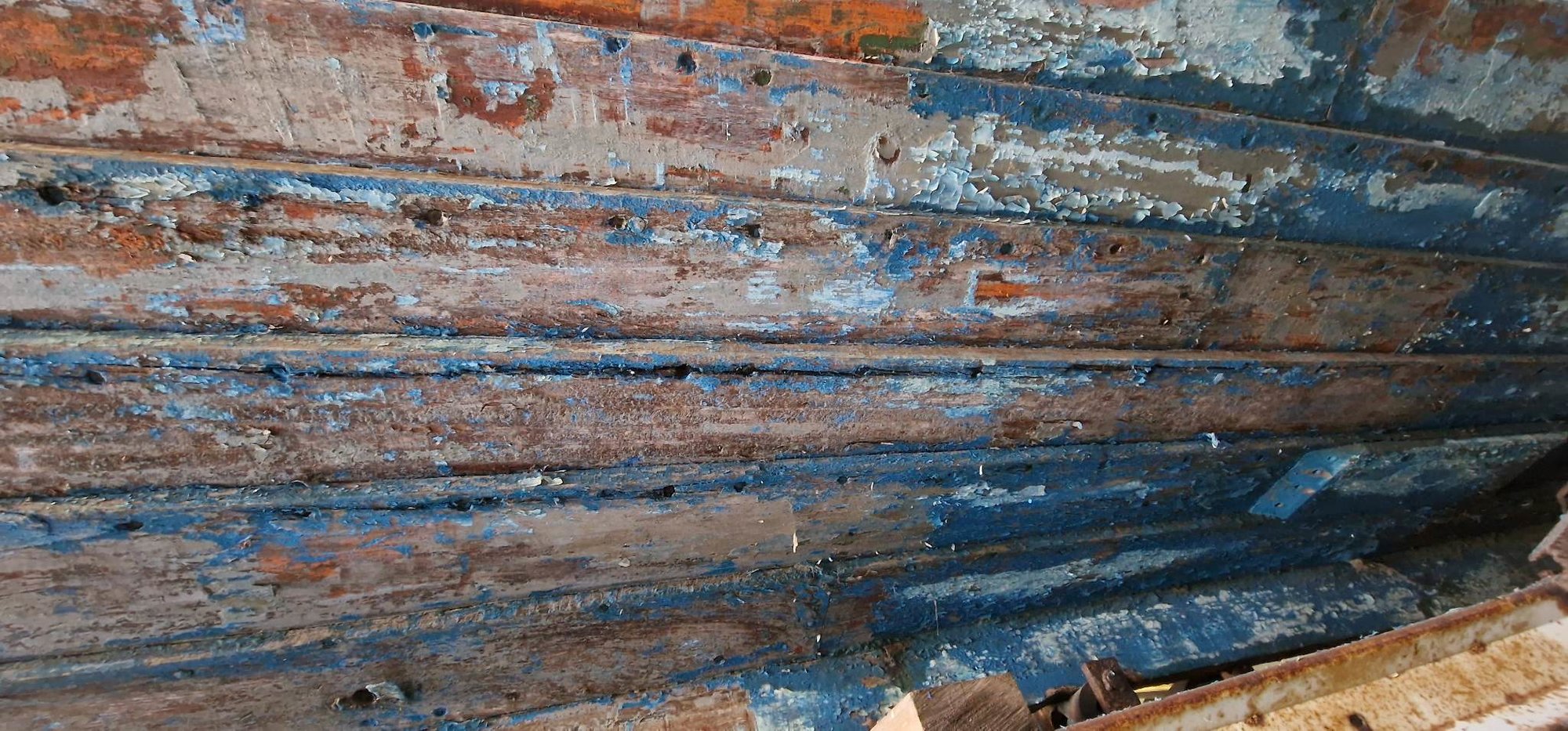

Sandraeey 1 Postad 11 Maj , 2023 (redigerade) Tack alla för era otroligt bra svar ni gett mig! Fått många bra tips som jag definitivt kommer använda mig av. Men nu har jag gått genom båten grundligare och upptäckt några torrsprickor.. har ni något bra tips på hur man kan åtgärda dessa? Hur hade ni gjort? Kapat av brädan och ersatt bara den biten? Eller chansat och typ hoppats att den sväller till sig i vattnet? Är inga jätte sprickor, bifogar en bild men tyckte jag fick som ingen bra bild på det så hoppas ni ser ändå. Redigerad 11 Maj , 2023 av Sandraeey Dela detta inlägg Länk till inlägg Dela på andra webbplatser
Boanjohan 576 Postad 11 Maj , 2023 Det där skulle jag utifrån bilderna säga behöver bytas. Sprickan går genom skruvarna, vilket betyder att inget håller fast bordläggningsplankan på det spruckna partiet. Det finns viss praxis om spantavstånd mellan olika laskar (skarvar) som en utbytesbit bör anpassas mot. Har det dock inte i huvudet, men googla så tror jag tu hittar. Dela detta inlägg Länk till inlägg Dela på andra webbplatser
heimlaga 170 Postad 11 Maj , 2023 (redigerade) Träet är fullständigt söndertrasat i nitraden. Det där är ingen vanlig torkspricka. Antingen är träet sönderfruset så som jag beskrev eller så har det fått sig en riktig smäll och blivit krossat. Hur som helst så måste bordet bytas på den längden där det är fördärvat. Det ser ut att handa om två bord. Bäst blir det m man snedlaskar i ändorna och limmar snedlaskarna med antingen Aerodux 185 eller Epoxy men ofta går det inte att komma åt att snedlaska så då blir det en kloss bakom skarvet på insidan. Eftersom det är två bord ovanför varandra som är dåliga så kommer man åt att snedlaska åtminstone det ena. Det innebär att man kan strunta litet halvt i reglerna om hur mycket skarven måste förskjutas. Mahogny är som sagt frostkänsligt så jag föreslår antingen gran eller furu till de nya borden under vattenlinjen. Billigare och hållbarare. Mellan borden lägger man bommullsvadd och kokt linolja. Om nästan hela bordet är dåligt så byter man hela längden. Annars byter man den dåliga biten och litet till. Redigerad 11 Maj , 2023 av heimlaga Dela detta inlägg Länk till inlägg Dela på andra webbplatser
BackElito 0 Postad 12 Maj , 2023 2023-05-11 vid 22:46 skrev heimlaga: Träet är fullständigt söndertrasat i nitraden. Det där är ingen vanlig torkspricka. Antingen är träet sönderfruset så som jag beskrev eller så har det fått sig en riktig smäll och blivit krossat. Hur som helst så måste bordet bytas på den längden där det är fördärvat. Det ser ut att handa om två bord. Bäst blir det m man snedlaskar i ändorna och limmar snedlaskarna med antingen Aerodux 185 eller Epoxy men ofta går det inte att komma åt att snedlaska så då blir det en kloss bakom skarvet på insidan. Eftersom det är två bord ovanför varandra som är dåliga så kommer man åt att snedlaska åtminstone det ena. Det innebär att man kan strunta litet halvt i reglerna om hur mycket skarven måste förskjutas. Mahogny är som sagt frostkänsligt så jag föreslår antingen gran eller furu till de nya borden under vattenlinjen. Billigare och hållbarare. Mellan borden lägger man bommullsvadd och kokt linolja. Om nästan hela bordet är dåligt så byter man hela längden. Annars byter man den dåliga biten och litet till. @heimlaga Hej, jag är i en liknande sist med en liknande båt och behöver byta ut ett bort eller två. Det fungerar alltså bra med gran eller ek att ersätta den gamla mahognyn? Jag såg det du skrev om att täta och så, sväller gran och ek likartat med mahogny, spelar dom bra tillsammans? Sen betsar man bara gran eller ekplanka till rätt färg så den liknar mahognyn? Kan man måla under vattenlinjen samma dom på Mahognyn? Många frågor, ursäkta om jag kapar tråden lite, men kände att dom var relevant för TS också 🙂 MVH BackElit Dela detta inlägg Länk till inlägg Dela på andra webbplatser
heimlaga 170 Postad 12 Maj , 2023 (redigerade) Gran och fur och ek har alla mycket större fuktrörelser än mahogny. Gran och furu står sig mycket sämre mot röta än mahogny. Det är fullständigt omöjligt att få något av våra inhemska träslag att se ut som mahogny ens på avstånd. Det blir en ful reparation. Fördelen med våra inhemska träslag är att de går att få för rimliga pengar och att de sällan fryser sönder. Därför brukar folk reparera bordläggningen på billigare båtar med sådant virke under vattenlinjen där det inte syns. Under vattenlinjen är det frost och inte röta som förstör mahognybåtar i vårt klimat så därför blir ett i alla andra avseenden betydligt sämre material likväl hållbarare. Mitt förslag var bara ett förslag inte en rekommendation. Jag tror tyvärr att mahognyvirket för att reparera trådstartarens båt skulle slå botten ur hela projektet ekonomiskt och då försökte jag föreslå en någotsånär fungerande lågbudgetlösning för att rädda båten. Man kan ju förståss fråga vad mahognyvirke skulle kosta: https://www.wernerab.se/mahogny/ Redigerad 12 Maj , 2023 av heimlaga 1 Dela detta inlägg Länk till inlägg Dela på andra webbplatser
