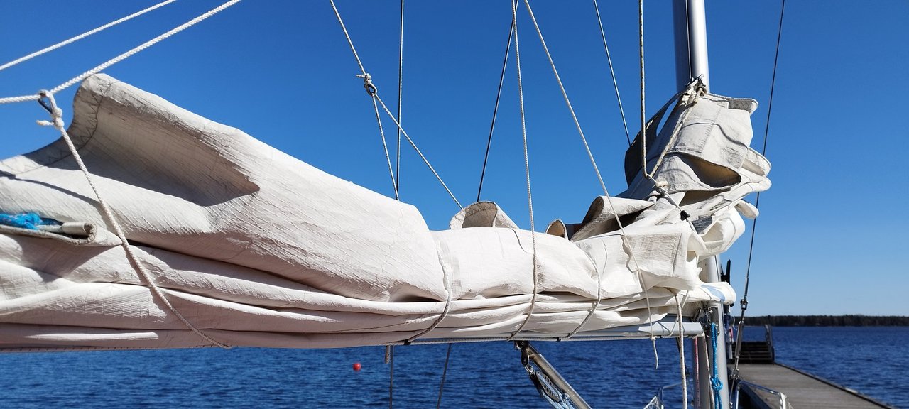

Ska masta på i dag, och få dit seglen senast i morgon.
Men kommer jag ihåg rätt så är hörnet på seglet fäst strax ovan bommen. Inget i den stora öppningen, för att föra in storseglets travare i ränna.
Strax ovanför öppningen hamnar de två första travarna, som sitter i till varandra.

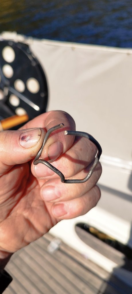

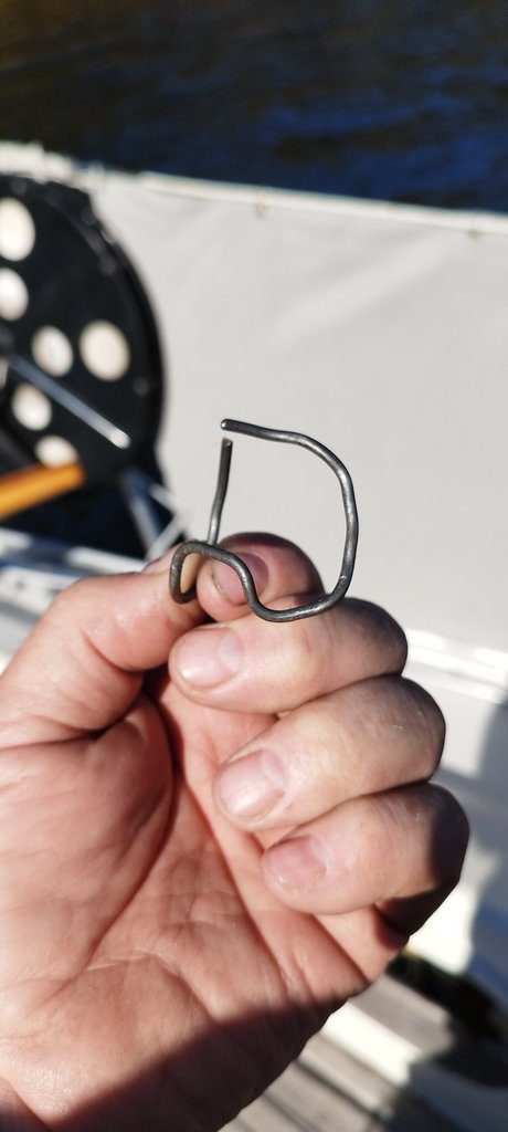

För att inte travarna ska fara ur rännan finns där en finurligt böjd stålbygel iträdd i två små hål.

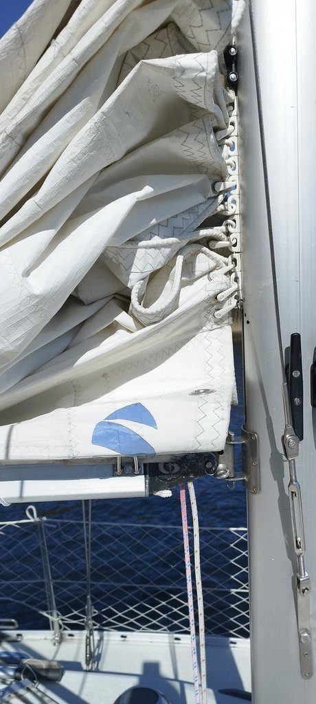

När jag tar ned seglet, viks detta vid nedersta travaren, typ 30 cm ned på bommen. Resten viks styrbord, babord o s v.
Funkar finemang. Bommen
s a s lågt ned, strax ovan sprayhood.
Lösfotat segel.
- Har egentillverkade Lazy-jacks, med fyra omtag och block / gummirods som drar ut dessa mot spridsarspetsarna när jag seglar. Spänner åt längst bak på bommen, när jag ska samla seglet på bommen.
Bilder kommer senast i morgon.

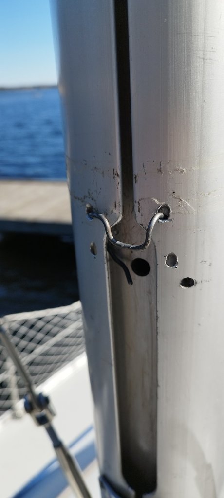

Tror masten är från isomat. Ser ut så här i problemområdet.
Genom de två små hålen ovan öppningen i rännan för jag en ståltråd som sedan snurras runt likrännan för hindra travarna att ramla ur vid hissning från sittbrunnen.
Men jag skulle som sagt vilja kunna ha ett bomkapell på med travarna i..

Allt segel hamnar ovanpå bommen.
Samlar med egna Lazyjacks.
Alla hål borrades av tidigare ägare...
Redigerad av Hybro
Och allt går utmärkt att täcka med storsegelkspellet.
Full gånghöjd under bommen i vart fall i sittbrunnen.
Tack så mycket för bilderna Hybro, det är just så jag vill att det ska se ut. Problemet är att min ränna är hiskeligt onödigt lång och börjar 20-25 cm över bommen och slutar nästan halvmetern över bommen, vilket gör att jag inte kan få på ett bomkapell utan att haka ur travarna..
Spännande med dina lazyjacks. Jag måste göra något liknande!
Funkar. Hjertmans har block med profilerad fästplåt som passar spridarna.

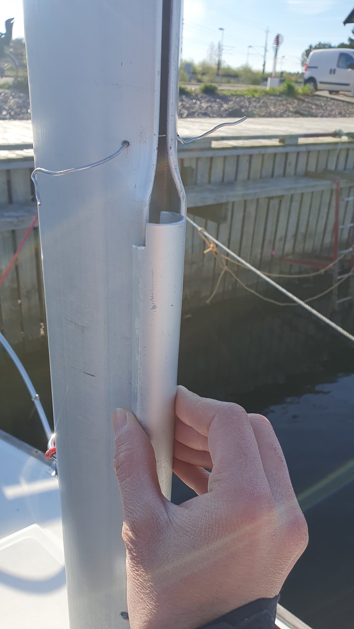

Har nu mätt och öppningen är betydligt större än jag trott! Kan nog utan problem få in en 30mm alustång där!
Jag sågade ett spår för travarna i ett gammalt dammsugarrör av aluminium, som jag satte fast i det för breda utrymmet. Fungerar perfekt för mitt segel. Jag har har många gånger tänkt ta en bild, men det har tyvärr alltid kommit annat i vägen.
Redigerad av Wingan
Ett 30 mm rostfritt rör, kanske vore stabilare att greja med.

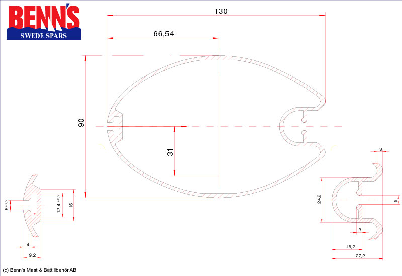

Förlåt Dava om jag lägger in en profil bild på min mast inte riktigt rätt min är rundare men hållaren för travarna är försänkta på samma sätt .Samt intaget sitter ca 30cm över bommen. Måste förbi intaget även när jag revar. Vill inte skapa ny tråd med samma fråga. Ronnie

Har tyvärr inte löst problemet. Sågade ett spår i ett 25mm alurör som jag hade liggande. Absolut tillräckligt stabilt, det blir ju inga direkta krafter där och aluminiumröret kändes mycket stabilt.
Sågade ett spår med vinkelslipen och ett urtag i toppen för att få en bra övergång till den smala biten..
Tyvärr gick den inte in i masten hur jag än försökte. Cyklade hem och sågade upp spåret till vad jag tyckte var maximalt (travarna får ju inte trilla ur) och försökte en gång till..20230505_081806.thumb.jpg.33cb410d2e72c8c7c12893ceaeb798eb.jpg
Helt omöjligt att snurra in. I desperationen tog jag och plattade till röret med en sten bredvid bryggan. Gick inte ändå och sen lyckades jag tappa rörstumpen i vattnet som trots att det var av lättmetall sjönk som en sten 😡
Hur som helst tror jag inte att det går att smyga in ett så stort rör i rännan och ett mindre kommer inte att sitta bra.
Kanske ska jag dela röret helt och nita fast det längs rännan på var sin sida?
Eller så funderar jag på att ta ett plaströr istället som är lite mer flexibelt när det ska tryckas in...

Mitt råd är att dela röret och montera det på utsidan av masten. Nita inte, utan gör hål som du gängar med gängtapp, så kan du skruva fast metallbitarna. De flesta stoppar i seglet i början av säsongen och tar ur det i slutet, så det är få gånger man behöver skruva.
  2023-05-06 vid 07:21 skrev raol:
Så har jag det på min mast, förstår jag nu när jag läser detta. Och det räcker med att ta bort den nedre skruven på ena sidan för att lätt bända upp lite för att kunna stoppa in alla travare. Jag har trott det var originallösningen men det är kanske något som tidigare ägare satt dit för att lösa samma problem som du har. Oavsett så funkar det bra!
