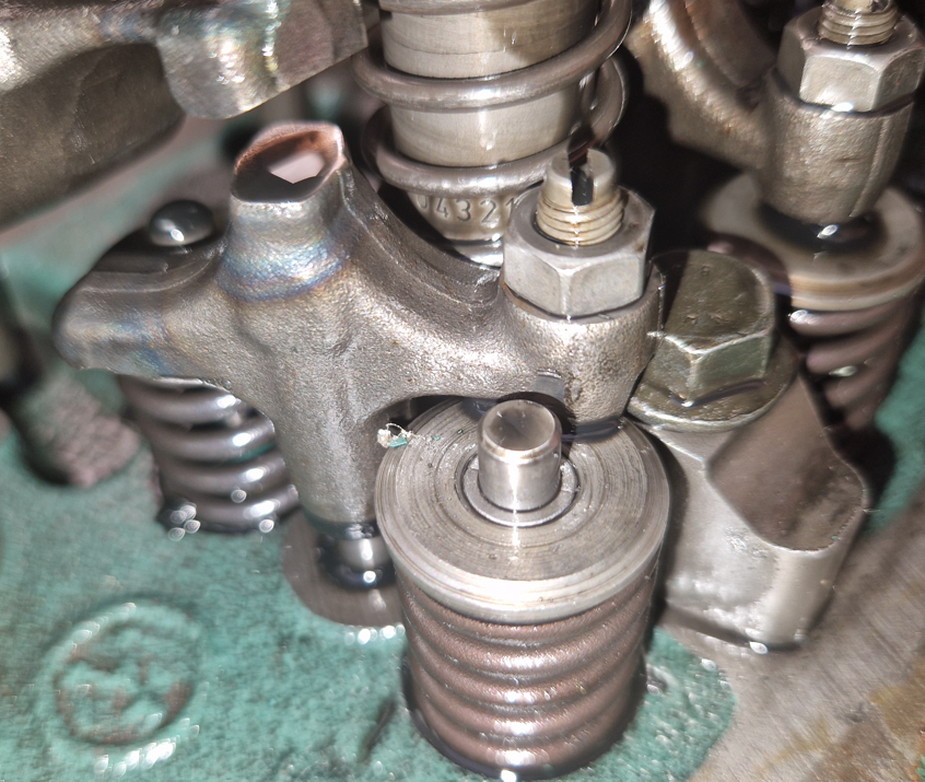

På KAD44P-A , rejäla ventilproblem på ena maskinen, samt en läckande oljekylare på andra maskinen.
Ventilproblem åtgärdat , men nära general ras , så ett tips,  kolla ventiljusteringen och att det  utförs per 200 timme.
Inte ens auktoriserade VP-företag vet att oket ska balanseras med justerskruven och sedan ska spelet justeras som vanligt.
Oljekylarnas sjövattensida (o-ringstätning) börjar läcka efter ett antal år med resultat att aluminium-manteln fräts ner (alu-korrosion, det vita på kylar i bilden), ser man det så plocka av kylaren i tid innan det frätt sönder manteln. Svetsad och fräst för 1800:-, ny mantel går ej att köpa , komplett ny VP  kylare 15000:- .
