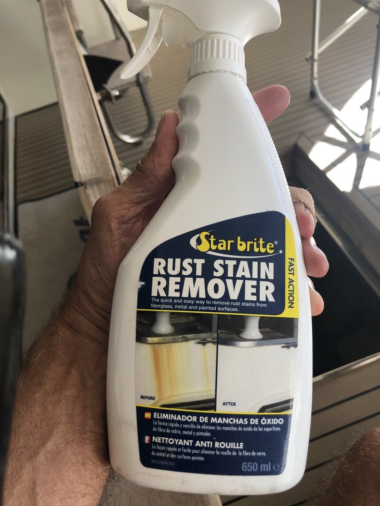

Codell 19 Postad 30 April , 2023 2023-04-30 vid 13:03 skrev SeaRay268_89: Försöker få bort missfärgningar kring metallfesten i gelcoaten. Testade metal polish, autosol men tyvärr utan resultat. Har någon ett tips? Star Brite har en spray som fungerar bra. Spraya på låt sitta en stund och gnugga. Jag är nere på atlantkusten. Här använder man Ferronet som troligen inte kan köpas hemma men hittar du det så är det riktigt bra. Glöm inte att skölja med mycket vatten och lägga på vax efter Star Brite . lycka till 1 Dela detta inlägg Länk till inlägg Dela på andra webbplatser

Vulgarsonic 16 Postad 30 April , 2023 2023-04-30 vid 16:37 skrev Codell: Star Brite har en spray som fungerar bra. Spraya på låt sitta en stund och gnugga. Jag är nere på atlantkusten. Här använder man Ferronet som troligen inte kan köpas hemma men hittar du det så är det riktigt bra. Glöm inte att skölja med mycket vatten och lägga på vax efter Star Brite . lycka till Kan bara instämma på denna. Helt sjukt bra medel, tar bort vilka missfärgningar som helst. Dela detta inlägg Länk till inlägg Dela på andra webbplatser
