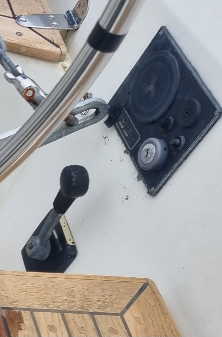

Tofriis 28 Postad 29 April , 2023 Hoppas någon kan komma med tips eller idéer om lösning på vårt problem med ett Volvo Penta gasreglage från mitten av 80-talet. Det funkade problemfritt i höstas men nu går det varken att lägga i växel fram eller back, själva spaken sitter fast när knappen för friläge inte är intryckt. Vid intyckt knapp går det att reglera varvtalet som vanligt. Har ännu inte undersökt det vidare, men imorgon blir det att åla sig in till reglage och vajrar på insidan och kika på anslutningarna vid motorn... Dela detta inlägg Länk till inlägg Dela på andra webbplatser

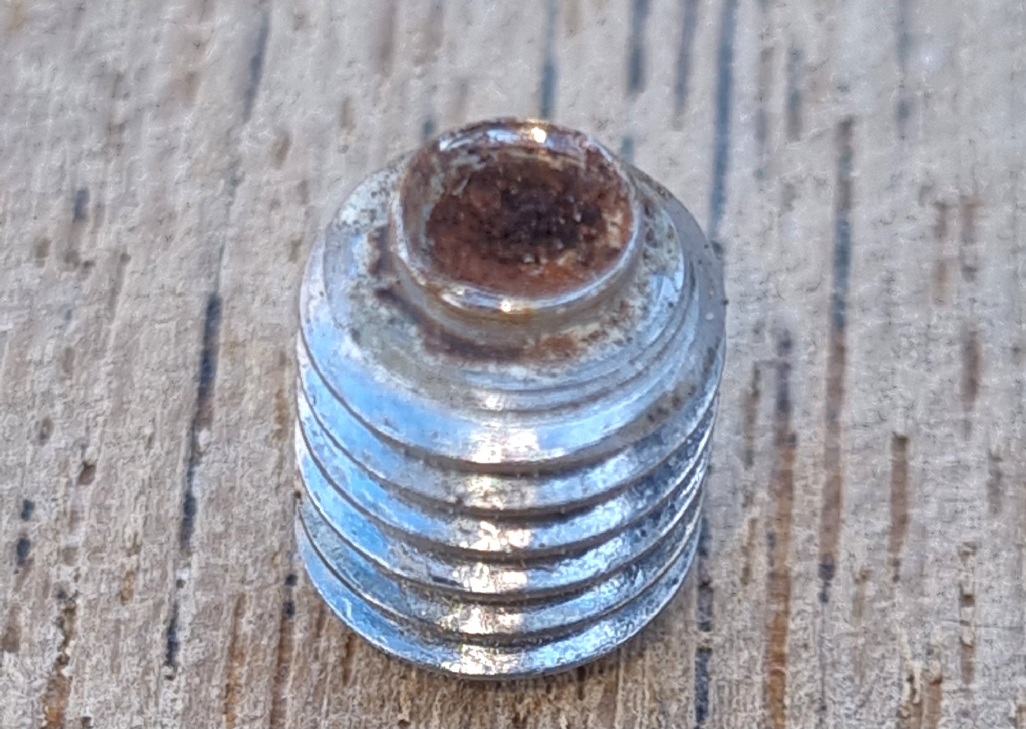

Tofriis 28 Postad 30 April , 2023 Insexskruven fick kag loss utan större problem, men handtaget lossar inte. Missar jag något? Bprde nara vara att rucka det utåt... Dela detta inlägg Länk till inlägg Dela på andra webbplatser
Tofriis 28 Postad 30 April , 2023 Kan insexskruven gått av och toppen ligga kvar och spärra tro... Dela detta inlägg Länk till inlägg Dela på andra webbplatser
Lintott 1 970 Postad 30 April , 2023 2 timmar sedan skrev Tofriis: Kan insexskruven gått av och toppen ligga kvar och spärra tro... Splinsen kan kärva rätt ordentligt.... Dela detta inlägg Länk till inlägg Dela på andra webbplatser
Tofriis 28 Postad 30 April , 2023 1 timme sedan skrev Lintott: Splinsen kan kärva rätt ordentligt.... Fick inte loss spaken och därmed inte kåpan. Ålade mig istället in för att kolla om något var uppenbart fel på insidan. Rörde på gas- och växelreleringen från insidan och plötsligt släppte något och allt funkar nu som det ska. Skönt såklart men vet inte vad som var fel och därmed inte om, eller kanske snarare när, det kommer tillbaka... Dela detta inlägg Länk till inlägg Dela på andra webbplatser
Georg_Ohm 4 840 Postad 30 April , 2023 (redigerade) Spaken sitter ju med splines på axeln, som redan påpekats är det ju rostfritt stål och aluminium i en mindre bra kombination. Jag tror nog du fått ut hela insexskruven. Jag har haft likadant reglage, och man brukar då rucka spaken i sidled en stund för att den skall släppa. Tvärtemot vad nån annan skrev så tror jag nog ändå att rostlösningsspray kan hjälpa, det gör ju iallafall inte saken värre. Spraya in i hålet där stoppskruven skall sitta. Värme från gasolbrännare kan få aluminiumet att vidgar sig, men det är riskfyllt då du samtidigt kan smälta all plast runt ikring, så tänk inte ens på det. Du bör nog ta isär dessa grejer och smörja upp rörliga delar, risken är ju att det fastnar igen på absolut sämst tänkbara tidpunkt. Och byt reglagekablarna! Redigerad 30 April , 2023 av Georg_Ohm 1 Dela detta inlägg Länk till inlägg Dela på andra webbplatser

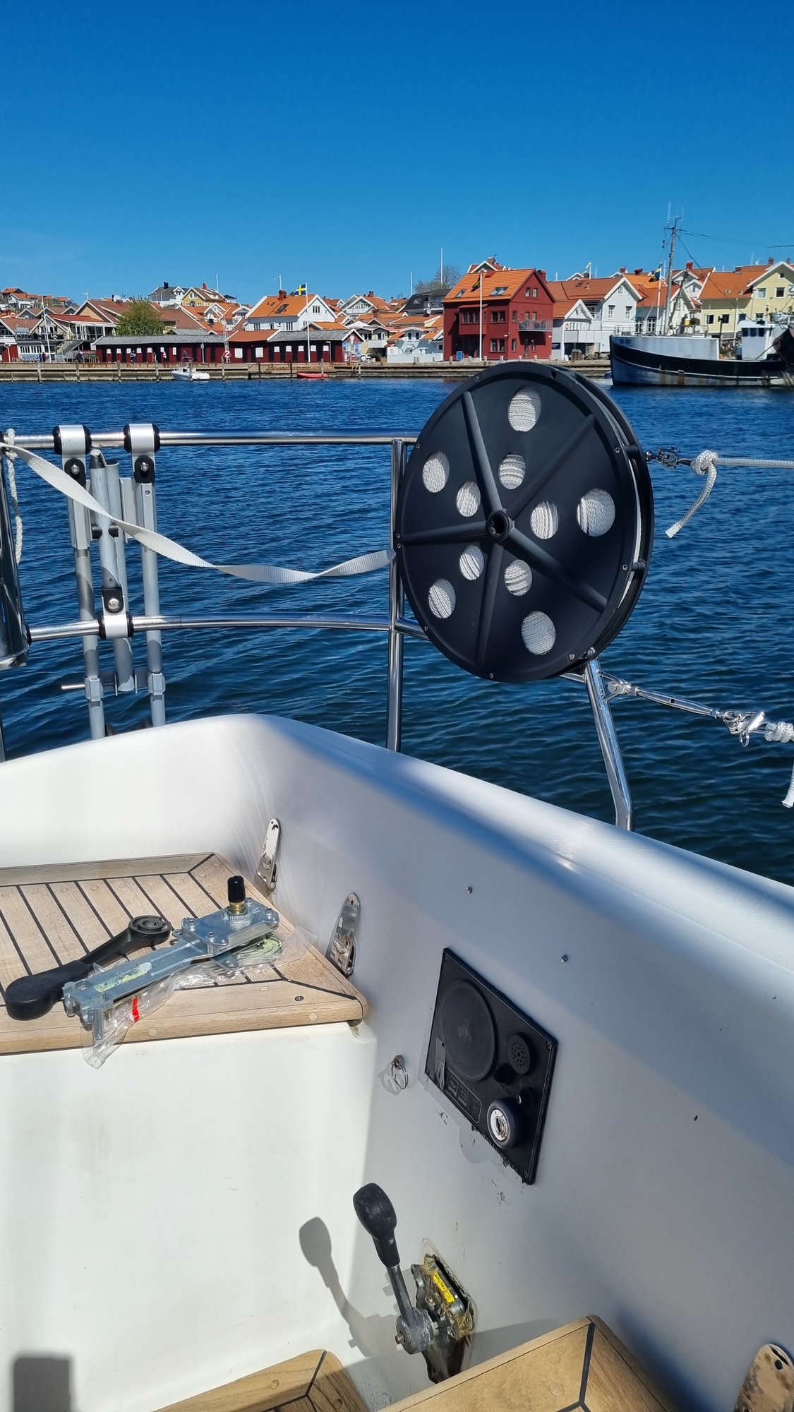

Tofriis 28 Postad 6 Maj , 2023 Nytt reglage och nya kablar inköpta och fortsatt arbete i underbart vårväder 🌞 2 Dela detta inlägg Länk till inlägg Dela på andra webbplatser
Georg_Ohm 4 840 Postad 6 Maj , 2023 30 minuter sedan skrev Tofriis: Nytt reglage och nya kablar inköpta och fortsatt arbete i underbart vårväder 🌞 Jag ser att du fått ta till med hårdhandskarna… ! Nu finns det ingen återvändo. Dela detta inlägg Länk till inlägg Dela på andra webbplatser
Tofriis 28 Postad 6 Maj , 2023 1 minut sedan skrev Georg_Ohm: Jag ser att du fått ta till med hårdhandskarna… ! Nu finns det ingen återvändo. Stämmer bra... 2 Dela detta inlägg Länk till inlägg Dela på andra webbplatser
Tofriis 28 Postad 6 Maj , 2023 6 timmar sedan skrev Georg_Ohm: Jag ser att du fått ta till med hårdhandskarna… ! Nu finns det ingen återvändo. Stämmer bra... Dela detta inlägg Länk till inlägg Dela på andra webbplatser

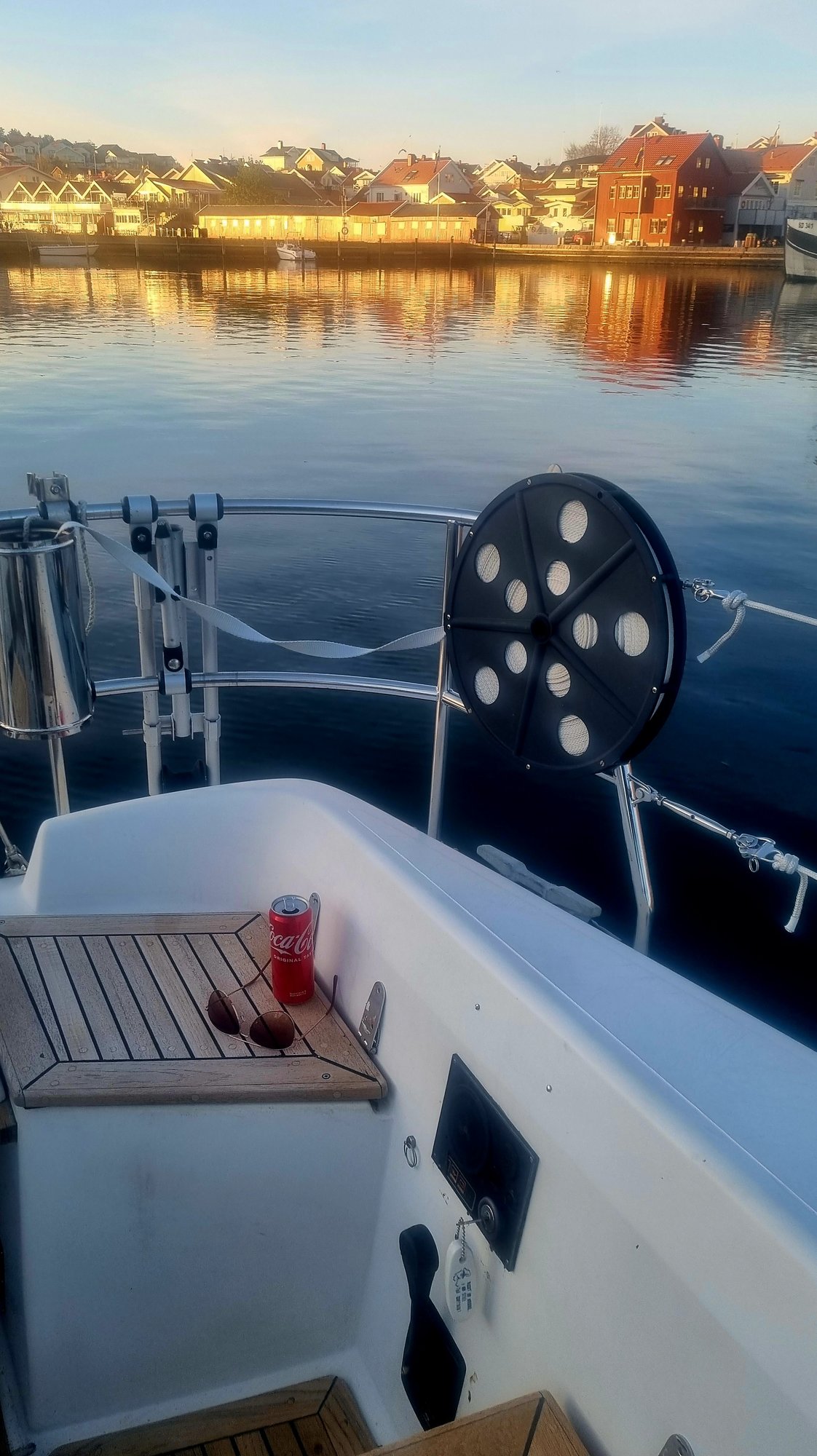

Tofriis 28 Postad 6 Maj , 2023 Så, tog sin tid men nu är det provkört och klart. Även kvällen är fin i Grebbestad 😊 2 Dela detta inlägg Länk till inlägg Dela på andra webbplatser
