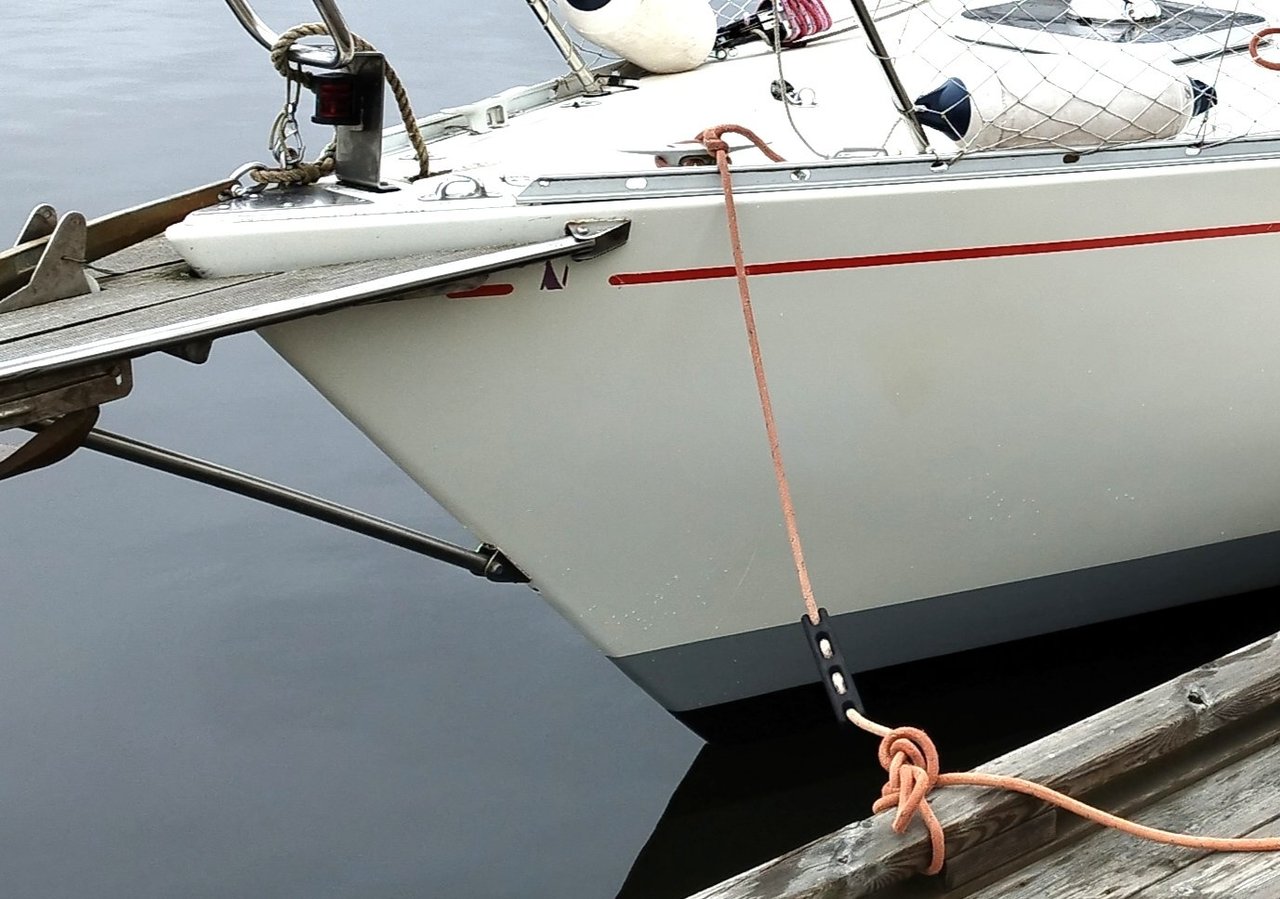

Målar ni vattenlinjen först och därefter bottenfärg när vattenlinjen gränsar direkt mot bottenfärgen som är polerande - Eller tvärtom?
10 minuter sedan skrev Levant:
Ovanpå polerande bottenfärg så är det inget som fäster i längden.
Så enda alternativet om du vill ha kvar vattenlinjen är att måla den först.
Vattenlinjen är den nivå på skrovet som vattenytan ligger mot när båten är stilla i vattnet. Det är inget man målar, utan bottenfärgen ska nå över vattenlinjen med viss marginal. Du måste mena nåt annat.
Typ...
Nu är inte mast, segel, vatten i tanken o s v. Så båten sjunker några cm till.
Kallas här i väst för "snobbrand" och samma namn kan även dekorationslinjen högre upp på skrovet kallas...  vad som är mest korrekt vet jag inte, men det lär ju framkomma i framtida inlägg i denna tråden.
Nu för tiden är ju vattenkvaliteten bättre, men varken förr eller nu har jag haft något annat än bottenfärg en bit upp på skrovet. Nimbusen hade iofs två tejpade dekorationslinje som fick lappas och lagas litet emellanåt.
Så det där med vita snobbränder där fribordet möter vattenytan är mest till besvär, kanske är det snyggt, om man kan hålla den ren.
Farsan hade alltid blå bottenfärg på sina mahognysegelbåtar, ovanpå det en vit rand som kontrasterade mahognyn. Sedan hade han också en vinklad levang med en rotborste på och ryggskott...
