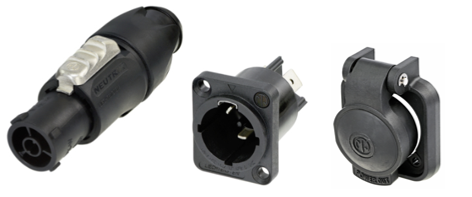

Jag funderar på att skaffa "powerCON TRUE1 TOP" IP65 kontakter från Neutrik (kontakter av silverpläterad brons) för anslutning av lösa solpaneler. "products for demanding outdoor applications." 16 A 250 V AC
Neutrik NAC3FX-W-TOP, honkontakt för kabel 6-12mm (1,0-2,5 mm2), skruvanslutning
Neutrik NAC3MPX-TOP, intagskontakt för montering i ett hål, anslutning flatstift
Neutrik NSSC-1, gummilock för honkontakten
Kostnad ca 230kr för dessa tre delar.
En fundering är vad 16A 250V AC innebär om man kopplar in denna kontakt i ett 12V-system.
Klarar kontakten även 16A vid 12V DC?
Samt kan klåfingriga barnfingar få sig en stöt om locket öppnas och fingar placeras på kontaktytorna i intagskontakten som är ansluten till MPPT regulatorn?

4 timmar sedan skrev per_62:
Skillnaden mellan AC och DC är att samma kontakt rent strömmässigt ofta (men inte alltid) specas lite lägre vid DC-ström. Detta beror då på att AC-strömmen växlar polaritet 50 ggr/s och att risken för svetsning/ljusbåge mellan kontaktytorna vid in- och urkoppling inte är densamma som vid DC.
Men sedan finns många andra parametrar som kan sätta maxströmmen också. Ser att den t.o.m. är specad för 20A vid lägre AC-spänning, så totaleffekten är nog en styrande parameter också.
Jag hade nog inte dragit mig för att i alla fall köra upp till 12-15A vid 12VDC genom denna.
Sedan får man ingen stöt av att pilla på 12V (eller ens panelens råspänning på 20-25V). Spänningen är normalt för låg för att i kombination med hudens resistans kunna nå den ström där det ens börjar kittla. Möjligen om man sticker in tungan (eller andra kroppsdelar med fuktig/tunn hud) att det skulle bränna till lite....😁

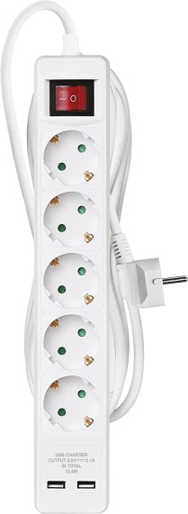

Skulle gärna se en instruktionsvideo på hur någon ger sig på vågstycket att borra hål genom däck på sin miljon-båt, och gör det på ett snyggt sätt så att inte flisorna flyger och innertaket trasas sönder.
Annars vore väl det bästa om man kunde använda något liknande den här (men anpassad till fuktig miljö) till de enstaka befintliga uttagen på däck:
