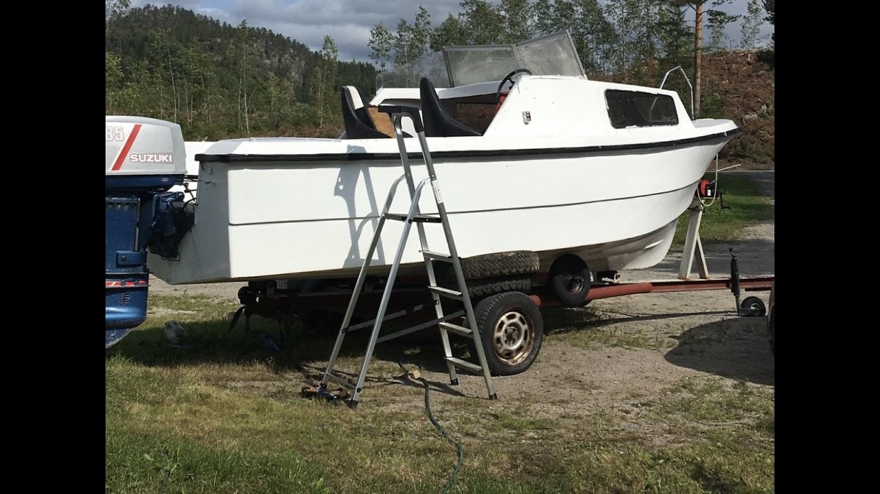

Fredrikstattin 0 Postad 24 April , 2023 (redigerade) Hej har en båt med en 85 suzuki motor. har ett problem med att motorn går varm och har skuret tidigare. har fixat motorn och så länge vi kör långsamt så klarar motorn av att kylas men när vi gasar på så ökar värmen direkt och den blir för varm. så min undran är om det finns någon som kan ge förslag på vad som är fel. kan det vara så att riggen är för kort då det bildas som en grop i vattnet när man gasar så det inte kommer in vatten i kylsystemet? Vad ska man tänka/kolla på för att försöka fixa det?? mvh Fredrik Redigerad 24 April , 2023 av Fredrikstattin Dela detta inlägg Länk till inlägg Dela på andra webbplatser
klusa 15 Postad 24 April , 2023 Hej! Om det är din båt och motor på bilden, så verkar inte riggen vara ett problem. Först skulle jag se hur impellern mår. Finns det en sk skvallerstråle, dvs att motorn kastar ut delar av kylvattnet i en stråle från sidan av motorn? Dela detta inlägg Länk till inlägg Dela på andra webbplatser
Fredrikstattin 0 Postad 24 April , 2023 (redigerade) Hej klusa. Ja det är bild på båten som vi har problemet med. Impellern är ny. Vattenstrålen kommer så länge man kör långsamt. Redigerad 24 April , 2023 av Fredrikstattin Dela detta inlägg Länk till inlägg Dela på andra webbplatser

Henge9 1 Postad 26 April , 2023 Här har du kanske rätt verkstadsmanual https://www.downloadboatmanuals.com/motors/suzuki/#:~:text=Suzuki Outboard Workshop Manuals (All motors years 1988 to 2003) [EN].pdf Citat Enda som vi ser är att det blir en grop i vattnet runt där kylvattnet ska komma in så det finns inget vatten där att pumpa in. Har ni testat att tilta motorn så propeller kommer närmare eller längre ifrån båten? Dela detta inlägg Länk till inlägg Dela på andra webbplatser
rejas 250 Postad 26 April , 2023 9 hours ago, Fredrikstattin said: Enda som vi ser är att det blir en grop i vattnet runt där kylvattnet ska komma in så det finns inget vatten där att pumpa in. kan det vara så att propellern är för stor i förhållande till motorn så den trycker undan för mycket vatten så det bildas denna grop? Låter märkligt. En filmsnutt skulle vara bra. Intaget sitter väl precis framför propellern? Går propellern rent i vattnet vid den fart den inte får kylvatten? Är det luft vid kylvattenintaget så är ju det uppenbarligen problemet. Dela detta inlägg Länk till inlägg Dela på andra webbplatser
jan_af_lisoe 188 Postad 26 April , 2023 Om du misstänker att luften tas in, kan du testa om motorn kokar stillastående (kör dock inte på för hög gas)? Annars så ser dina vattenintag att sitta på rätt höjd, är båten framtung i vattnet så att aktern kommer för högt upp ? Dela detta inlägg Länk till inlägg Dela på andra webbplatser
Fredrikstattin 0 Postad 27 April , 2023 18 timmar sedan skrev jan_af_lisoe: Om du misstänker att luften tas in, kan du testa om motorn kokar stillastående (kör dock inte på för hög gas)? Annars så ser dina vattenintag att sitta på rätt höjd, är båten framtung i vattnet så att aktern kommer för högt upp ? Ok, så kan det vara att båten planar ut för mycket när man gasar på så typ bakdelen höjs/lyfts up? Dela detta inlägg Länk till inlägg Dela på andra webbplatser
Fredrikstattin 0 Postad 27 April , 2023 20 timmar sedan skrev rejas: Låter märkligt. En filmsnutt skulle vara bra. Intaget sitter väl precis framför propellern? Går propellern rent i vattnet vid den fart den inte får kylvatten? Är det luft vid kylvattenintaget så är ju det uppenbarligen problemet. Hittar inte åt filmsnuttarna vi tog förra sommaren. Den är på land nu i norrland så måste vänta på att isen släpper så vi kan testa igen. Japp, strax ovanför/framför probelern Propellern/motor går bra. Enda som är något problem är att det typ bildas luft grop bär kylvatten i taget är Dela detta inlägg Länk till inlägg Dela på andra webbplatser
Fredrikstattin 0 Postad 27 April , 2023 2023-04-26 vid 02:50 skrev Henge9: Här har du kanske rätt verkstadsmanual https://www.downloadboatmanuals.com/motors/suzuki/#:~:text=Suzuki Outboard Workshop Manuals (All motors years 1988 to 2003) [EN].pdf Har ni testat att tilta motorn så propeller kommer närmare eller längre ifrån båten? Ok, kan testa det till sommaren när isen släppt, tack Dela detta inlägg Länk till inlägg Dela på andra webbplatser
