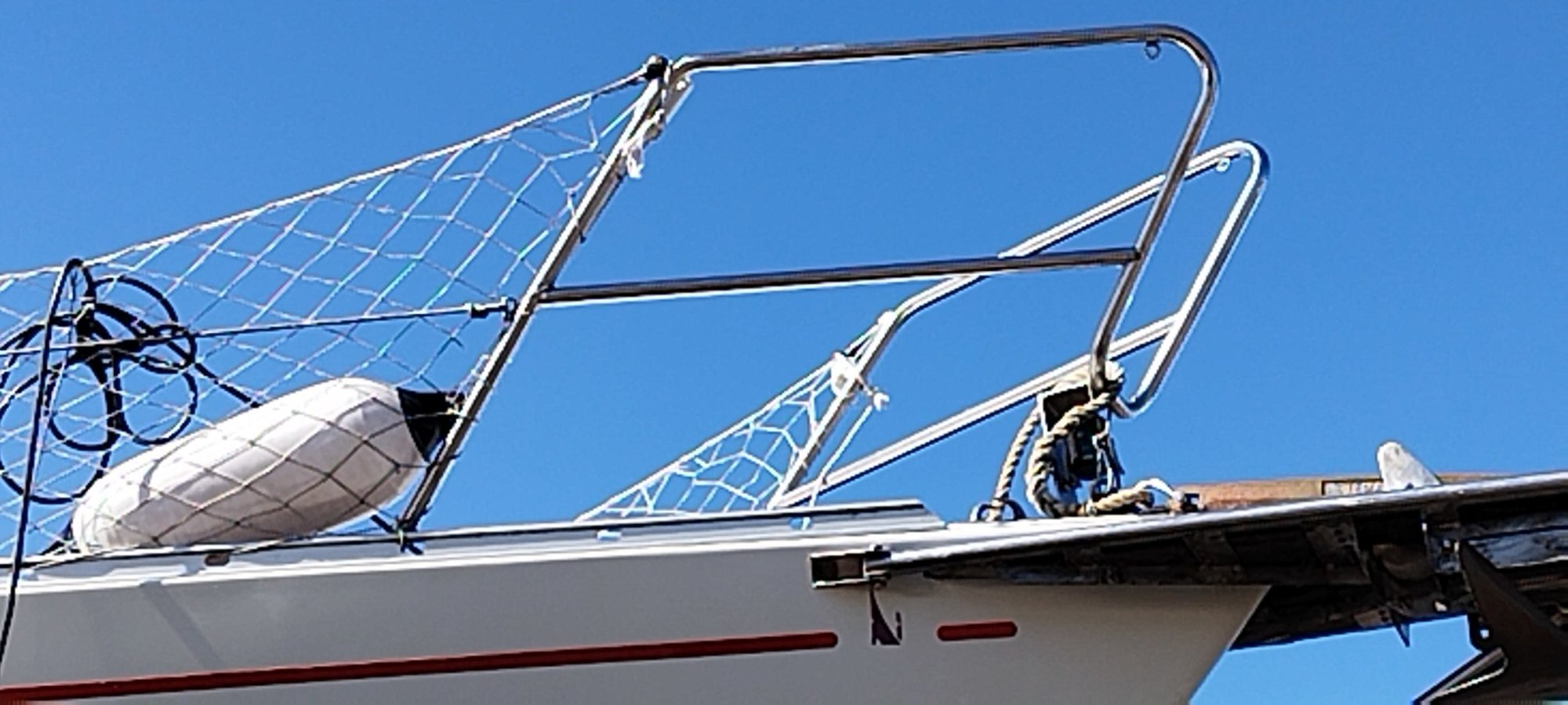

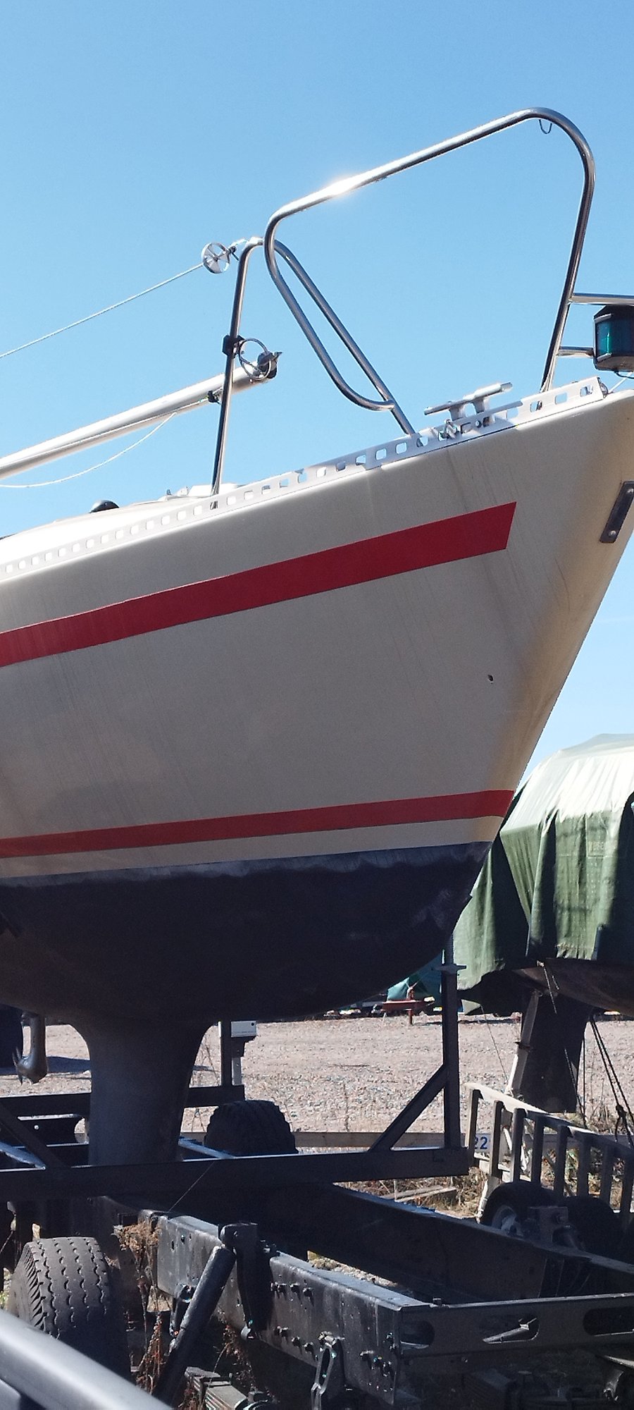

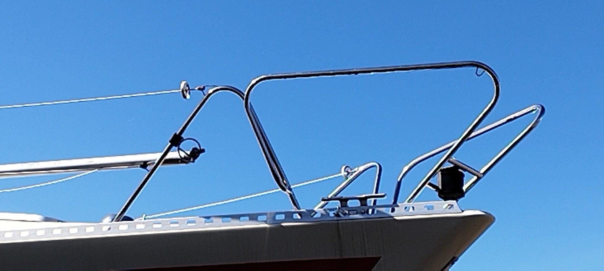

Bygga om, komplettera pushpit.
Original på min Cumulus
Här en pulpit på en Dixie.
Vad tror Ni. Blir det bättre försegelhantering?
Skulle gärna vilja slippa undan att vika ned seglet över mantåget.
Är det nåt hinder?

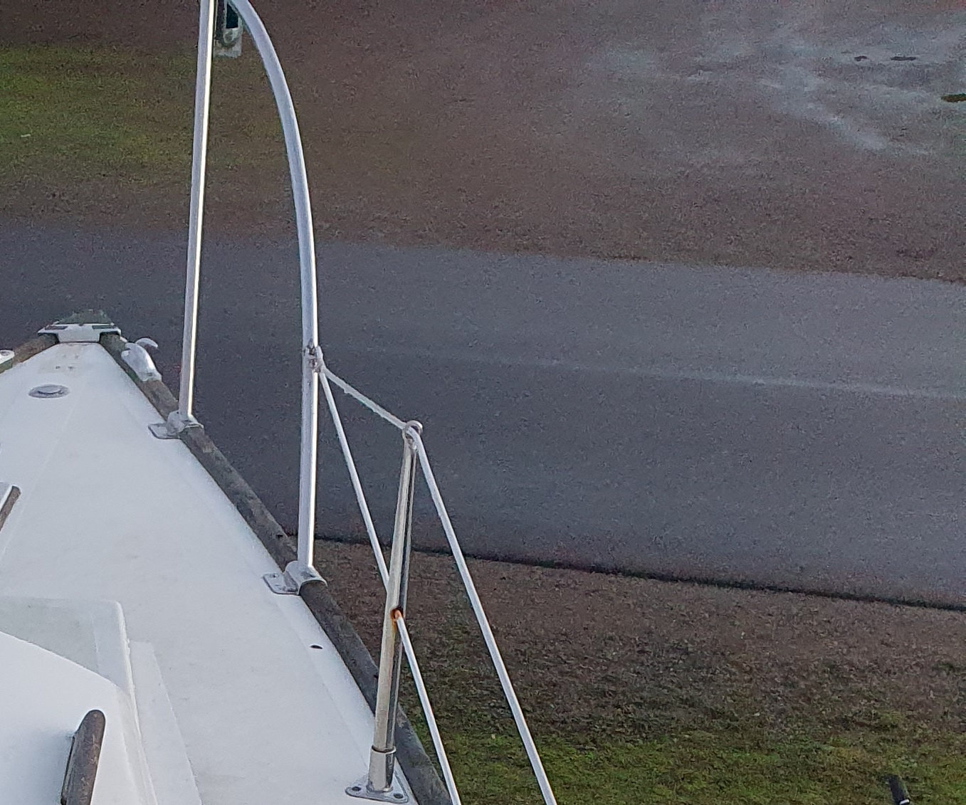

21 minuter sedan skrev Nils_D:
En annan lösning än att ha en öppning i pulpiten är att dra ner mantågslinorna den sista biten från den förligaste mantågstöttan så de båda linorna fästs i pulpitens nedre fäste. Syns ofta på mindre båtar som t.ex. IF.
Så har jag det på min Shark 2420230120_162128.thumb.jpg.56cfdc72cc19489a1421e3ede573eb72.jpg
