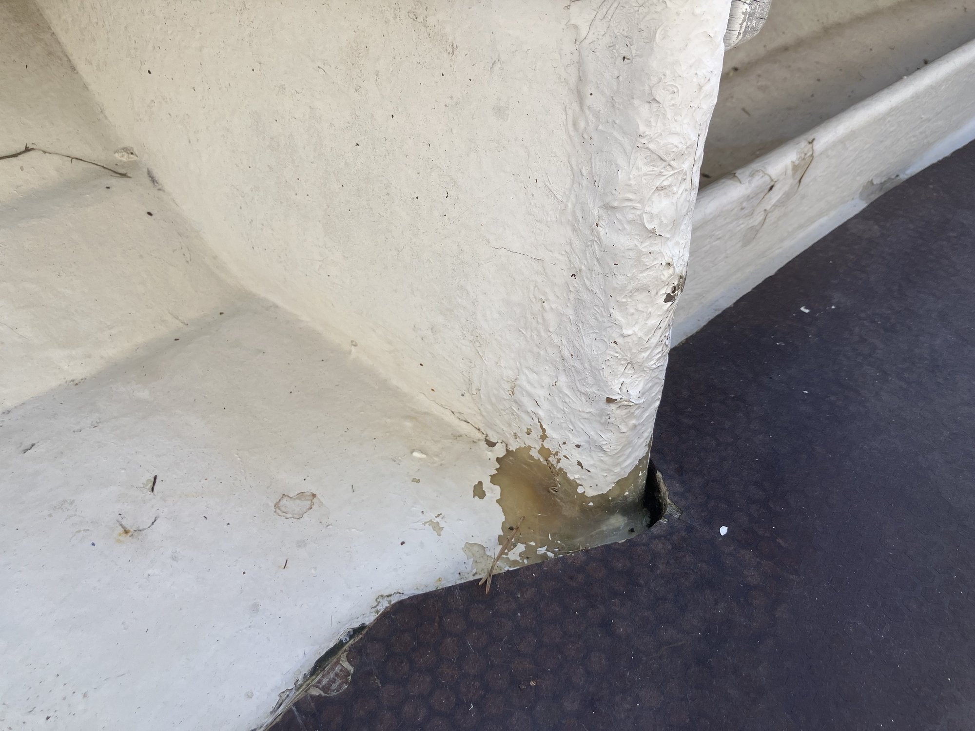

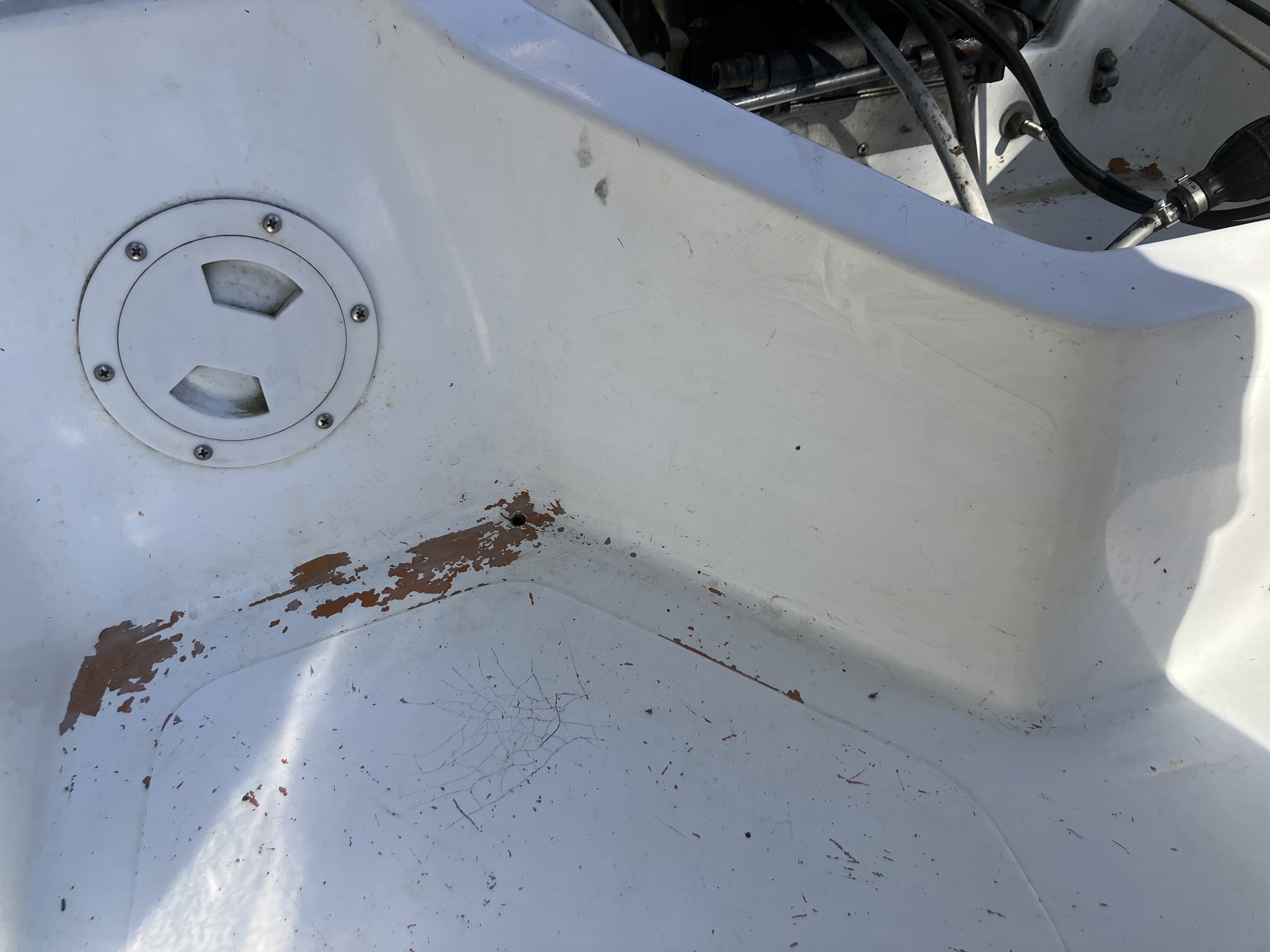

Ludvigo 1 Postad 18 April , 2023 Vad skulle ni använda för färg om ni skulle behöva putsa upp den här sittbrunnen lite snabbt. Den riktiga renoveringen tar vi nästa vår! Detta är snabbfixen för att det inte ska se så risigt ut. Ska sjösätta på fredag! jag har försökt söka i forumet men går vilse i gelcoat och topcoat och Epoxy. vad ska jag köpa? Dela detta inlägg Länk till inlägg Dela på andra webbplatser
raol 2 495 Postad 18 April , 2023 Skrubba rent med sandpapper så de yttersta delarna, med smuts och oxiderade lager, försvinner. Torka rent från damm och tvätta med aceton. Strax efter acetontvätten målar du med De IJssel Double Coat. Gör det en dag utan nederbörd och helst utan vind. https://www.de-ijssel-coatings.se/product/double-coat-dc-800-vit/ 2 Dela detta inlägg Länk till inlägg Dela på andra webbplatser
IngemarE 3 875 Postad 18 April , 2023 45 minuter sedan skrev raol: Skrubba rent med sandpapper så de yttersta delarna, med smuts och oxiderade lager, försvinner. Torka rent från damm och tvätta med aceton. Strax efter acetontvätten målar du med De IJssel Double Coat. Gör det en dag utan nederbörd och helst utan vind. Och om du inte har möjlighet att hinna köpa detta så gör samma förarbete men köp Biltemas vita gelcoat, blanda i lite vax (köps på samma ställe) för att få topcoat och pensla på som om det vore "vit färg". Glöm inte härdaren 😉 Dela detta inlägg Länk till inlägg Dela på andra webbplatser
pseudonym 1 170 Postad 18 April , 2023 Ta på dig ett par svetsglasögon och öppna en öl och bry dig mindre. Varför göra idag det du kan skjuta upp till morgondagen? 2 Dela detta inlägg Länk till inlägg Dela på andra webbplatser
Dava 292 Postad 18 April , 2023 (redigerade) Tycker resultatet blir bättre (än med biltemas topcoat som jag inte får jämn) med biltemas tvåkomponent polyuretanlack. Blir nästan lika bra som De Ijssel i mina projekt. https://www.biltema.se/bat/batvard/batfarger/lackfarger/polyuretanlack-vit-075-l-2000046181 Föregående ägare målade invändiga ytor i samma färg fast enkomponent (eller skit jag kanske bara fick en halvfull burk tvåkomponent utan härdare 😕 hittar inte polyuretanfärg - enkomponent på Biltemas hemsida..) Hur som helst ser det mycket fräscht ut! Redigerad 18 April , 2023 av Dava Dela detta inlägg Länk till inlägg Dela på andra webbplatser
pseudonym 1 170 Postad 19 April , 2023 9 timmar sedan skrev Dava: Tycker resultatet blir bättre (än med biltemas topcoat som jag inte får jämn) med biltemas tvåkomponent polyuretanlack. Blir nästan lika bra som De Ijssel i mina projekt. https://www.biltema.se/bat/batvard/batfarger/lackfarger/polyuretanlack-vit-075-l-2000046181 Föregående ägare målade invändiga ytor i samma färg fast enkomponent (eller skit jag kanske bara fick en halvfull burk tvåkomponent utan härdare 😕 hittar inte polyuretanfärg - enkomponent på Biltemas hemsida..) Hur som helst ser det mycket fräscht ut! Enkomponentfärgen heter inte polyuretan utan alkyd. https://www.biltema.se/bat/batvard/batfarger/grundfarger/alkydfarg-075-l-2000041314 Dela detta inlägg Länk till inlägg Dela på andra webbplatser
Dava 292 Postad 19 April , 2023 1 timme sedan skrev pseudonym: Enkomponentfärgen heter inte polyuretan utan alkyd. https://www.biltema.se/bat/batvard/batfarger/grundfarger/alkydfarg-075-l-2000041314 Okej, du har nog rätt. Fick en halv burk sådan med båten. De hade målat lite på ytor som knappt syns utan större underarbete och det ser fortfarande väldigt bra ut. Men det är ju invändigt på grundmålad glasfiber.. Dela detta inlägg Länk till inlägg Dela på andra webbplatser
Marina16GT 13 Postad 19 April , 2023 Biltemas Alkydplastgrund, sen på med den där Alkydfärgen... funkar kanon. 1 Dela detta inlägg Länk till inlägg Dela på andra webbplatser
pseudonym 1 170 Postad 19 April , 2023 5 timmar sedan skrev Dava: Okej, du har nog rätt. Fick en halv burk sådan med båten. De hade målat lite på ytor som knappt syns utan större underarbete och det ser fortfarande väldigt bra ut. Men det är ju invändigt på grundmålad glasfiber.. Klart jag har rätt, det är regel nummer 1, regel 2 är att jag kan ha misstagit mig men då inträder regel 1 automatiskt.😉😂 3 Dela detta inlägg Länk till inlägg Dela på andra webbplatser
Ludvigo 1 Postad 22 April , 2023 Tack för era svar. Jag köpte TopLack Plus på Erlandssons Brygga och applicerade utan rekommenderad spädning med förtunningsmedel. Blev toppenbra.https://www.erlandsonsbrygga.se/Hemsida/Farg___Batvard/Lack_Fernissa/Lack_International/0_375_TOPLAC_PLUS_SNOW_WHITE?id=21444 1 Dela detta inlägg Länk till inlägg Dela på andra webbplatser
