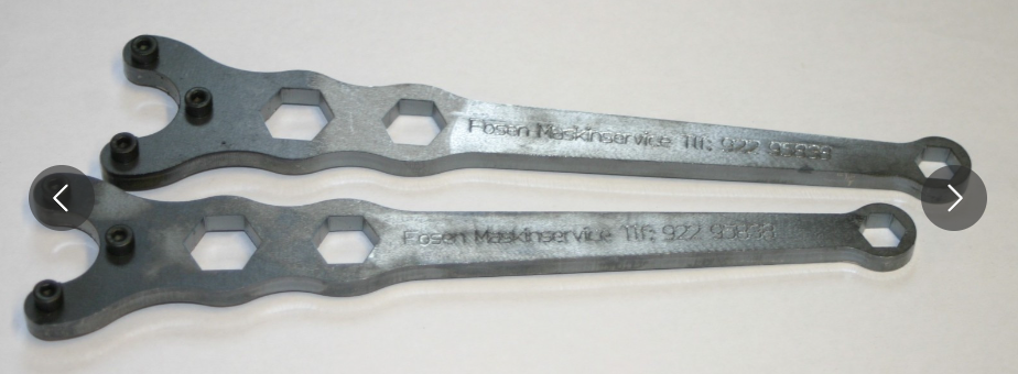

Någon som vet vilka verktyg man behöver till att få loss en vp 290 powertrim kolv?.
Jag var lite otydlig. Skall byta packningar. Tänker inte ta bort drevet.
Det är det gamla med fyrkantigt fäste.

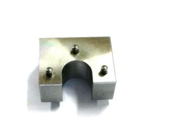

Köpte detta verktyg ifrån Fosen Maskinservice i Norge.
Funkar bättre än den kromade varianten. Har två sexkanter i vilka man kan sätt förlängarskaft och insex, om man inte använder burtonrör som förlängare.
Obs! Har 4 mm hålen i locket ärjat , så rekommenderar jag att du borrar nya 4 mm hål(eller djupare i befintliga) , då är Fosen verktyget bra som borrmal, stiften går att byta, skruva ur.

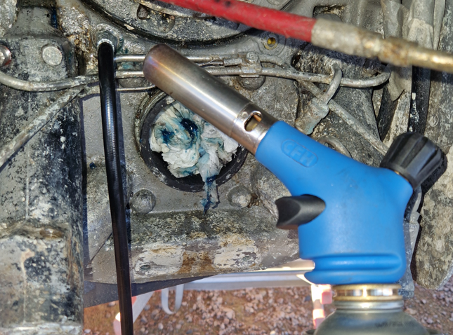

Töm ut ATF-oljan och värm om det kärvar.
Min powertrimkolv fick jag loss ur skölden efter byggt en avdragare. Väl hemma så skar ändlocks och cylinder gängorna ihop. Blev mycket värme och kyla för att släppa.

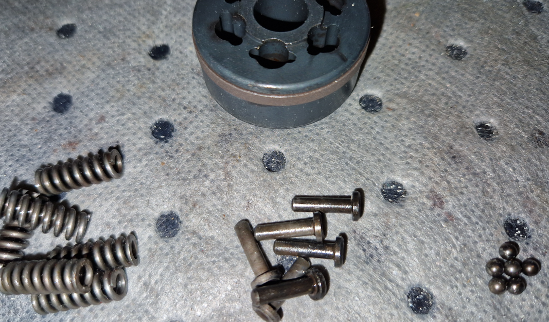

På bilden är min DP-E powertrimkolv delad, med ett öra och överströmmare i själva kolven i stället för backhaken. Ändlocket kortat och omborrat för att verktyget skulle få maximalt fäste.

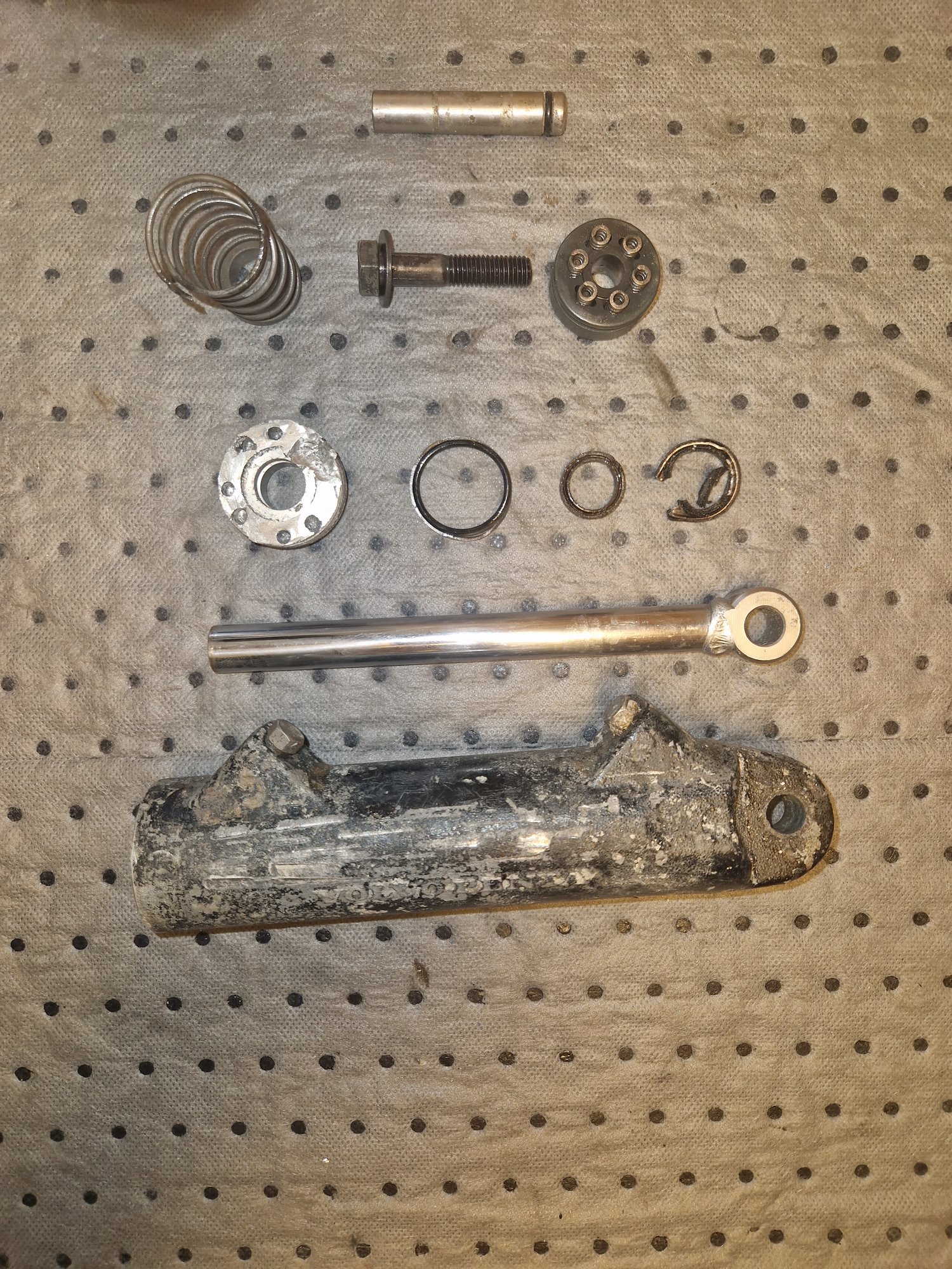

Läcker olja ut eller över kolven (så drevet går ned av sig själv)?
Läcker cylindrarna ut olja är det ibland kolvstången som är skadad och skrapar i sönder läpp tätningen. Då är det bättre att byta cylindrar helt o hållet.
Jag lyckades inte öppna mina cylindrar med 2 verktyg - de gick båda kaputt. Såg på internet att folk värmer cylindern till packningarna ryker, och sen drar loss locket. Jag gav upp och planerar byte komplett.

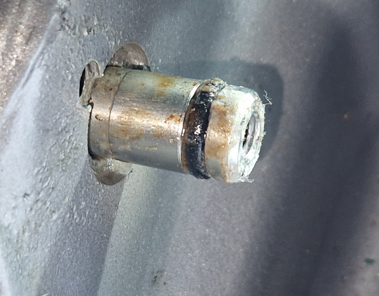

Vi har 2 båtar kvar på land, alla andra sjösatta igår. Båda med 290/DPE trimkolvar som läcker. Svårt att lossa pinnbulten på insidan av skölden som håller cylindern. På ena båten måste motorn tas ut för att komma åt...
"Pinnbult" pressas med fettspruta utifrån och dras samtidigt med avdragare invändigt.
Det går att värma samtidigt.
Bakom avgasrör är det dock trångt för avdragaren, men det går att komma ner där.

Drevet sjunker? DP-D/DP-E har överströmmare som kan kärva inuti kolven om ATF oljan burit mycket vatten genom åren.
