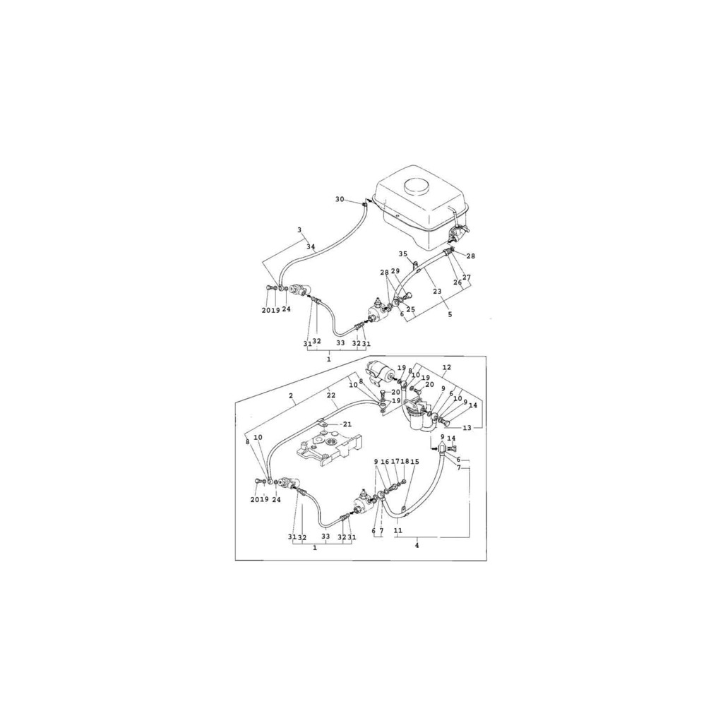

Lukasbido 0 Postad 16 April , 2023 Tack för svaren. Det sitter inga brickor där, eller gjorde inte tidigare åtminstone och detaljen kom utan brickor från leverantören. Bifogar en bild på hur det ser ut där tryckröret går in i spridaren, det läcker i andra ändan. Kan ta en bild på det senare ikväll och bifoga! Det är nummer 1 på sprängskissen. Kopplingen ser ut som den tredje bifogade bilden. Dela detta inlägg Länk till inlägg Dela på andra webbplatser
Rascal 973 Postad 16 April , 2023 46 minuter sedan skrev Hybro: Glödga brickorna tror jag på. Såvida det är vid en av brickorna det läcker. Att glödga brickorna gör dom visserligen mjukare men dom är ändå tillplattade. Köp nya, dom är billiga. Till många motorer finns det bricksatser att köpa. Bra att ha liggande i båten för säkerhets skull. Dela detta inlägg Länk till inlägg Dela på andra webbplatser
Lintott 1 911 Postad 16 April , 2023 2 timmar sedan skrev Lukasbido: Tack för svaren. Det sitter inga brickor där, eller gjorde inte tidigare åtminstone och detaljen kom utan brickor från leverantören. Bifogar en bild på hur det ser ut där tryckröret går in i spridaren, det läcker i andra ändan. Kan ta en bild på det senare ikväll och bifoga! Det är nummer 1 på sprängskissen. Kopplingen ser ut som den tredje bifogade bilden. Konan ska ju täta mot en yta inne i fästet. Om ytan är skadad av korrosion så kan det bli svårt att få tätt utan någon form av tätningsbricka. Jag grävde i minnet var jag sett koniska tätningsbrickor och hittade svaret i mitt gamla Optimus fotogenkök. Detaljen 2116 som sitter mellan tankanslutningen och brännaren vill jag minnas är en kopparkona. Om det får plats en sådan kona och om dimensionen fungerar har jag ingen aning om men det kan vara en idé att testa eller hitta något liknande för att få tätt i skarven. Sen ska det såklart inte behövas om ursprungsdelarna är ok men ibland måste man testa udda lösningar på gamla prylar. Dela detta inlägg Länk till inlägg Dela på andra webbplatser
