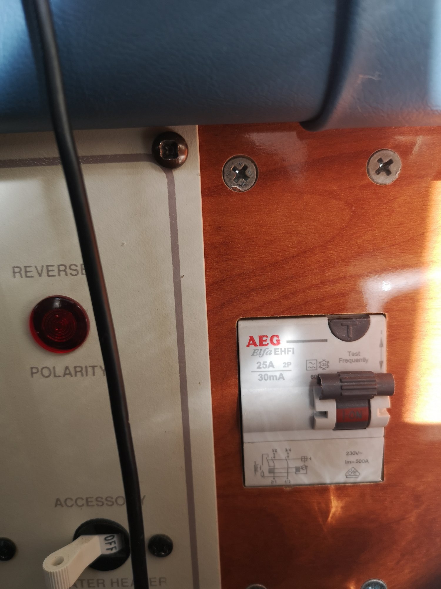

18 minuter sedan skrev Vodgev:
Här är lampan och jordfelsbrytaren.
Ok.
Men har du tvåpoliga säkringar/dvärgbrytare ?   Tycker det ser ut som att det är en 110V landströmscentral med en JFB tillagd - det lilla man kan se.
En sådan anläggning bör nog bytas ut, inte minst för din och dina passagerares säkerhets skull.
41 minuter sedan skrev Vodgev:
En liten påminnelse i all välmening. Jordfelsbrytare ska testas regelbundet.
Bör inte jordfelsbrytare vara en 10mA, eller är det tillräckligt med en 30mA?
23 minuter sedan skrev excel319:
Bättre 30mA än ingen, men 10mA är ju att rekommendera i båt, ja.
Men med tanke på det lilla som syns på bilden kan det finnas större problem/risker än så, är jag rädd.
Sitter det inte en trafo till din anläggning?
Om ja, då behöver du inte bry dig.
Om nej, följ råden ovan.
JFB är nog installerat pga av trafon, men vad har du för utrustning ombord?
Micro orginal?
VVB (varmvattenberedare)?
AC?
Jag själv har typ samma panel (med automatisk säkringar och just den lampan) som du, är kvar endast pga just VVB och ACn inte går att köra på 220V.
Sen har jag en panel med Svensk standard för övrigt.
