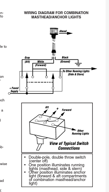

Min topplanterna har har gett sig, har köpt en ny.
Befintlig topplanterna har 2 plus som matas via kabel 239 & 240 enligt nedan elschema.
Jag funderar på varför den har 2? Nu har ja den inte framför mig men jag funderar på om en "lyser framåt"  och en "runt om"
Jag har nu en "runtomlysande" jag planerar installera med endast en plusmatning.
Hur bör jag koppla?
Visst borde jag dra både 239 och 240 till samma plus på nya lanternan?
224 går troligen till sidolanternorna

Då fattar jag det som att originallanternan har tre kablar, två röda och en svart.
Sannolikt har du Ankarlanterna, dvs runtomlysande, i ena positionen på switchen, och sido-, för, och akterlanterna i den andra (dvs körläge).
Men är det så skall du ju inte koppla ihop de två plusledningarna direkt med varandra. Då kommer ju alla lanternor att lysa i båda lägena. Dessutom - du kan ju inte ha en runtomlysande (som väl är vad du skaffat nu) i kombination med din akterlanterna. Då blir det två vita ljus bakåt vilket du inte får ha.
Om du skaffat en rundlysande nu, så är väl alternativet att koppla ur akterlanternan och sätta en diod i serie med den pluskabeln som bär spänning när sidolanternorna är på. Och först på andra sidan dioden koppla ihop den med den andra plus, den som gick till ankarlenternfunktionen (runtomlysande) och till den nya topplanternans plus. Då lyser den nya i båda lägena, men i ankarlanternfunktion bara den och inte sidolanternorna.

Jag tänker att i ett läge lyser sido + den nya topplanternan, i det andra lyser endast topplanterna.
Men om du kopplar ihop båda plusledningarna, varav den ena ju är densamma som till sidolanternorna, så kommer ju även dessa att lysa i "Ankarläget". Detta eftersom de då får plus baklänges från topplanternan, där du ju kopplat ihop "deras" plus med ankarlägets.
Därav att du behöver sätta en diod i serie innan sammankopplingspunkten för att förhindra strömmen i den plusledningen att gå "baklänges" till sidolanternorna i ankarläge.
Hade en förhoppning att det inte kunde gå bakvägen i brytaren, men du har nog tyvärr rätt i det.
En diod på den pluskabel av 239/240 som tänder sidolanternorna, eller hur?

1 minut sedan skrev mikaojje:
Yes. Riktad mot topplanternan, och sammankopplad med dess plus och Ankarlanternaplus på diodens andra sida (den med strecket, katoden).
Då kan topplanternan försörjas från båda lägena, medan gånglanternorna endast lyser i "gångläge".
Gissar att det är LED-lanterna med måttlig strömförbrukning som du köpt. Då räcker en 1N4004 eller liknande på 1A (även om du kan använda nästan vad diod som helst).

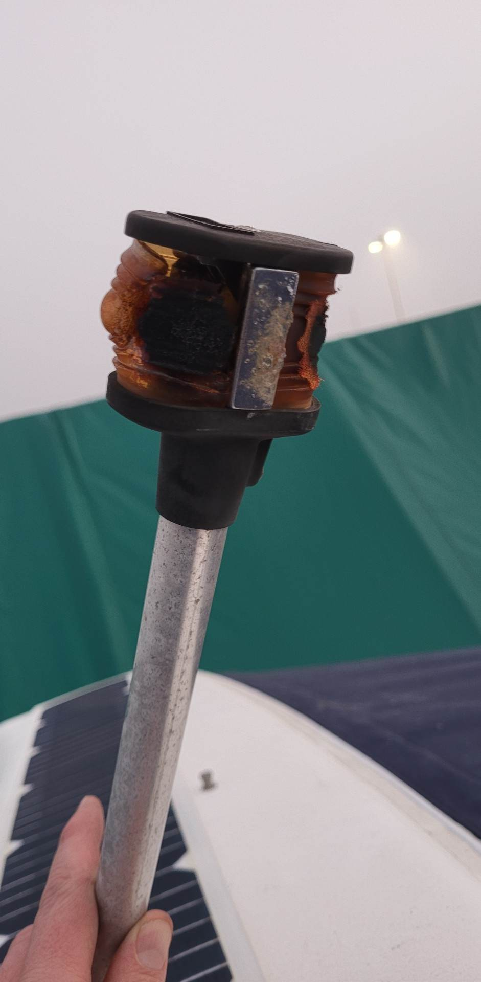

En fundering bara, vad har hänt med den gamla? Ser ju ut som den bokstavligen brunnit upp.
P.g.a. kortslutning? Och hur ser då resterande kablage ut?
Det hade fungerat om topplanternan och de övriga legat på skilda omkopplingssektioner i brytaren. Dvs om den hade varit rent tvåpolig. Då skulle man kunnat koppla så topplanternan hade en egen omkopplingssektion med spänning i båda "till"-lägena samt gånglanternorna lagda på den andra sektionen och få plus bara i det ena läget.
Men så är det inte, även om det även skulle varit billigare. Beviset är ju att du både har två plusledningar till toppen och en ankarlanterna....
De va ju de med Barn lite längre upp i tråden😁
Den låg invirad i en filt för att inga göra hål på vintertäckning. lampa av den gamla typen som blir varm.
Gissa vem som tänder lanternan när ja underhållsladdar batterier utan att jag ser.
Tror lanternan forfarande fungerar, har iofs inte testat men säkringen har inte gått.
29 minuter sedan skrev IngemarE:
Du har så rätt 👍
Förklarar missfärgningen av plastglaset också.
3 minuter sedan skrev mikaojje:
Är du säker på att det berodde på barn 😝 ?
4 minuter sedan skrev mikaojje:
Nej, jag ska inte gissa vem 😉. För oavsett så är din lanterna skadad och du behöver montera en ny.

8 minuter sedan skrev IngemarE:
Mitt ansvar, mitt fel 😁 uff

Skulle någon av nedan  fungera? (för diskussionens skull)
Jag kan inte tyda dem 😅
Redigerad av mikaojje
Den mittersta skulle funka.
Du behöver dock göra en del extra omkopplingar men sparar egentligen bara in dioden. Och akterlanternan måste du fortfarande avveckla.
Jag hade lött in en diod så jag sluppit röra i resten....
Den som söker han finner.
Med nedan i beaktande funkar diodlösningen ändå?
