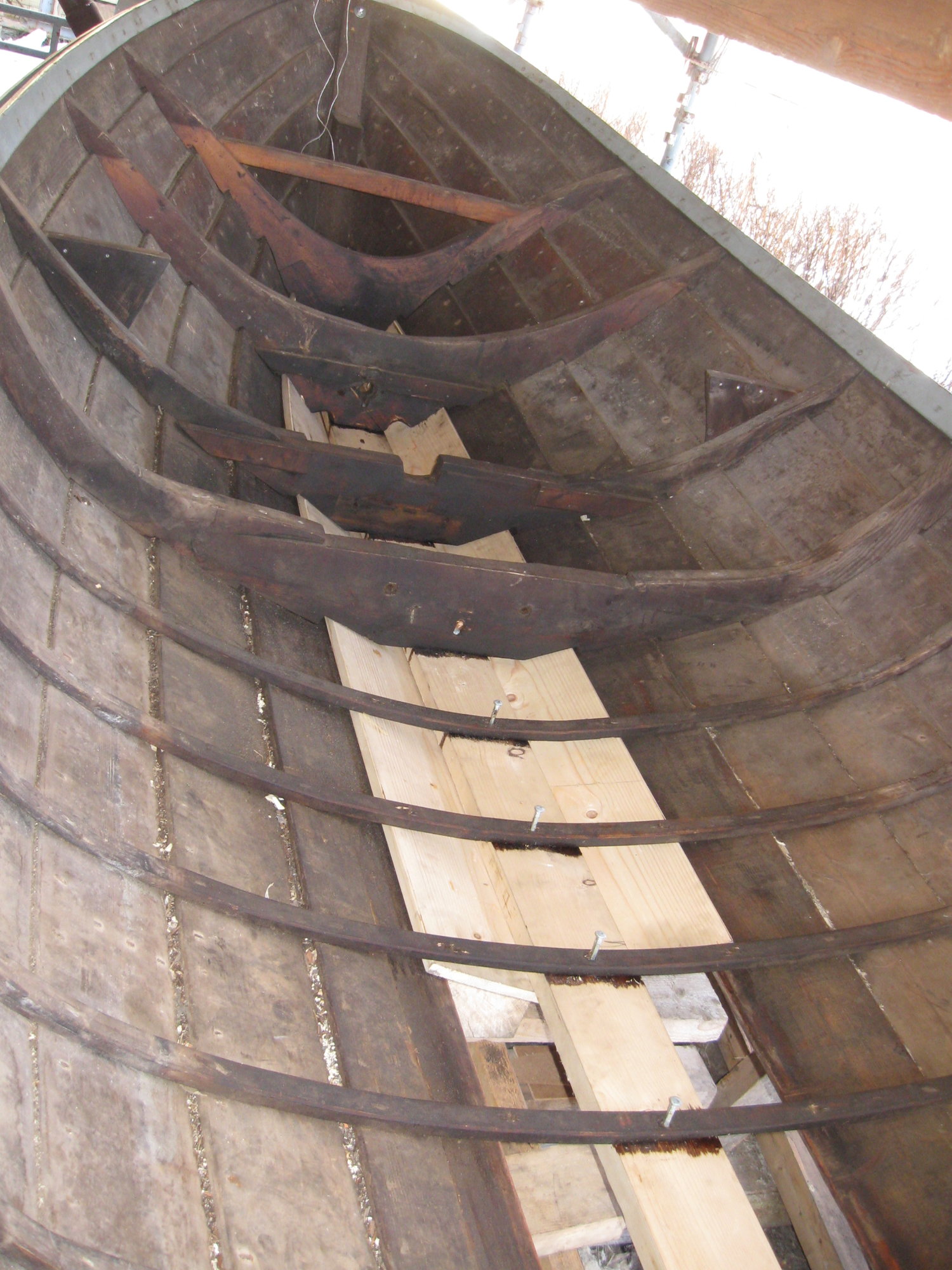

Jag håller just nu på och byter kölen och stamknäet och nedersta borden i en träsnipa. En liten uppfräschning som nödvändigt behövs efter många år på land i ett båthus med jordgolv där kölen hade sjunkit ner.
Det är beställningsarbete åt en kund.

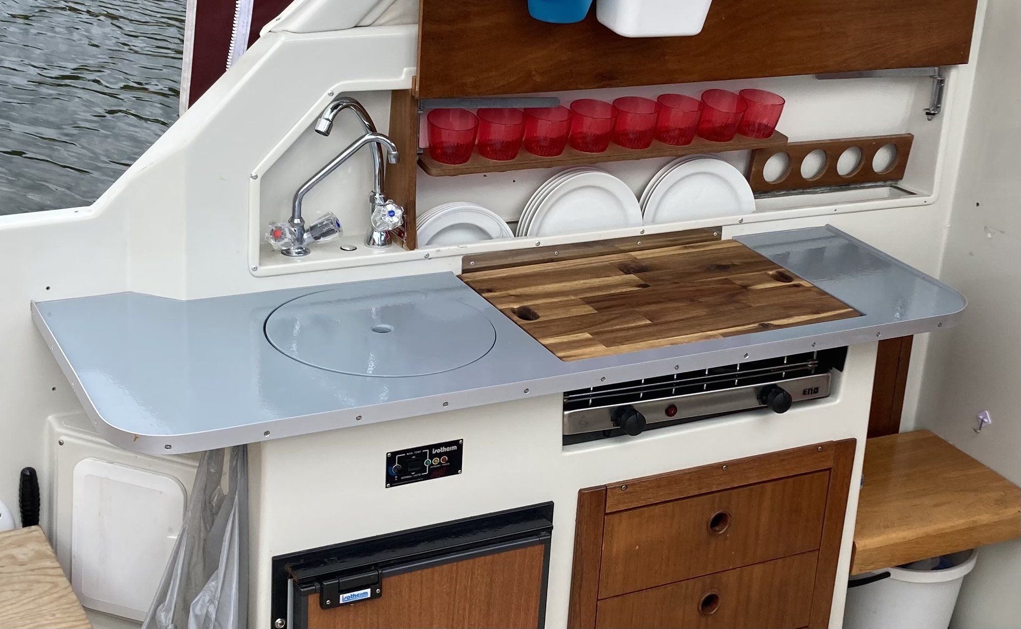

Har en plast snipa (Saga 27) där det kontinuerligt görs lite småfix på. Senast lite större ingrepp i pentryt.
Och bilden jag skulle lägga in:

Såhär långt kom jag i dag. Nu skall främre bordhalvorna passas in och så laskar jag ihop dem på mitten. Sedan skall yttre delen av kölen sättas fast. Jag var tvungen att göra nya kölen i två delar för att få dit borden.
