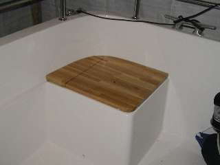

Jag gjorde ungefär det du tänker göra för ett antal år sedan, just med stavlimmade ekskivor från Bygghandeln. Här är en av hörnsittplatserna. Även om det ser snyggt ut på bilden (nylagt) rekommenderar jag det inte:
För trots Flexiteek på översidan (=ingen fukt den vägen) och många lager lack såg bl.a. akterbänken hemsk ut och slog sig rejält redan efter en sommar. Kanske inte lyckades helt med lackningen ändå, trots noggrannhet.
Se min hemsida, NB870-byggets Dagbok och sept-okt 2004:
"Demonterade akterbänken idag också. Den gjordes som bekant i trä (stavlimmad ek), men trots sju lager lack har den slagit sig och ser allmänt hemsk ut efter denna sommaren."
Slutade med att jag gjorde om alla lock och sittytor i glasfiber istället (med en inplastad plywoodskiva som distans/förstyvning i bänken) och limmade Flexiteek ovanpå:
Såg sedan i princip likadant ut de kommande 15 åren, utan underhåll.
