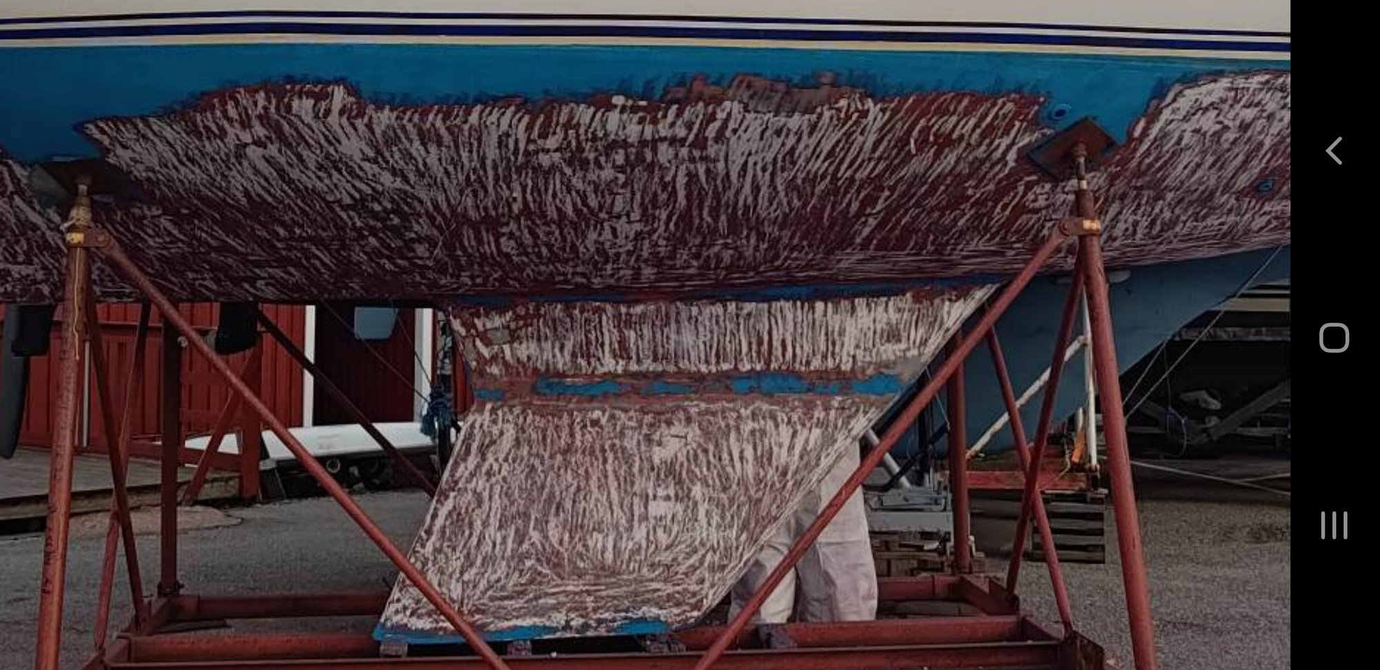

raol 2 372 Postad 11 April , 2023 Skaffade en bra skrapa och gjorde ett försök. Det lossade lätt. Jah gjorde ca 15-20 procent på två timmar. Gjorde sen ett "pass" till på nästan lika mycket tid och gjorde kanske 15-20 procent till. Sen kom ena brorsan och gjorde ytterligare 40-50 procent. Runt vattenlinjen var det mycket hårdare, plus dålig arbetsställning så det lämnade vi. Överraskande nog funkade det rätt bra med min kassa rygg, för det var mest magmusklerna som fick jobba, utöver axlar och armar förstås. Det blev rätt randigt, för vi orkade inte få ner det till gelcoat överallt, men det rödaktiga var hårt och slätt, så när man drog handen över skrovet kändes det helt slätt och jämnt. Torkade av med trasa för att få bort damm och annat löst, sen målade vi i går. Naturligtvis blir det inte spegelblankt med tjock, självpolerande färg och roller, men väldigt stor skillnad i ytfinish jämfört med förra året. Riktigt nöjd! 4 Dela detta inlägg Länk till inlägg Dela på andra webbplatser
Peter_K 4 237 Postad 11 April , 2023 1 minut sedan skrev raol: Naturligtvis blir det inte spegelblankt med tjock, självpolerande färg och roller, men väldigt stor skillnad i ytfinish jämfört med förra året. Det där kommer göra stor skillnad på hur båten beter sig, framför allt när det inte blåser jättemycket. Du kommer också få minskad avdrift. Snyggt 👍 Dela detta inlägg Länk till inlägg Dela på andra webbplatser
Rascal 986 Postad 11 April , 2023 48 minuter sedan skrev raol: Det blev rätt randigt, för vi orkade inte få ner det till gelcoat överallt, men det rödaktiga var hårt och slätt, så när man drog handen över skrovet kändes det helt slätt och jämnt. Det röda är troligen en grundfärg som hette Polygrund, den var riktigt bra så den kan man lämna kvar så mycket som möjligt av. Dela detta inlägg Länk till inlägg Dela på andra webbplatser
raol 2 372 Postad 22 April , 2023 (redigerade) Tycker nog att det gjorde skillnad. 0.1-0.2 knop mer på toppfart för motor är möjligen pga det, fast irrelevant. Men i går var jag ute i väldigt lätt vind och tyckte farten var imponerande hög under omständigheterna. Nyinstallerad vindmätare, så jag vet hur det blåste. Helt platt hav (våghöjd några mm). Inledningsvis ca 2 m/s (verklig) och toppfart runt 2.6 knop, men växlande mellan ca 1.9 och 2.4 större delen av tiden. Sen sjönk vinden gradvis. Vid ca 1.5 m/s var farten fortfarande runt 1.5-1.8 knop. Först när vinden dök under 1 m/s började det bli svårt att hålla farten. Jag är rätt säker på att båten med det tidigare bottenskicket hade varit nästan stillastående vid 1.5 m/s vind. Bild från när det var ca 1.5 m/s: Redigerad 22 April , 2023 av raol 1 Dela detta inlägg Länk till inlägg Dela på andra webbplatser
