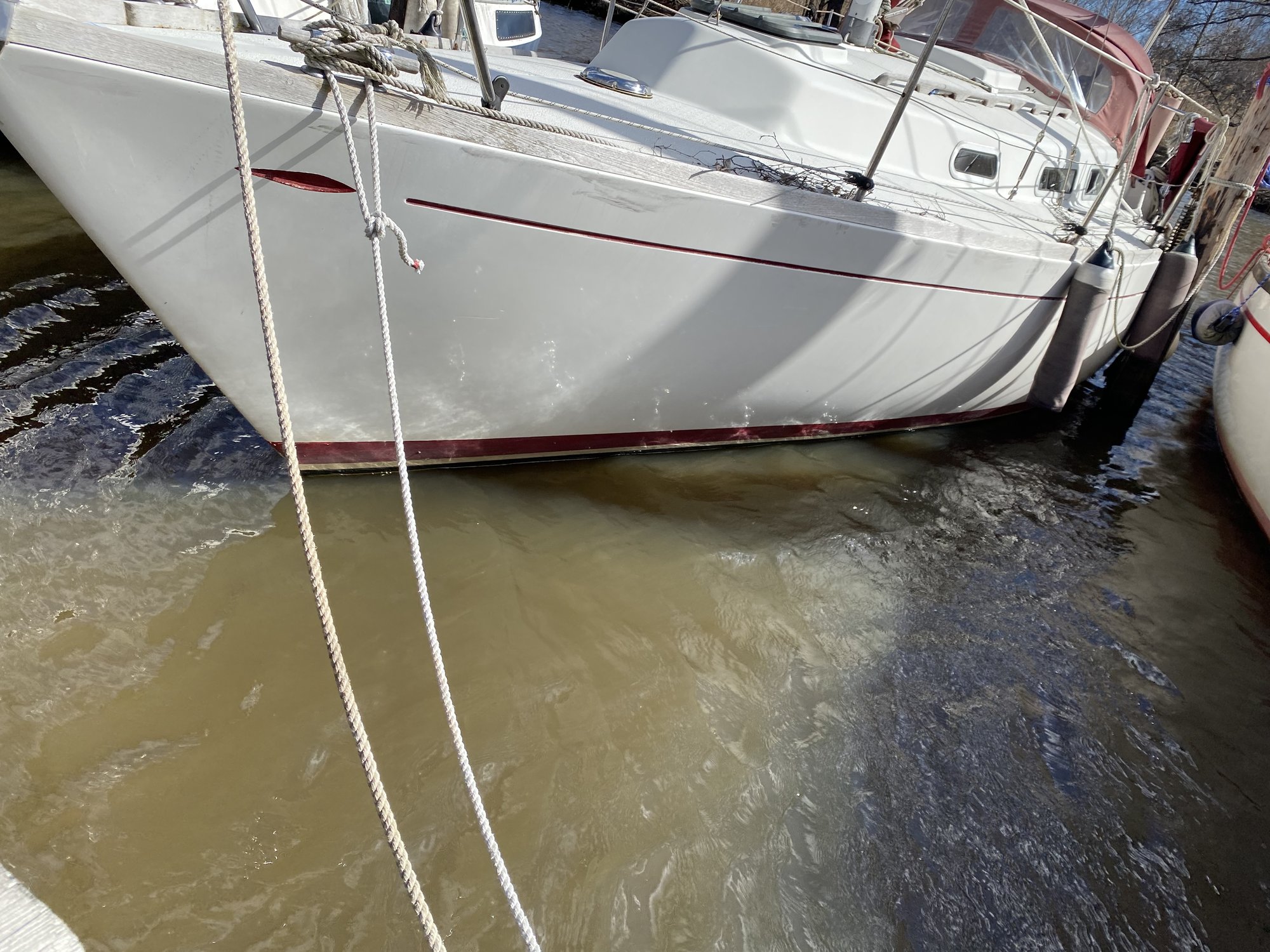

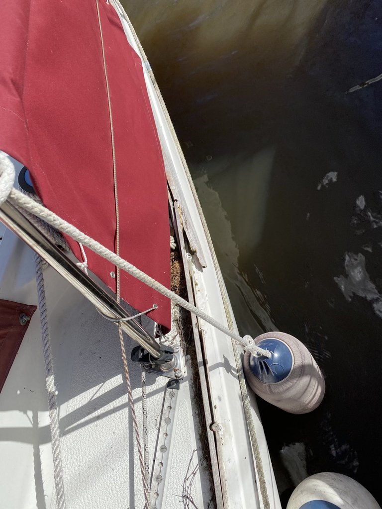

Hej! Jag har en trasig ”trä ram” (brist på bättre namn) som går runt båten och skulle behöva tips på att laga detta!
Båten är av modellen Nord 80
Den ser rejält trasig ut, så jag gissar det inte är så stor idé att försöka laga det existerande trasiga trät. Det blir nog till att kapa bort hela den trasiga längden och stycka i med en ny bit. Det blir ju lite finsnickeri att få till det fint med tsnke på att den ska ha en kurvatur och fasade kanter (ser det ut som). Jag hade nog vänt mig till en snickare även om det nog kostar en slant.
Fotlist är ett bra namn på något som man slår fötterna i eller hindrar fötterna att kana över kanten. Teak är dyrt, svindyrt i dom dimensionerna och att låta en båtsnickare göra jobbet blir bäst men dyrast. Man kanske kunde göra det billigare av bankirai som är ett sniknare träslag, men låt en båtsnickare titta på det först. Min vilda gissning är att det kostar nånstans mellan 15-25 tusen med material plus arbete.

Tyvärr fattas det stora delar..
Har nu kommit över en billig och rejäl bit teak. Så det blir till att försöka böja till träet och sen smacka på! Får se hur det blir, förhoppningsvis bättre än nu.
