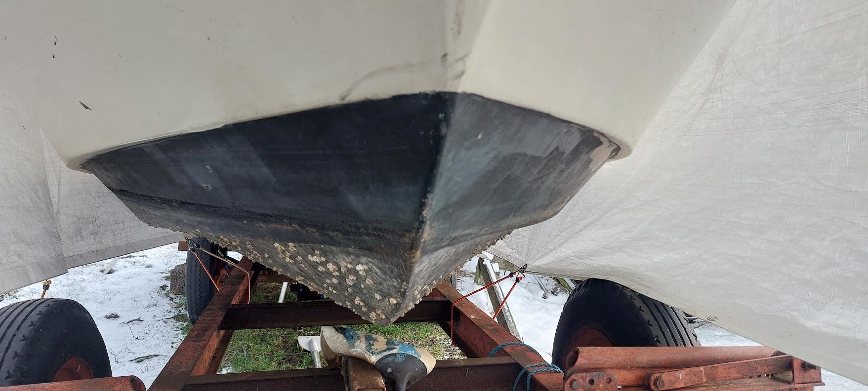

Hej! Inköpt en båt som legat sent i vatten och nu finns massa torra tulpaner. Ingen blästrning sjävklart nere vid vatten. En "kärcher" kommer bli tillgängligt närmare sjösattningen men orkar den göra jobbet med en sånt fauna på botten? Kanske måste skrapas ner allt mekaniskt eller finns någon kemi? Kankse någon maskin med sandpapper?                                                                                           Vad rekomenderas för bottenfärgen, vänlig Biltema? Båten kommer att leva i Nynäshamn. Tack!

Efter torrsättning högtryckstvättar jag botten, jag har visserligen en potent högtryckstvätt, men en för hobbybruk, trots turbomunstycke lossnar inte alla havstulpanerna. Men biofilmen lossnar lätt, liksom trådalger. Men lossnar gör havstulpanerna lätt efter första frostnatten. Då skrapar jag med vanlig isskrapa av plast för bilrutor, och har arbetshandskar på mig.
Jag har ju båten i Kattegatt och navigerar mest i Skageracks kustnära vatten. Här är havstulpanerna ett stort problem, dom börjar att etablera sig, eller kanska snarare annektera botten si så där i juli-augusti, ibland tidigare. Vi har ju även en annan art av havstulpaner än dem som lever i bräckt vatten.
Nästan varje säsong har Biltemas västkustfärg funkat bra för mig. Det var väl 2021 som den inte funkade, man kan ju undra varför… Men vattentemp, tillgång på näringsämnen i vattnet etc kan vara parametrar som påverkar påväxten. Men någonting i den ekologiska kedjan har blivit utslagen, då jag de senaste åren fått påväxt av blåmusslor, som sätter sig i skrymslen och vrår där vattenströmmningen under båten är minimal.
Någon gång, på någon båt jag haft har jag slipat botten ren och lika len som en barnrumpa… med skyddsutrustning och minst en elektrisk slipmaskin som havererade av slipdammet som sögs in i motorn. Då det även det var en motorbåt var ju arbetställningen inget vidare, ett himla krypande alltså. Det gör jag aldrig om igen. Däremot kan jag ju både skrapa och slipa bort mindre ytor där färgen sitter lös, för att sedan grunda och lägga på ny färg. Men om färgen inte sitter fast så fladdrar den iväg i flagor när man högtryckstvättar.
Så högtryckstvättar är väldigt bra, men det kan ju tänkas att du blir ovän med dom som har sin båt bredvid din…. Det stänker ju och sölar en hel del. Dessutom skall ju spolvattnet samlas upp och tas om hand, det är ju giftigt. Så det är någonting man gör på hamnens dränerade spolplatta.
Även slipdamm och det som blir över efter blästring av botten, är miljöfarligt.

Jag har hård biocidfri färg och min botten ser ut ungefär som din på hösten. Som nämnts tidigare så tas snäckorna lämpligast med en vanlig isskrapa för bil och övrigt slem med högtryck. På våren brukar jag gå över och lätt skrubba botten med slipduk eller slipsvamp för att få bort snäckbottnar och liknande som sitter lite hårdare. Sen lite ny färg om behov finns.
13 timmar sedan skrev Sailzman:
Sharkbite Barnacle remover, just nu på REA hos Jula men finns även i alla båttillbehörsbutiker.
https://www.jula.se/catalog/fritid/bat/batvard/rengoring/batrengoring-550178/
Spraya på, vänta för medlet att verka och spola av.
Börja självklart med att skrapa av det värsta. Isskrapa eller japanspackel som nämnts tidigare fungerar bra.
