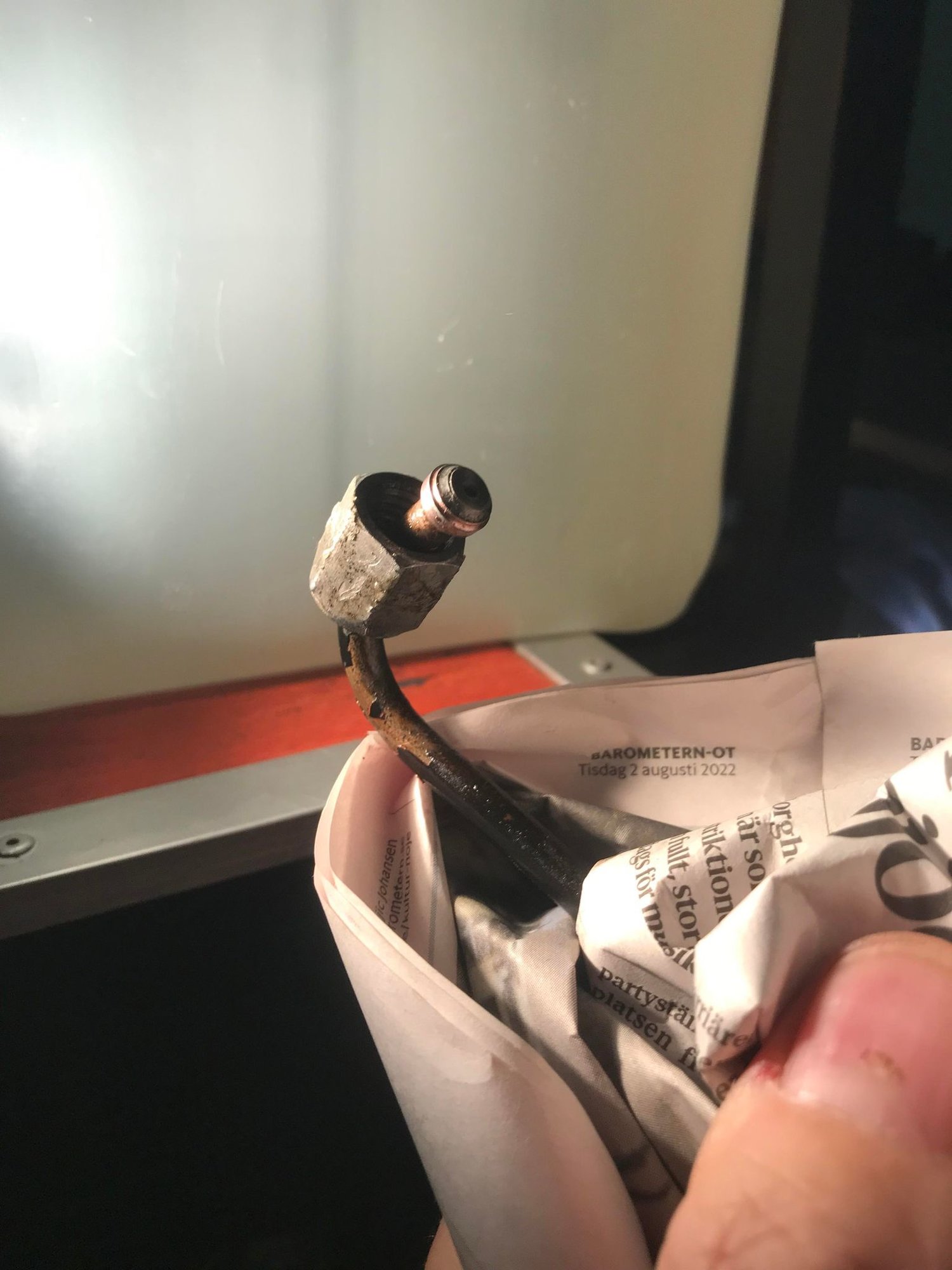

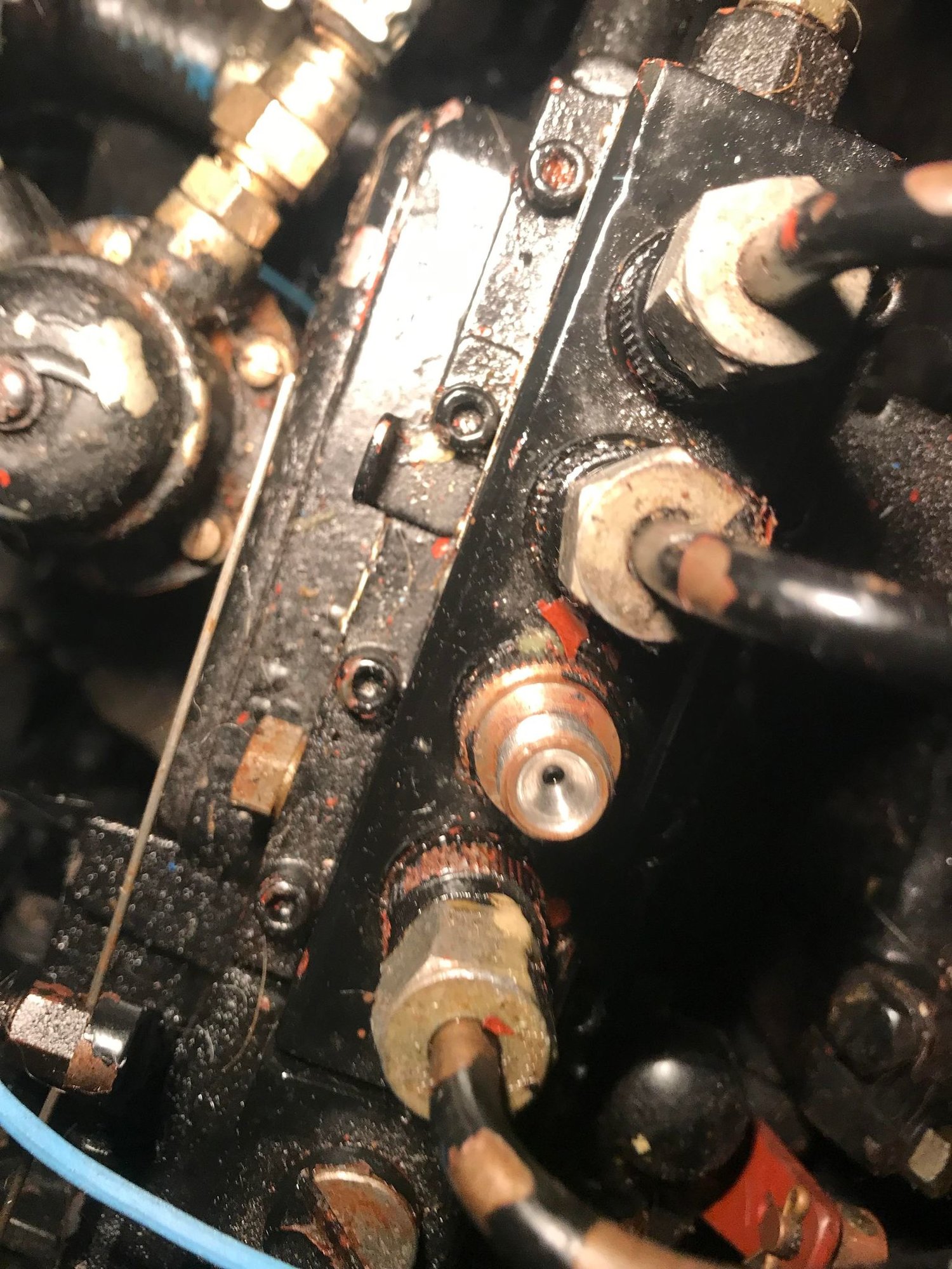

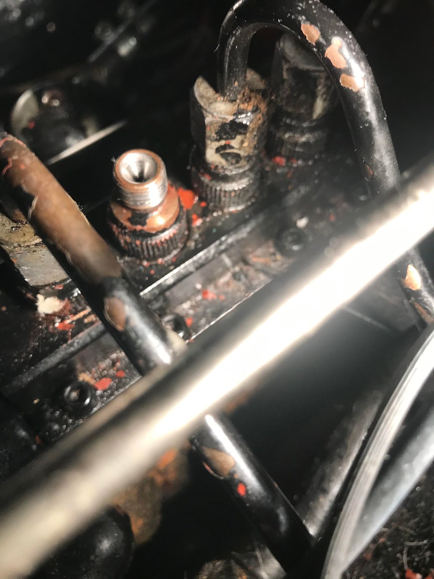

Har fått ett dieselläckage på bränslepumpen vid pilen på första bilden(egentligen vid nästa rör men jag har som synes lossat på den muttern) men när jag synar kontaktytorna ser jag inga sprickor eller andra skador. Muttern ifråga var ordentligt åtdragen men det läckte ganska rejält så att det droppade konstant under körning, någon som har en susning om varför det läckte? Muttrarna på bilden sitter på bränslepumpen och rören går vidare till spridarna.

Den koniska tätningen i muttern är ojämn/slut, även på rörets kona.
Hur ser hela röret ut?
  • Gilla 4
Slitage i anläggnings ytan på konan. Inget konstigt. Det blir så över tid.
Brukar vara en adapter / nippel (Pumpen) som går att byta och röret är bara att byta ut. Måste inte vara original. Viktigt att det är rör då det är högt tryck mellan pump och spridare. Hydraulik firmor brukar kunna göra rören utan problem om du tar med dem. Får böjas på plats på motorn så det ser bra ut samt sitter fast så det inte vibrerar vilket snabbt kan få röret att gå av.

Är du säker på att det är den skarven som läcker? På min motor sitter delen under gängad i pumpen och tätad med en o-ring som torkar och börjar läcka efter ett antal år. Har varit med om det på flera motorer. Om det läcker mycket kan det vara svårt att se då dieseln snabbt kryper iväg.
  • Tack 1
Tack för riktigt bra inlägg, nu vet jag hur jag ska gå vidare, vi har en bra firma i stan som kan tillverka ett nytt rör med ny kona. Hade varit enklare om jag bara hade behövt byta en o-ring men ja, det är i skarven vid pilen som det läcker, rören ser bra ut. Motorn är från 1979 så inte så konstigt att det blir slitage så klart, trodde dock att den här delarna inte rörde på sig men vibrationer blir det ju alltid förstås, även om man oftast kör på låga varv. Var sugen på att skruva loss en annan av muttrarna för att jämföra men en gammal devis är att inte skruva på sådant som funkar så jag får väl följa den. :)
Rascal: om jag skulle behöva byta o-ringen vid annat tillfälle, behöver jag ett specialverktyg då? Gissar på att man inte ska ge sig på den "taggiga" ringen med en polygrip?

På min motor är den taggiga delen mutterformad, men en bra polygrip eller smalkäftad rörtång borde göra jobbet.

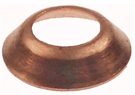

Brukar använda koniska kopparbrickor , (som används flitigt i kylbranschen ) på Volvo:s dieslar .
Passar i muttern och tätar utmärkt mot pumpnippeln eller mot spridaren. Bara ett billigare och mindre krångligt förslag.
Konorna i stålrören blir slitna efter allt för många luftningar.

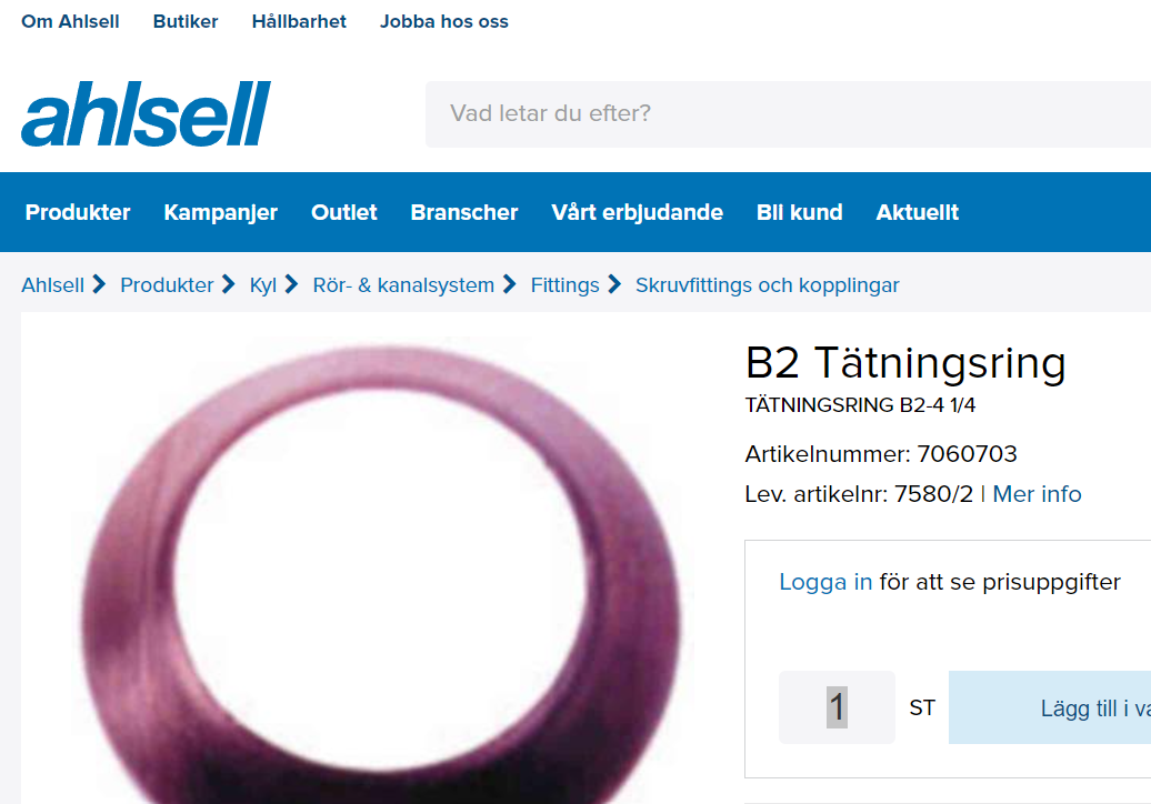

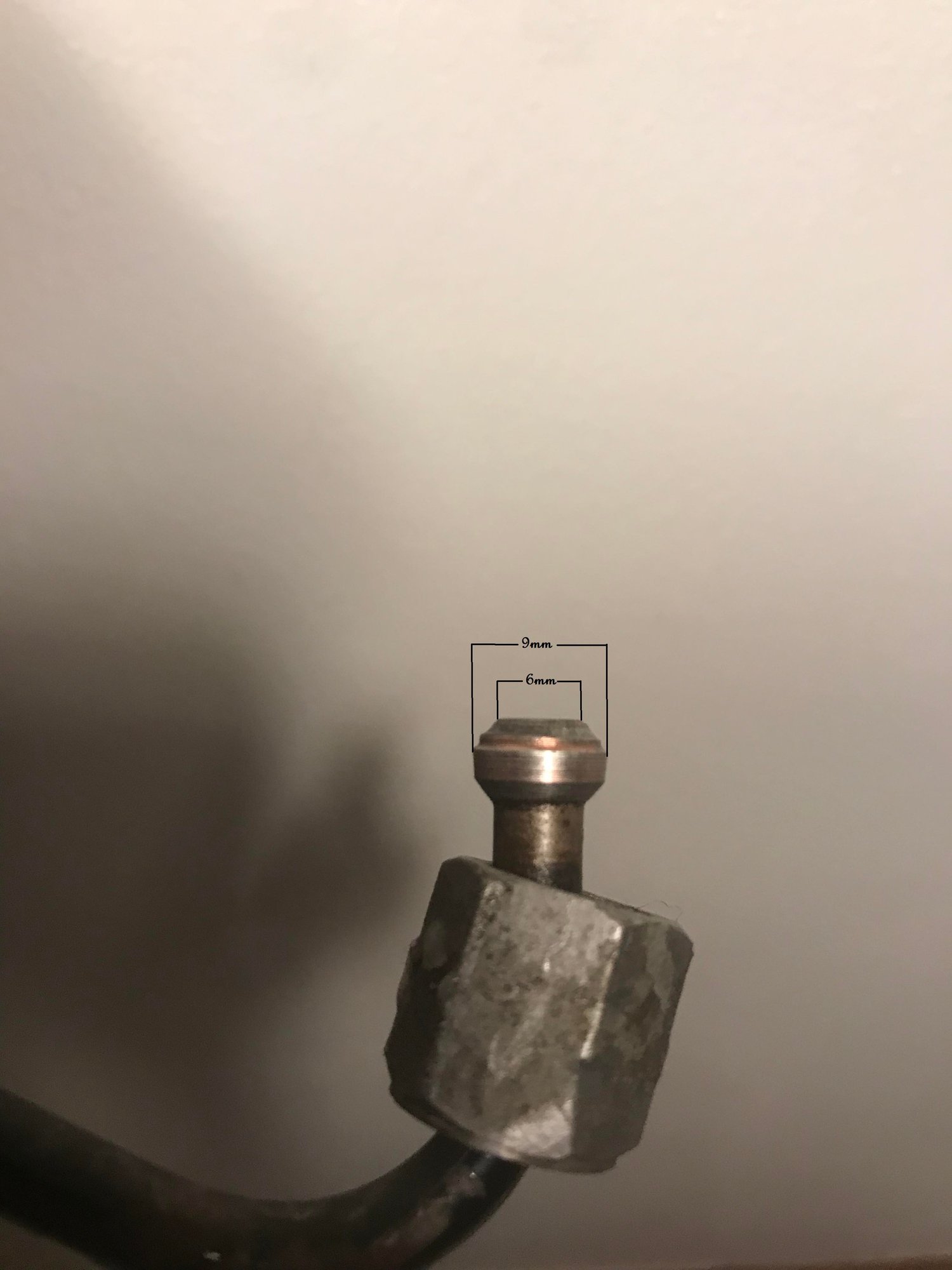

Har varit runt i stan(Kalmar) till olika firmor och efter olika tips idag men tyvärr inte fått napp gällande den koniska kopparbrickan du tipsade om. Hittade däremot den här på nätet:
https://kruff.se/allt-for-kyla/installationsmaterial/kopplingar-muttrar/packningar/packning-stympad-konisk-1-4-sae-koppar-20st/
tror du att dessa kan passa? Bifogar bild med mått som är tagna med plastlinjal, hittade inte skjutmåttet :)
Tack för ett vänligt svar , min intuition är att hjälpa andra här på MG. Jag har meckat motorer i 40 år privat och inom industrin jobbar jag med special turbiner och kompressorer. I båtar meckas det mestadels med Volvo:s dieslar i 3 , 4 och 6 serierna.
Du får tag på brickorna på Kylma, Refrico, Kyldelar, Dahlkyl(Dahl med kylavdelning), Ahlsellkyl(Ahlsell med kylavdelning).
För att vara tekniskt korrekt så benämns brickan som en "tätningsring till 1/4"  flare koppling".
Har ingen konisk bricka hemma just nu men på jobbet och i båten, men antar att 1/4" ska passa. Är den för stor i yttermåttet så går den att fila ner så att den passar i muttern, huvudsaken är att det inre måttet inte stryper diesel tillförseln.
Köp på dig ett par stycken och lägg i båten, billig försäkring i framtiden (om dom tätar).

För info om tätningsringen
Yttermått 9,5 mm
Innermått (hålet) 5 mm

Har nu monterat kopparringen, provstartat samt kört från sjösättningskaj till hemmabrygga och det läcker inte en droppe! Vilket fantastiskt tips! Och jag har dessutom ett antal ringar över för ev framtida reparationer till sjöss så att jag slipper avbryta semestern i onödan. Jag har inga kunskaper som matchar dina gällande dieselmotorer att bjuda igen med men har du vägarna förbi Kalmar någon gång så bjuder jag på styrhyttsfika! :)
