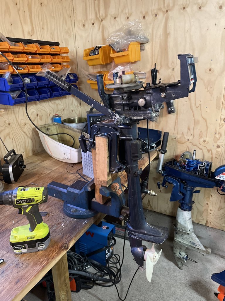

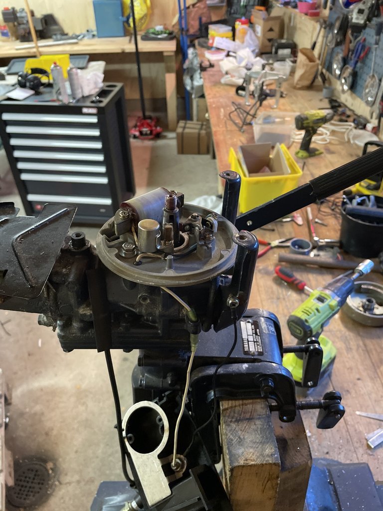

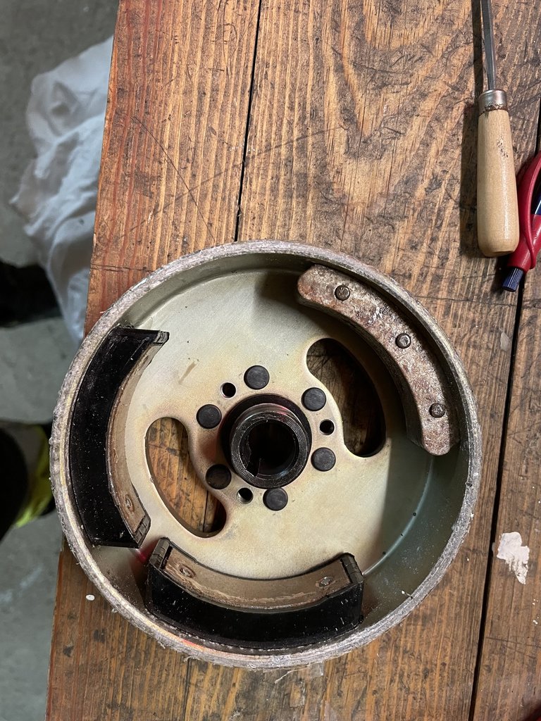

Boasten 3 Postad 30 December , 2022 Tjena. har en gammal Yamaha 2hk utombordare från troligtvis 80-talet… Jag har kört fast när det gäller tändningen/gnistan. tändspolen är kontrollerad så den vet jag är 100%. detta är vad jag upplever: när jag testar med externt 12-volts batteri och ger ström direkt på kopplingen där kablarn möts så får jag jättefin gnista. jag monterar tillbaka svänghjulet och snurrar runt svänghjulet med hjälp av skruvdragare… då finns det ingen gnista. se gärna bilder. det sitter magneter i svänghjulet, kan dessa ge upp för att skapa gnista eller hur fungerar dessa? jag har justerat brytarspetsarna på alla tänkbara sätt utan framgång. tacksam för hjälp. mvh: Björn Dela detta inlägg Länk till inlägg Dela på andra webbplatser
Boasten 3 Postad 30 December , 2022 (redigerade) Lägger upp fler bilder Redigerad 30 December , 2022 av Boasten Dela detta inlägg Länk till inlägg Dela på andra webbplatser

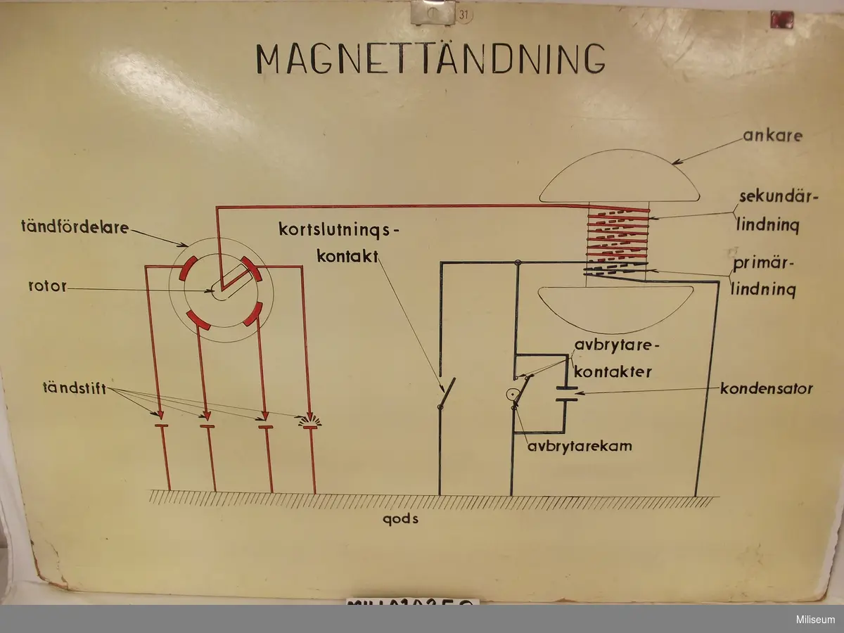

guestsson 488 Postad 30 December , 2022 Tändningen strömförsörjs genom att de roterande magneterna inducerat ström i spolen under det att brytarspetsen (BS) är sluten. När BS öppnar frigörs gnistan. Att mata spolen med 12 V som du gjort funkar tydligen, men jag hade inte varit förvånad om den brunnit upp. Dödaren brukar sluta ledningen mellan BS och spole till jord. Kondensatorn är kopplad parallellt med BS. Det kan vara denna som är problemet. 1 Dela detta inlägg Länk till inlägg Dela på andra webbplatser

Georg_Ohm 4 845 Postad 31 December , 2022 (redigerade) Gamla kondensatorer kan fungera som en kortslutning, det vanligaste är väl iofs att dom "spökar" när dom blir varma. Stoppknapp är redan diskuterat, kan det även finnas en "död mans grepp"? men det är ju vanligare på större motorer. Stoppknappar och dödmansgreppet brukar kortsluta tändspolen på små motorer, på de större kan funktionen vara annorlunda, en bortkopplande funktion istället. Jodå, svänghjulets magneter kan försvagas med åren, jag har ingen bra idé om hur man testar det men du kan ju alltid prova och se om magneterna attraherar något metallföremål, det skall ju kännas att föremålet fastna rätt så ordentligt. Och spolen under svänghjulet hade du ohm-mätt? Dessa kondensatorer har så liten kapacitans att dom inte kan ladda upp någonting egentligen, deras uppgift är att ta hand om oönskade induktanser (=pulser) som annars skulle skapa en gnistbildning och förstöra brytarspetsarnas kontaktpunkter. Redigerad 31 December , 2022 av Georg_Ohm Dela detta inlägg Länk till inlägg Dela på andra webbplatser

Georg_Ohm 4 845 Postad 31 December , 2022 1 timme sedan skrev Boasten: Tack för info. ska kolla under dagen. magneterna tycker jag känns bra, föremål fastnar ordentligt. jag är ingen expert på ohm-mätning... du menar spolen som sitter i svänghjulet tillsammans med magneterna, hur ohm-möter jag denna? Vart ska jag lägga an röd och svart kabel från multimetern? tack för all hjälp. det uppskattas Ohm-mätning tror jag att jag känner till... Koppla loss spolen, det är ju två kablar, eller en kabel och "jord" dvs minus i godset. Ställ in multimetern på motståndsmätning, det brukar vara ett omegatecken. Mät mellan de båda kablarna, eller då mellan den ensamma kabeln och spolens gods, det brukar ju finnas några skruvhål att fästa krokodilkämman på testsladden i. Spolarna brukar vara lågohmomiga, dvs har ett lågt motståndsvärde. Om du får ett siffervärde i displayen, "typ" runt 10 ohm eller mindre är nog spolen ok (omkring 3 ohm brukar det vara på tändspolar till bilar), om nu du istället får något annat tecken, ett sträck eller någon symbol är det ett avbrott i kretsen, antingen dålig kontakt eller ett avbrott i spolen. Om instrumentet visar 0 ohm är det antingen en kortslutning i spolen, eller så har du kanske fel mätområde inställt på instrumentet. Men om du nu säger att du kan starta motorn genom att koppla 12V till spolen via brytarspetsarna så talar det emot att spolen skulle vara trasig, om du nu inte bränt av någon lindning genom tilltaget att koppla på 12V.... så... Dela detta inlägg Länk till inlägg Dela på andra webbplatser

IngemarE 3 700 Postad 31 December , 2022 (redigerade) Som redan nämnts är det spolen som ger högspänning och därmed gnistan. Till skillnad från en kondensator - som vill hålla spänningen uppe - så försöker en spole hålla strömmen uppe. Den ström som byggts upp när kretsen varit sluten via brytarspetsarna. När dessa öppnar, bryts strömmen i spolen och spänningen ökar då för att försöka bibehålla strömmen. Teoretiskt ökar den till oändligheten, men när den blir ett par kV sker överslag i luftgapet på tändstiftet - gnistan. För att inte vara beroende av batteri/12V sitter magneterna som tillsammans med rotation och kärnan i spolen fungerar som en generator. Kondensatorn fungerar som gnistsläckare för att förlänga livet på brytarspetsarnas kontaktytor (som @Georg_Ohm redan nämnt). Att lägga på 12V direkt på spolen är inte att rekommendera. I alla fall inte längre än en mycket kort stund. Dels för att energin kan bli alldeles för hög, dels för att den sannolikt inte är gjord för så hög spänning. Lite info allmän info om "magnettändning" som du kanske kan plocka något från: https://www.classicmotor.se/artiklar/experten/20120328/hur-fungerar-en-magnettandning/ https://dms-cf-07.dimu.org/image/04TzY6AEvC?dimension=1200x1200 Redigerad 31 December , 2022 av IngemarE 2 Dela detta inlägg Länk till inlägg Dela på andra webbplatser
Georg_Ohm 4 845 Postad 31 December , 2022 Ok, då är jag med, tror jag...I den roterande "grejen" det jag kallar för svänghjul finns ju inga spolar, det är ju iallafall två magneter man kan se, vad den tredje grejen är som har ett litet annorlunda är väl en balanserande motvikt(?)... På din översta bild ser man ju den delen under svänghjulet som är rörligt monterad i motorn, här finns tändspole, brytarspetsar och kondingen. Klicka på länken. Ovanpå alltihopa finns ju då startapparaten, som är ointressant i detta hänseendet. Den runda plattan under svänghjulet med tändspole etc på brukar vara förbunden med en länkarm till förgasarens spjäll, för att kompensera förtändningen vid olika varvtal. hela denna kan ju då vrids X antal grader åt båda hållen. Om dess lägen inte överensstämmer med den positionen denna skall ha vid start blir det fel, gnista vid fel tillfälle. (Sedan brukar ju sådana här motorer vara högst individuella då det gäller hur man chokar innan och under start, men det är en annan grej) Dela detta inlägg Länk till inlägg Dela på andra webbplatser
