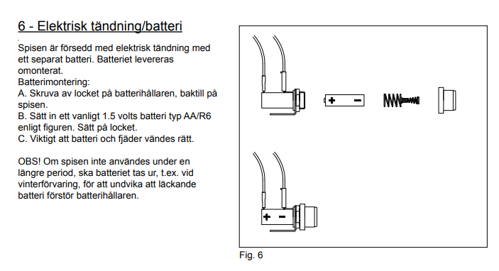

ChristerN 2 561 Postad 15 December , 2022 Fick problem med min tändning till spisen i våras eftersom jag glömt ta ur batteriet under vintern. Gjorde rent fjädrar mm inne i batterihållaren (Eno - liknar din men inte identisk) och den funkade nästan hela sommaren. Sen var den död - utan återvändo. Köpte en ny batterihållare och nu funkar den perfekt igen - fast nu har jag tagit ur batteriet... . Batterihållaren kostade en dryg hundring på Erlandsons. Gissar att en sån batterihållare skulle funka till din spis också - om det nu är det som är problemet. Har du testat att mata med 1,5V? 1 Dela detta inlägg Länk till inlägg Dela på andra webbplatser
ChristerN 2 561 Postad 15 December , 2022 Tillägg. I min spis sitter batteriet separat från tryck-knappen. https://www.hjertmans.se/Media/Articles/4837/4837_Gasolspis_Open_Sea.pdf 1 Dela detta inlägg Länk till inlägg Dela på andra webbplatser

Georg_Ohm 4 840 Postad 15 December , 2022 Tack för alla svar. Det är nu omkring 12 minusgrader så det känns inte så kul att skruva på motorn, så det får bli inomhusjobb på spisen. Jag har ju diverse tändare ombord, men är av den uppfattningen att om man har en pryl ombord vad det nu än är, så skall den fungera. Det är även väldigt praktiskt att kunna tända brännarna utan att ta fram en gaständare, även om det inte är så svårt det heller… jag lägger till en anekdot på slutet. Jag fick tipset från Navinordic som säljer denna spis, att jag skall testa att koppla bort kablarna till gniständarna, och testa att trycka på knappen, då skall det bli gnistor vid anslutningarna i boxen. Men batterihållaren är ändå klart misstänkt, pga dess montering samlas det fukt i den, och det har varit beläggningar på kontaktytorna, både vid plus i botten och minus uppe vid fjädern. Så jag följer också tipset att koppla 1,5 V direkt mot boxen, modulen. Jo i somras hade vi bara en fungerande gaständare, i den andra hade gasen tagit slut. Den enda fungerande gaständaren hade jag tagit med i land för att tända grillen med, jag kan väl säga som så att det grillade köttet var färdigt långt innan potatisen var kokt, och det var allmänt sura miner ombord då besättningens magar kurrade och blodsockret var lågt… Därför är det bra om spisens inbyggda tändare fungerar som den skall…. Jag återkommer när jag testat de olika förslagen. Dela detta inlägg Länk till inlägg Dela på andra webbplatser

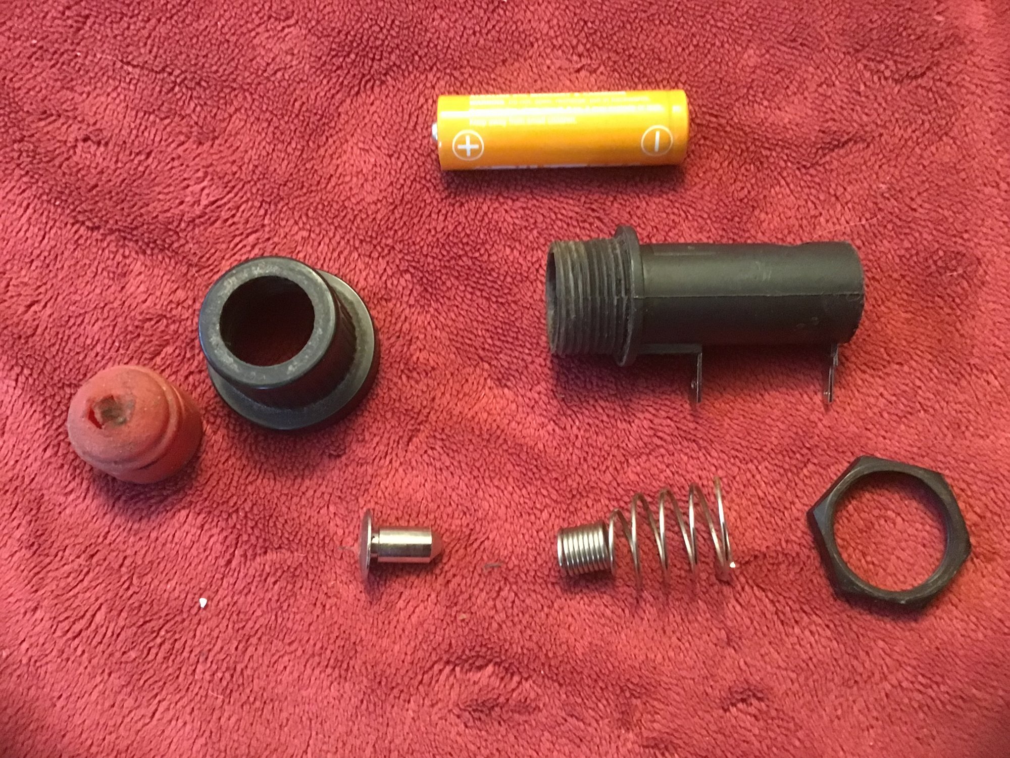

Georg_Ohm 4 840 Postad 18 December , 2022 (redigerade) Så här ser det ut på undersidan, tändmodulen till vänster. Här är batterihållaren med knappen. Som jag förstår av era svar är funktionen densamma i olika spisar och grillar. Med ett nytt batteri, och litet joxande med fjädern och cylindern inne i hållaren, och efter att ha grejat litet med kabelskorna och dess anslutningar så funkar det. Jag fick mig en ordentlig kyss, kanske tusen volt? Men väldigt liten ström… Tändmodulen fungerar inte om man polvänder kablarna. Som man sade från Navinordic, syns det en gnista inne i ett litet ”fönster” i tändmodulen när det är som det skall vara, och man hör ju ett tydligt klickande ljud. Ginständarna funkar också. Men batterihållaren är inte tillförlitlig. Den röda plastpluppen man trycker på är trasig, och det är allmänt dålig kontakt, plattan som utgör pluspolen längst ned är rostig. Sedan känns den fet av stekos och rostskadad av fukt som trängt ned i den. Spisen är ju från 2001 eller därikring, så det är ju inte så konstigt. Men brännarna är helt ok, jag glaspulverblästrade den nedre delen av aluminiumgods där gasen blandas med syre inför förra säsongen och då blev det bättre med en jämnare låga runt om. Så då sparar jag omkring 700 kr på att inte behöva köpa hela kitet, bara batterihållaren, så kanske jag har råd med att ersätta ett värmeskadat vred till den ena brännaren. En ny gummilist mellan köket och bänkskivan, liksom en ny gasolslang blir det ju också. Men gasolslangen sitter illa till bakom köksinredningen, kökslådor och kylskåpet måste tas ut för att komma åt den. Redigerad 18 December , 2022 av Georg_Ohm Dela detta inlägg Länk till inlägg Dela på andra webbplatser

Mackey 4 507 Postad 19 December , 2022 2022-12-18 vid 10:49 skrev Georg_Ohm: Så då sparar jag omkring 700 kr på att inte behöva köpa hela kitet, bara batterihållaren, så kanske jag har råd med att ersätta ett värmeskadat vred till den ena brännaren. En ny gummilist mellan köket och bänkskivan, liksom en ny gasolslang blir det ju också. Men gasolslangen sitter illa till bakom köksinredningen, kökslådor och kylskåpet måste tas ut för att komma åt den. Det är ju ett lysande sätt att finnansiera olika båtprylar, tänk dig att byta spis för att tändaren inte funkar och sedan köpa en ganska svindyr batterihållare för och då få 4 000:- kronor över för att köpa annat. Passa på att byta den dolda slangen mot ett kopparrör instoppat i en armerad pvc-slang där slangändarna räcker ordentligt ut ur det dolda utrymmet. Då slipper du att byta den delen av installationen vart femte år och om kopparröret skulle börja läcka så läcker inte gasen ut i ett dolt utrymme. Sedan är säkert din båt CE-märkt kom jag på och då får man kanske inte ändra gasolinstallationen. Jag skulle ändå göra så och även ändra i dokumentationen. 2 Dela detta inlägg Länk till inlägg Dela på andra webbplatser

Georg_Ohm 4 840 Postad 19 December , 2022 11 minuter sedan skrev Mackey: Vår spis gnistade på bra de första tre, fyra åren efter att vi köpt båten, men så plötsligt så funkade det inte. #@%&$☆⊙#@☆¿ Sedan förstod jag att det var något batteridrivet och efter bytet var allt frid och fröjd igen. Egentligen samma sak, men jag listade ut redan första dagarna efter det vi hade köpt båten, att det satt ett batteri under den röda och mjuka knappen. Jag har ju svårt att låta bli att skruva på saker som uppenbarligen ser ut som man kan skruva bort med handkraft… Det fodrades ett nytt batteri ungefär varannat år, men så upptäckte jag att det inte hjälpte med nytt batteri, och att det var fuktigt inne i batterihållaren…. Dela detta inlägg Länk till inlägg Dela på andra webbplatser
