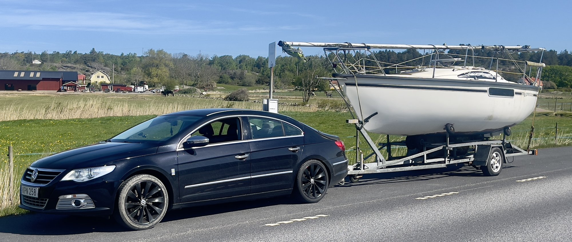

En båt du skulle kunna hålla ögonen på är en Albin 57. 5,70 lång och 2,40 bred, djupgående på 1,30 med kölen nere och 0,60 med den uppfälld. Med en originalvagn så sjösätter man själv, när jag köpte båten så hade jag en Golf 4 diesel 4-motion (4wd) och det gick utmärkt att sjösätta från vanlig båtramp. Båten väger 800 kg och vagnen 350 så den går in under 1200 kg totalt. Båten har plats för 4 kojer, dock ej ståhöjd, endast 130 cm. Men en mycket trevlig segelbåt i den mindre klassen. Cirka 400 båtar byggdes men båtvagnen är sällsynt i originalskick och gör istället båten mycket användbar. Liknande båtar är Fabola Campus som finns i ett flertal modeller och storlekar från 5 meter upp till 7,3, men priserna eskalerar fort uppåt. En vanlig modell av Campusen är 600 eller 650 och man kan hitta fler sådana på blocket till våren än Albin 57, men jag vurmar hellre för en Albin då den är mera robust och tåligare. Här är min båt på bägge bilderna där jag kan välja vilken jag vill dra med, campervan eller Passat.
