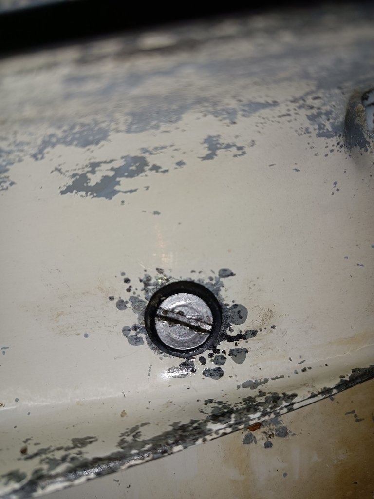

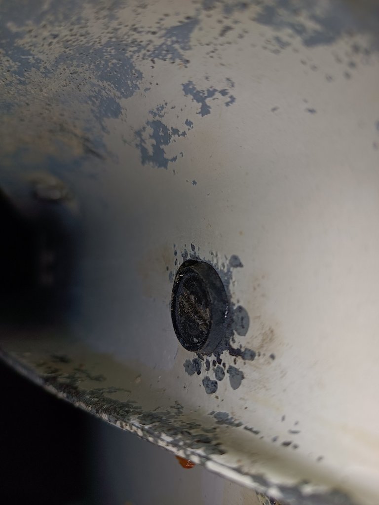

Hej! Köpte en o-ring för att byta ut den gammla när jag byter olja i växelhuset. Såg att den är lite stor. Borde jag köpa en ny orginaldel någonstans? Var gör man det bäst? Det är en 70 hk Johnson 2-takts från 90-talet. Eller ska man hoppas att det håller? Klippa den lite? Eller är det en jävligt dum ide?

Men ska det vara o-ring där?
Tvivlar på att det är original.
Finns det utrymme på skruven strax under skallen där gångarna slutar eller vid gängade hålets yttersta kant, där du för i skruven, som o-ringen får plats i?
Om inte så kommer o-ringen att pressas ut när du drar åt skruven. En o-ring måste ha stöd både utåt och innåt.

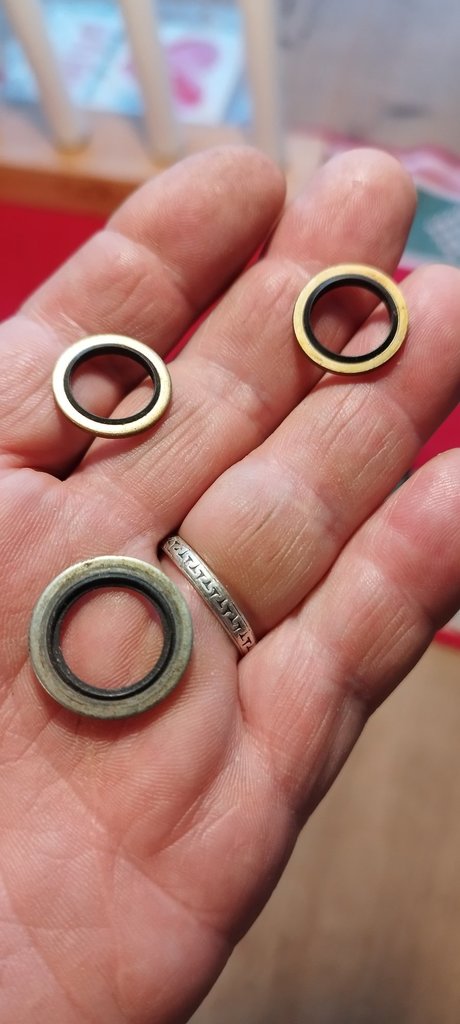

- Tror nog att du ska ha en plantätning,
t ex en glödgad kopparbricka. Finns på biltillbehörbutikerna.
Ta då med skruven, för att få rätt storlek.
Kika hur det ser på avtappningsskruvarna till oljetråget och växellådan på nån bil.
Där har jag aldrig sett nån o-ring.
- Själv gillar jag denna typ,  Tredobricka, vilket blir lite överkurs.
Är en planbricka för bl a huydraulik, med en fast lite tjockare gummiring, med tätflärpar, både ut och in.
Tätar mycket bra.
Gummit kan inte pressas ut eller in.
Firmor som pysslar med hydraulik för lastbilar, jordbruksfordon, båtar e t c har dessa.

Kopparbrickor, oringar mm är inte rätt här. Koppar är dessutom döden för ett aluhus. Oringar finns däremot på luftskruvarna på vissa OMC växelhus.
Enklast och bäst är att köpa rätt packning som skall sitta där och det är antingen fiber alt dylik av plast. Jag har fått båda till OMC. Exvis Honda och OMC brukar ha plast medan Mercury och Yamaha mest har fiber. Båda fungerar säkert oavsett märke på kåpan.
Byt alltid när de lossats, spec fiber brukar vara en dålig ide att återanvända.
Tack alla för svar! Nu har jag beställt riktiga grejer!
