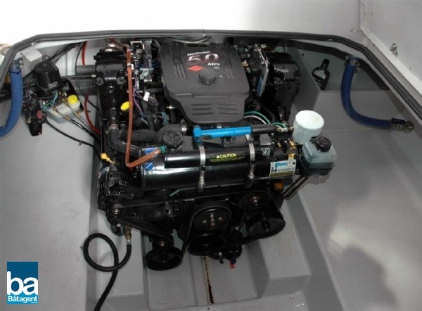

Har gått och sneglat lite på Askeladdens 705 och undrar om det är möjligt att få ner en Aqad 41 i motorrummet utan att såga upp? Allt en Kad 42/43 eller en D4?
Jag har aldrig sett en 705: till salu med en penta motor. Enbart med mecruiser bensin alt diesel. Någon som har något mått på motorrummet eller som kanske gjort en Volvo penta diesel konvertering och kan berätta lite mer?

Varför vill du ha en Penta i när Mercruiser funkar minst lika bra(mycket bättre än D4 framförallt)
De motorer du uppger är riktiga tunga klumpar jämfört med Mercruiser 2.8 som sitter i nämnd båt
Mao kommer båten få mycket sämre egenskaper med Penta
Låter inte som att du har ett motorpaket liggandes heller vilket får mig ännu mer frågande :)
Ska du göra något kul så konvertera en Mercadiesel och släng i :)

41 är en bra motor men du kommer som sagt få en båt med tråkiga/försämrade egenskaper och troligtvis blir den mycket svårsåld den dagen det är dags för det
Ang själva installationen så blir det problem med höjd i motorrummet samt utformningen av motorbädd och kölsvin som ställer till det
