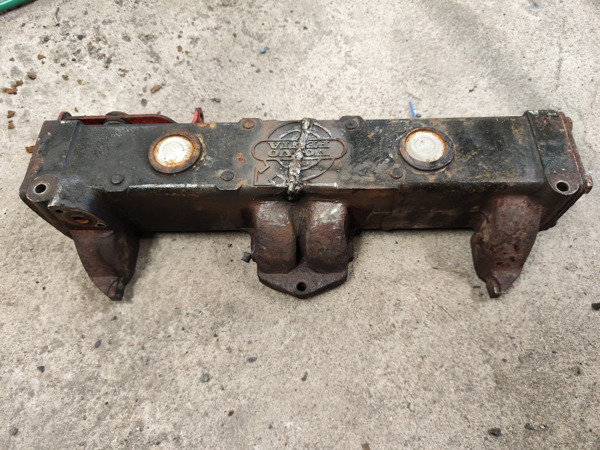

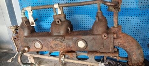

Hej. Har köpt ny avgaslimpa med kylrör på toppen. Men förra avgaslimpan hade inga ( gammla modellen till Volvo Penta b18/20 )
Hur gör jag för insuget ska passa. Finns det någon konverteringsats ?

Är det avgaslimpan på mittenbilden du köpt så är den väl inte ny?
Ska du få det där att fungera så blir det ett nytt insug och förgasare vilket då troligtvis överskrider pengen, med råge, du betalat för en beggad limpa.
Ett ex https://www.misab.se/artikel.php?id=1496.
Blir billigare att köpa en ny limpa i det utförande som din gamla.
Volvo Penta hade under en tid en ombyggnadssats där det ingick distanser så att insugningsröret kom ut en bit och då hade plats. Du får väl kolla runt om det möjligen kan finnas någon som har såna delar kvar. Eller skaffa ett nyare rör som passar ihop med den senare avgaslimpan.
