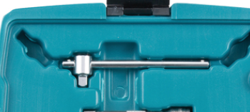

575fredrik 8 Postad 9 Maj , 2023 Jag har en sån här. Bits 2 1 Dela detta inlägg Länk till inlägg Dela på andra webbplatser
Georg_Ohm 4 845 Postad 9 Maj , 2023 12 minuter sedan skrev 575fredrik: Jag har en sån här. Bits Jag köpte en sådan, den verkade ju bra. Men den gjorde ingen nytta. det går inte att få bitset att stanna kvar i oljepluggens spår då man drar med spärrskaftet. Så det var bortkastade pengar, men den kanske kommer till användning någon annanstans i någon framtid, vem vet. Jag använder den största spårskruvmejseln i denna satsen och greppar i fyrkantsklingan eller i toppen med en mellanstor skiftnyckel, det går väl ganska bra. -Jag tänkte att jag kunde bocka en bit bandjärn i 90 grader, och slipa till ena ändan så att den passar i spåret på oljepluggen, men det har inte blivit av. 1 Dela detta inlägg Länk till inlägg Dela på andra webbplatser

Makro 1 214 Postad 9 Maj , 2023 5 timmar sedan skrev 575fredrik: Jag har en sån här. Bits Jag tycker att den funkar, men som @Georg_Ohm nämner är det lite svårt att hålla den rak i spåret med spärrskaft så jag tar en kort förlängare med t-skaft på så man inte snedbelastar. Det finns säkert bättre med den har funkat för mig 1 Dela detta inlägg Länk till inlägg Dela på andra webbplatser
