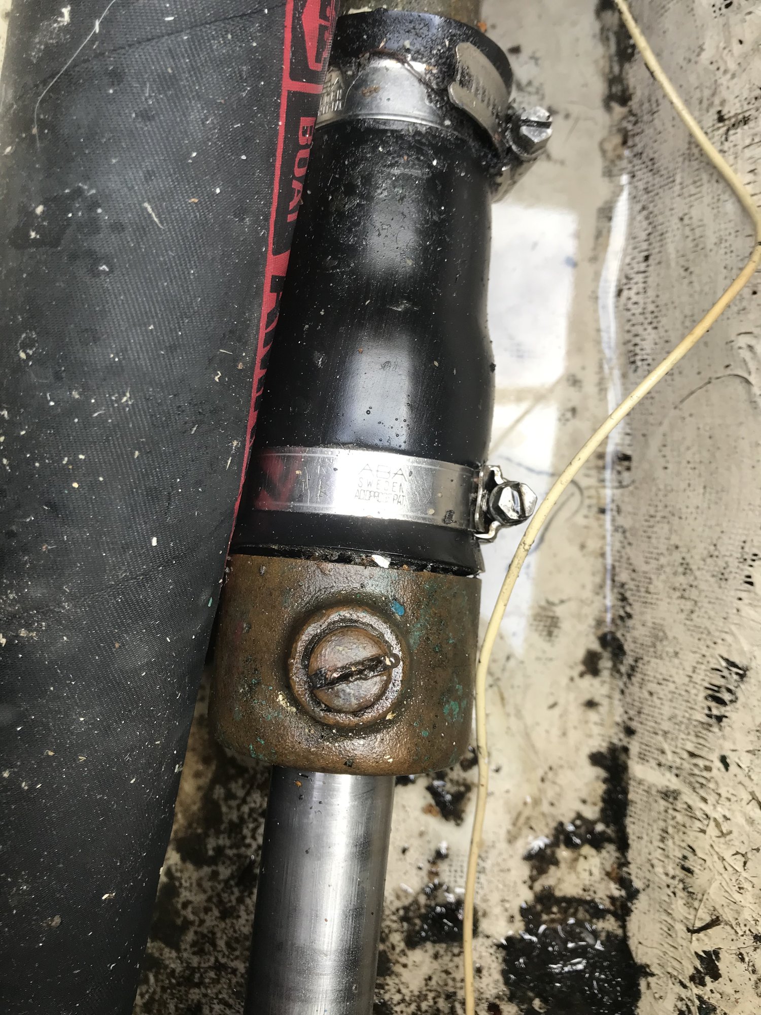

Vilket fett i propellerhylsan?
Genomgång av nyköpt illa underhållen båt fortsätter.
Hittade denna mojäng under durken.
Gissar att fett skall tryckas in under skruven. Om - vad skall jag lämpligen köpa?
Vattenfast fett, typ som används i vattenpumpar till ladugårdar mm.
Minns att just det jag använde var grått. Kolla på VVS-butik eller typ Granngården.
14 timmar sedan skrev ABBA:
Propelleraxelfett är ju gjort för detta så det skulle jag välja.
Dessutom skall det vara dubbla motvända slangklämmor i varje ända på den svarta slangen.
Redigerad av Rascal
Sk PTFE fett. Det är nån poly-tetra-flour-eten nånting. Vattenavstötande å hal/glatt som teflon. Jag köpte en speciell liten minispruta som jag laddade med det fettet. Har långa rör med smörjnippel å så klämmer jag i ett drag varje säsong.
