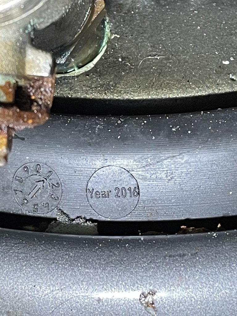

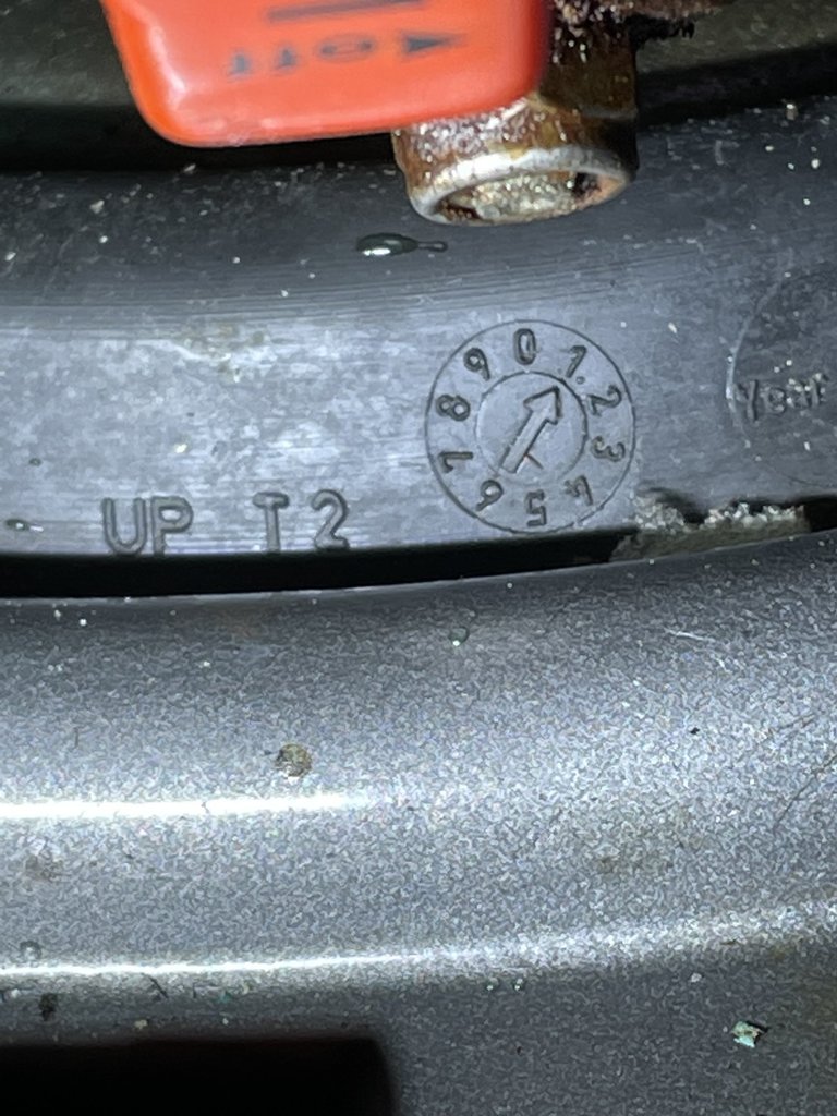

jag skulle gärna vilja veta hur jag läser datummärkningen på segelbåts bälgen till drevet.
Så här ser det ut idag
Jag hade tolkat det som tillverkningsdatum den sjunde januari 2016.
Men månad och datum spelar väl ingen roll, det är ju årtalet som är det viktigaste.
