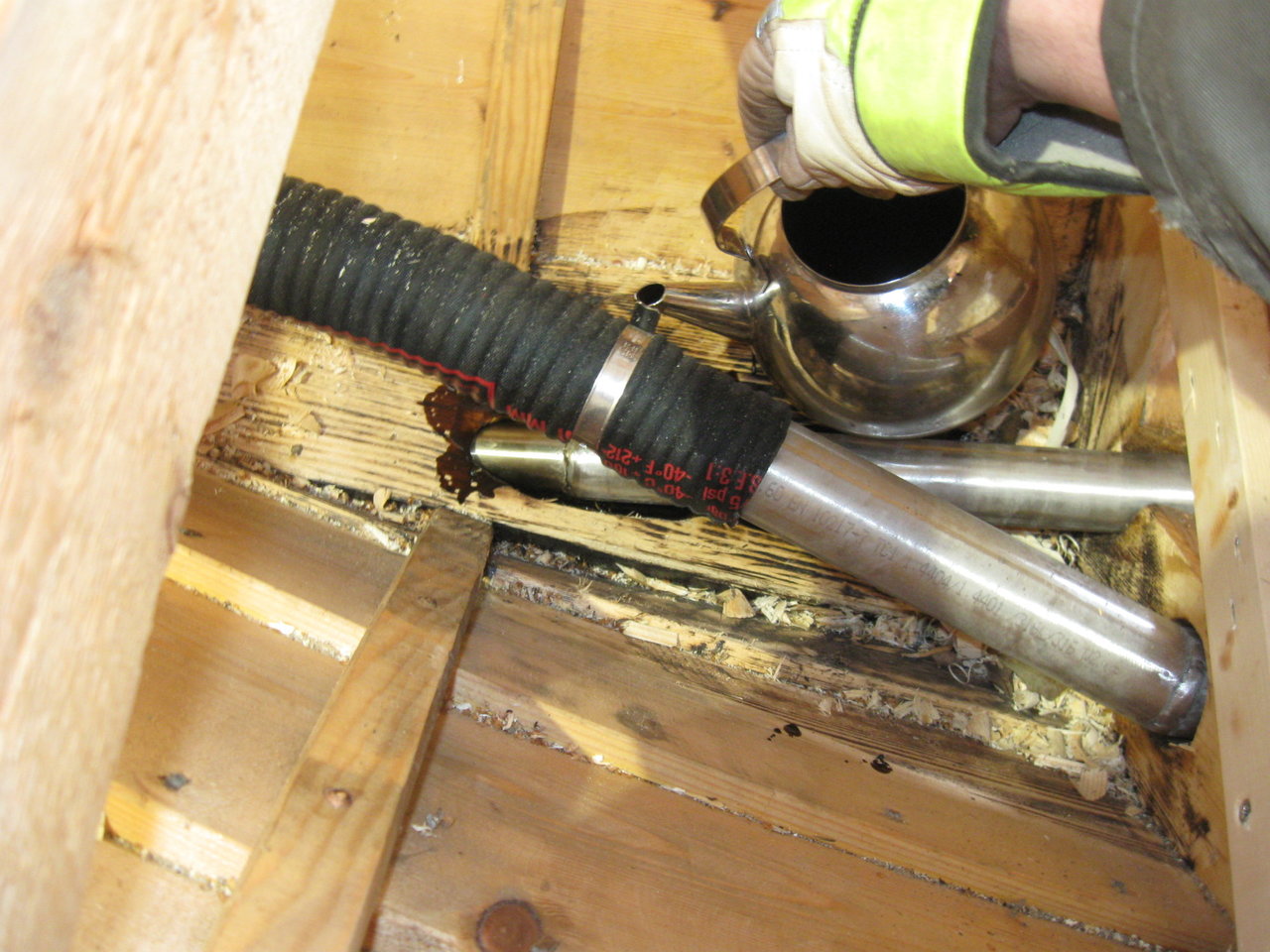

heimlaga 176 Postad 7 Mars , 2024 (redigerade) De använde en sorts mjuk epoxy då. Den visade sig senare vara mindre bra. Numera verkar de använda litet olika material men för traditionella båtar rekommenderar de Ettans tätmedel eller motsvarande. Eftersom Ettan har problem med leveranserna kokade jag idag ihop en egen sats som jag använde kring hylsan i en annan båt. Enligt recept från Jakobstads Båtvarv. Lika viktdelar tjära och bivax som jag långsamt kokade ihop i vattenbad. Ju längre det stod på värme destu tjockare blir konsistensen när det har kallnat så jag hällde en skvätt på en kall järnbit och lät det stelna för att se konsistensen. När det blev bra hällde jag dit det hett i hålet. Jag hade värmt hylsröret litet med varmluftspistol så tätmedlet skulle rinna ner ordentligt och tätat med bomull under yttre flänsen. Redigerad 7 Mars , 2024 av heimlaga Dela detta inlägg Länk till inlägg Dela på andra webbplatser
