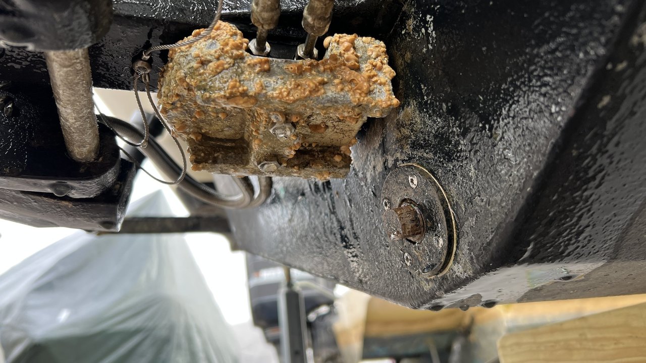

Har skärskådat mitt drev (alpha one gen2) första gången sen köpet 1juli... är inte särskilt erfaren så har en del undringar ang anoder...
har hittat en del "drevdelar" som ser anfrätta ut (bifogar bilder), är alla dessa  anoder (vilket jag hoppas)?
Vet inte riktigt vad en anod motverkar btw??
En anod är en del man monterar på metallkomponenter som är under vattnet. Anodens material (normalt zink, men kan även vara aluminium eller magnesium i bräckt eller sött vatten) är mindre ädelt än metallen som ska skyddas, och korroderar (rost är järnets korrosion, t ex) i stället för båtens drev, utombordarens rigg, osv.
Anoderna är alltså tänkta att "fräta bort" som på bilderna. Men när de är borta, eller det är väldigt lite kvar, funkar de inte. Därför ska man byta dem innan det gått för långt. En tumregel brukar vara att byta när ungefär hälften av anoden försvunnit. Är man osäker är det nog en klok utgångspunkt. Har man mer koll på hur snabbt anoderna försvinner på ens egen båt, kan man eventuellt låta dem sitta längre. Men har halva försvunnit efter en säsong, då är förstås risken stor att andra halvan är borta redan innan andra säsongen är slut, och då försvinner skyddet under en del av säsongen!

Tack för svaret
 så alla 5 är anoder och den enda bedömningen jag behöver göra är om dom klarar en säsong till

Ja precis så!
Jag hade bytt om mina anoder såg ut som dina ändå, även om det ser ut som dom klarat sig rätt så  bra.
Men jag hade även blivit misstänksam, offeranoder SKALL vara ordentligt anfrätta om hösten vid torrsättningen. Om dom inte är det kan man ju fundera på om det är rätt sorts offeranoder för dina hemmafarvatten, eller har de galvaniska krypströmmarna letat sig andra vägar, eller vilket kanske är troligare, så har förre ägaren varit ordentlig och bytt ut dem innan du köpte båten, den kanske stod på land en bra bit av våren och sommaren?
Jag brukar se till att offeranoderna har bra kontakt med det som dom skall skydda, jag skrapar och/eller slipar helt metallrent innan jag monterar nya offeranoder. Jag vet inte om alla gör det, eller om det är nästan helt i onödan, men det lär ju inte skada iallafall, den oönskade galvaniska strömmen som bildas mellan olika sorters metall har ju lättare att passera än om det finns ett isolerande lager färg i mellan..
Nej, de behöver faktiskt inte vara ordentligt anfrätta vid säsongens slut.
Även för en galvanisk ström krävs en sluten loop. Bara för att ett metallstycke är i (salt-)vatten startar ingen galvanisk process som äter anoder. Det krävs mer.
Om man däremot, i kombination med sina fina anoder, ser frätskador eller liknande på metallen de sitter på - då är det dags att klämta i varningsklockan och kolla att de verkligen är rätt monterade.
(Jag som mest kör i dricksvatten kan f.ö. ha anoder som håller i 10 år sittande på metalldelar som ändå ser helt nya ut efter denna tid. Helt enkelt för att ledningsförmågan i sötvatten ofta är så usel att det inte kan flyta någon galvanisk ström värd namnet mellan metalldelarna).
