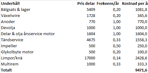

johan_sjobjorn 212 Postad 18 Oktober , 2022 (redigerade) Hejsan, Roande mig lite på att räkna på vad det kostar att underhålla en inombordare / drevmotor. Detta för att jämföra med vad en utombordare och i slutändan få en bild av totalekonomin. Exemplet är en 300hp Bensin V8 MPI inombordare med Bravo drev (VP har ju liknande setup och jag killgissar att det blir lite mer pga. dyrare delar). Tanken är att man ger drivlinan ordentligt underhåll för förhoppningsvis problemfria år. Nedan priser är vad originaldelar kostar på drev.se. Frekvens är alltså intervallet för underhållet, 1 = varje år, 0,2 = var 5e år, 0,33 = var 3e år o.s.v. Så totalt 9500kr/år i runda slängar om man gör jobbet själv. Finns säkert många synpunkter på att man kan hitta billigare delar, ha längre bytesintervall etc. Så se detta mest som en övning för att få en jämförelse. Frågan är vad en 300hp utombordare kostar över tid, det har jag sämre koll på. Finns det några större moment såsom för inombordaren med limpor/knän, bälgar etc ? En grov uppskattning från min sida är att det går på runt 6000kr /år över tid. Då ca 3500kr till utombordarens fördel. Sen har vi försäkring, tittar vi på en 7 meters båt med 300 hp inombordare v.s 300hp utombordare är besparingen ca 6000-8000 per år - så det är ganska mkt. Räknar vi på 7000kr i besparingen i försäkring så är det alltså 2500kr till inombordarens fördel istället. Sist har vi då bränsleförbrukningen, här kanske utombordaren tar igen lite mot den mindre moderna V8 inombordaren? Redigerad 18 Oktober , 2022 av johan_sjobjorn 1 Dela detta inlägg Länk till inlägg Dela på andra webbplatser

Eld- 549 Postad 18 Oktober , 2022 Du borde kunna dubbla intervallet för limpor/knä. Dela detta inlägg Länk till inlägg Dela på andra webbplatser
johan_sjobjorn 212 Postad 18 Oktober , 2022 28 minuter sedan skrev Eld-: Du borde kunna dubbla intervallet för limpor/knä. Ja 7 år är väl kanske lite väl försiktigt i bräckt vatten. 10 år borde gå fint om det är bra kvalite från början- så det blir ju en liten besparing där. Hur är det med utombordare, är det något som korrederar och som man kanske måste räkna med att åtgärda när motorn börjar närma sig sådär 10 år? Jag vet att Yamaha haft problem med något på avgassidan på vissa modeller men det är ju mer ett modellspecifikt fel än något som är generellt för utombordare. Andra tillverkare av utombordare har säkert också vissa modellspecifika problem. Dela detta inlägg Länk till inlägg Dela på andra webbplatser
