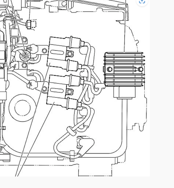

magnus66 4 Postad 17 Oktober , 2022 Hej Jag har precis servat min Yamaha f60 (2017). Detta har jag gjort flera gånger och aldrig haft detta problem. Lite pinsamt men jag vet inte vilken ordning tändkablarna skall sitta? någon som kan hjälpa mig. mvh Magnus 4AF2ADCE-A0DF-43EF-BF0C-46C84417A82F.heic 53D5ABB1-79CB-4D5B-9917-E991C57BD394.heic Dela detta inlägg Länk till inlägg Dela på andra webbplatser
ChristerN 2 561 Postad 17 Oktober , 2022 (redigerade) Hittade denna vid en snabb googling. Välkommen till MG! Redigerad 17 Oktober , 2022 av ChristerN Dela detta inlägg Länk till inlägg Dela på andra webbplatser
No_jah 437 Postad 17 Oktober , 2022 Prova att ladda upp bilder som alla kan se, tex. .jpg. Är det såhär din motor ser ut? Dela detta inlägg Länk till inlägg Dela på andra webbplatser
magnus66 4 Postad 17 Oktober , 2022 Tack för detta! Snabba och mycket bra svar. (Jag skall fota nästa gång.) Dela detta inlägg Länk till inlägg Dela på andra webbplatser
magnus66 4 Postad 17 Oktober , 2022 Jag har kollat på bilderna i tråden och det ser ut som dom skiljer sig åt vad gäller följden på tändkablarna. så nu är jag lite fundersam igen. Jag laddar upp mina bilder (jpeg) lite bättre. Dela detta inlägg Länk till inlägg Dela på andra webbplatser
ChristerN 2 561 Postad 17 Oktober , 2022 12 minuter sedan skrev magnus66: Tack för detta! Snabba och mycket bra svar. (Jag skall fota nästa gång.) Tar inget ansvar för att det är samma för dig som på bilden jag bifogade... Dela detta inlägg Länk till inlägg Dela på andra webbplatser
tutte 25 Postad 19 Oktober , 2022 (redigerade) Tändföljden står på kåpan över svänghjulet Redigerad 19 Oktober , 2022 av tutte 3 Dela detta inlägg Länk till inlägg Dela på andra webbplatser
magnus66 4 Postad 19 Oktober , 2022 Där var det ja 😀 Tack tutte! Skickar en bild till näste man 2 Dela detta inlägg Länk till inlägg Dela på andra webbplatser
