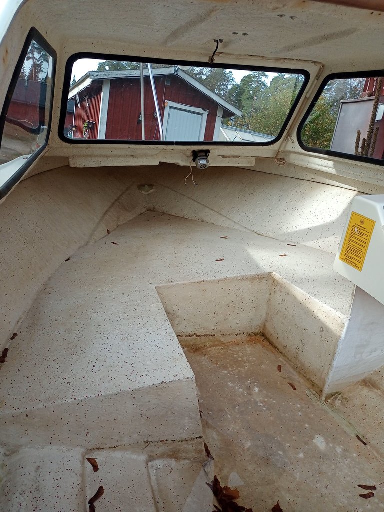

Jofa 435 bygga om bänkar.
Har sett dessa med förvaringsfack i bänkarna, har det någon betydelse för flytegenskaperna om jag sågar hål i dessa och gör förvaring i dom?

Självklart blir flytförmågan sämre i en vattenfylld båt om man tar upp hål i annars täta utrymmen!
Eller har jag missat något?
Sen är det ju du som kör båten som har ansvar för båtens sjöduglighet och ev passagerares säkerhet.
Ja om den blir vattenfylld så förstår jag att det blir mindre som bär upp den, men jag tänker på om det gör någon skillnad på hur den flyter i vanliga fall, vid normalt åk-läge alltså.

Ok. Båten kommer säkert ”flyta” likadant oavsett extra förstyvningar och håltagningar eller ej.
Min gissning (OBS!) är att du kan behöva styva upp bänkarna lite om du tar hål i dem för att styrkan sidledes i skrovet ska bestå.
Du har fått bra svar av @ChristerN. Jag skulle gissa (men gissar bara) på att det kommer att vara starkt nog om du gör luckorna så små som möjligt. Så att mycket material finns kvar. Luckorna bör också ha runda hörn och inte skarpa.
Men, som också har påpekats så förändras sjödugligheten. Båten är troligen eller har åtminstone varit osänkbar. Det förändras om du gör hål i flytelementen.
En kompromiss kan vara att montera inspektionsluckor likt denna:
https://www.axmarin.se/Inspektionslucka-280x380mm
Men det gör ju att utrymmena inte bli så lätta att komma åt, och fyller du dem med något tungt så är det ju samma problem som om de skulle vara fulla med vatten.
Flytegenskaperna borde väl bli ungefär desamma oavsett om man lägger packningen ovanpå bänkarna eller om man stuvar ner den i hålen. Samma vikt, möjligen något högre upp vilket i mina öron inte låter bättre.
Men som sagt, flytegenskaperna kanske man ska fundera lite på. Båtdesignern har i alla fall ansett att flytelement är viktigare än stuvutrymme. Oavsett hade jag i alla fall tagit upp en inspektionslucka eller två för att kunna se hur där ser ut. Hur ser det ut i andra liknande båtar av andra fabrikat?
Tack för jättebra svar! Jag har sett samma båtmodell med jättefina stuvfack, men vet inte om det kom så på vissa original och att min är lite snikigare, men nu har jag mer kött på benen iallafall 😀
Såg även att dom där luckorna var vattentäta, det måste ju vara klockrent!
Då får man in saker, men behåller ändå mycket flytbarhet.
Jättetack för tipsen, hade inte klurat ut detta själv!
