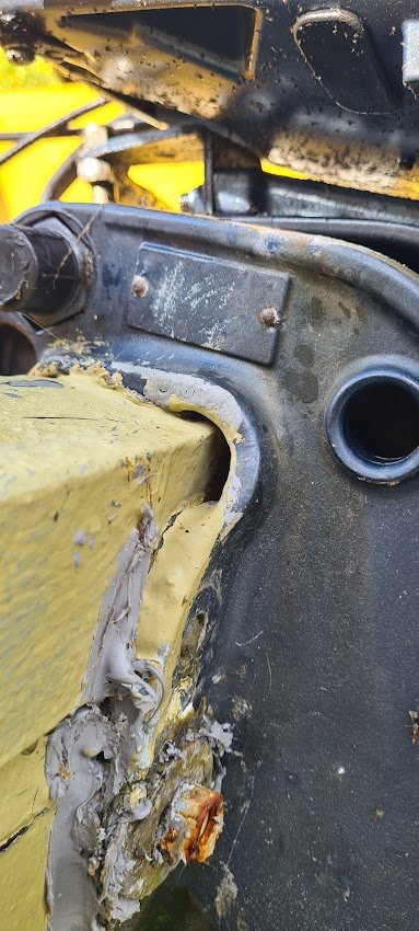

Har precis köpt en båt där det sitter en Yamaha 60hk motor, en 2-takt Autolube, men förra ägaren hade ingen koll på vilken årsmodell det är på denna, men jag misstänker slutet av 90-talet.
Finns det något bra sätt att få reda på vilken årsmodell denna har? Sitter en liten plåt på utsidan som tyvärr är övermålad.
Bifogar lite bilder om det kan hjälpa

Den är nog äldre än du tror. Jag tror slutet på -80 eller tidigt -90.
Tråkigt med övermålade skyltar. Jag tror din har en stansad bokstav längst ned till höger på skylten på babord sida. Tycker mig se spår av den. Den är väldigt svår att se även på skylt som inte är övermålad. Den syns nästan bara i släpljus.

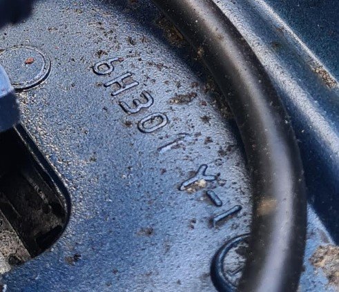

Så här ser den ut på en av mina motorer. Bokstaven H, längst ner till höger på skylten är nästan omöjlig att se när man tittar på skylten, men syns tydligt på denna bild.

Finns det något smidigt sätt att lösa upp eventuell färg som id plåten har målats över med, funkar det med thinner eller finns det något bättre?

Av choke-reglaget och det stora emblemet på framsidan av kåpan att döma skulle jag gissa på 88-89. Men jag kan så klart ha fel.

Finns de på detta forum som är väldigt bra på vilka medel som är bra på vad. Jag tror det blir svårt. Helst vill fu ju inte ta bort det som är tryckt på plåten under färgen. Kolla och ta bilder i släpljus och från olika håll på plåten på babord sida. Framträder en stansad bokstav nära något av de nedre hörnen (troligen det högra) så vet vi vilken årsmodell det är.
Numret "6h301 Y-1" kan ju också vara ett ingångsvärde för en sökning på nätet ...

Jag skulle ha testat med aceton.
