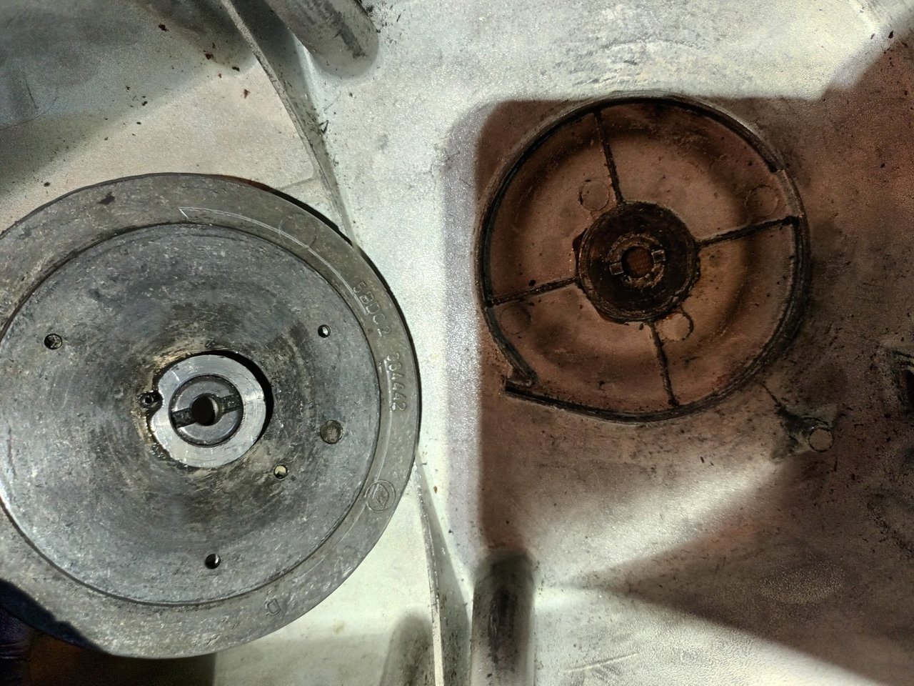

Paijanen123 3 Postad 15 Oktober , 2022 Nåt tips när det se ut så här? Svårt att pricka i apparaten så den ligger rätt när man väl har rullat ihop fjädern Dela detta inlägg Länk till inlägg Dela på andra webbplatser

Paijanen123 3 Postad 15 Oktober , 2022 6 minuter sedan skrev Rascal: Perfekt! Då har vi bara ca 70 olika årsmodeller att välja på. Vet du vilka år dessa tillverkades? Och något enkelt som kännetecknar ungefärlig årsmodell. Tillägger att jag nyss fått till fjädern, tack för hjälpen👍 Dela detta inlägg Länk till inlägg Dela på andra webbplatser
