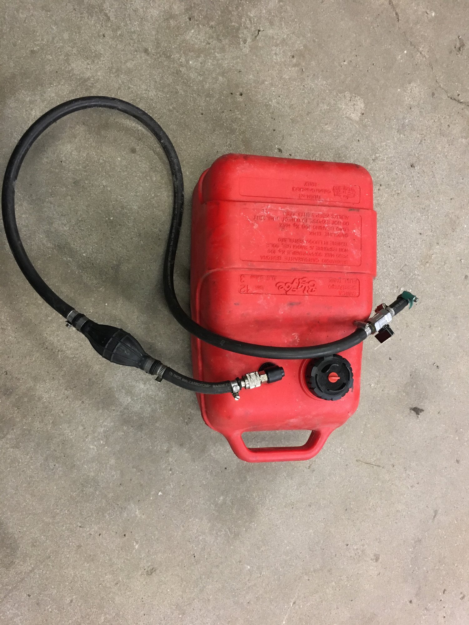

Kom på en sak; bränsleslangen mellan lågtryckspump och bränsleslang, behöver den primas med bränsle, och isf, skulle det funka att använda en bränsleslang med primerblåsa likt denna: https://www.biltema.se/bat/batmotor/bransletillbehor/bransleslangar/bransleslang-8-mm-2000047725
 Funderar på om det är helt tätt på pumpsidan så att det inte går att pumpa bränsle med primerblåsan?
Eller hur gör ni?
Den här tanken använder vi. Vi kopplar slangen på ingången till filtret och fyller filtret med blåsan innan vi startar motorn. Sitter en avstängningskran i änden på slangen, för att undvika spill.
2022-10-08 vid 13:39 skrev Rollen:
Jaha, ok, innan filtret? Betyder det att ni alltså byter filter först?
Tänkte mig en sån där tank samt slang med blåsa faktiskt.
Var får man tag i avstägningskranen? Är det en vanlig vvs-ballofix?
Hur vet jag att filtret blivit fullt? Stummnar blåsan då kanske, precis som med en utombordare?
