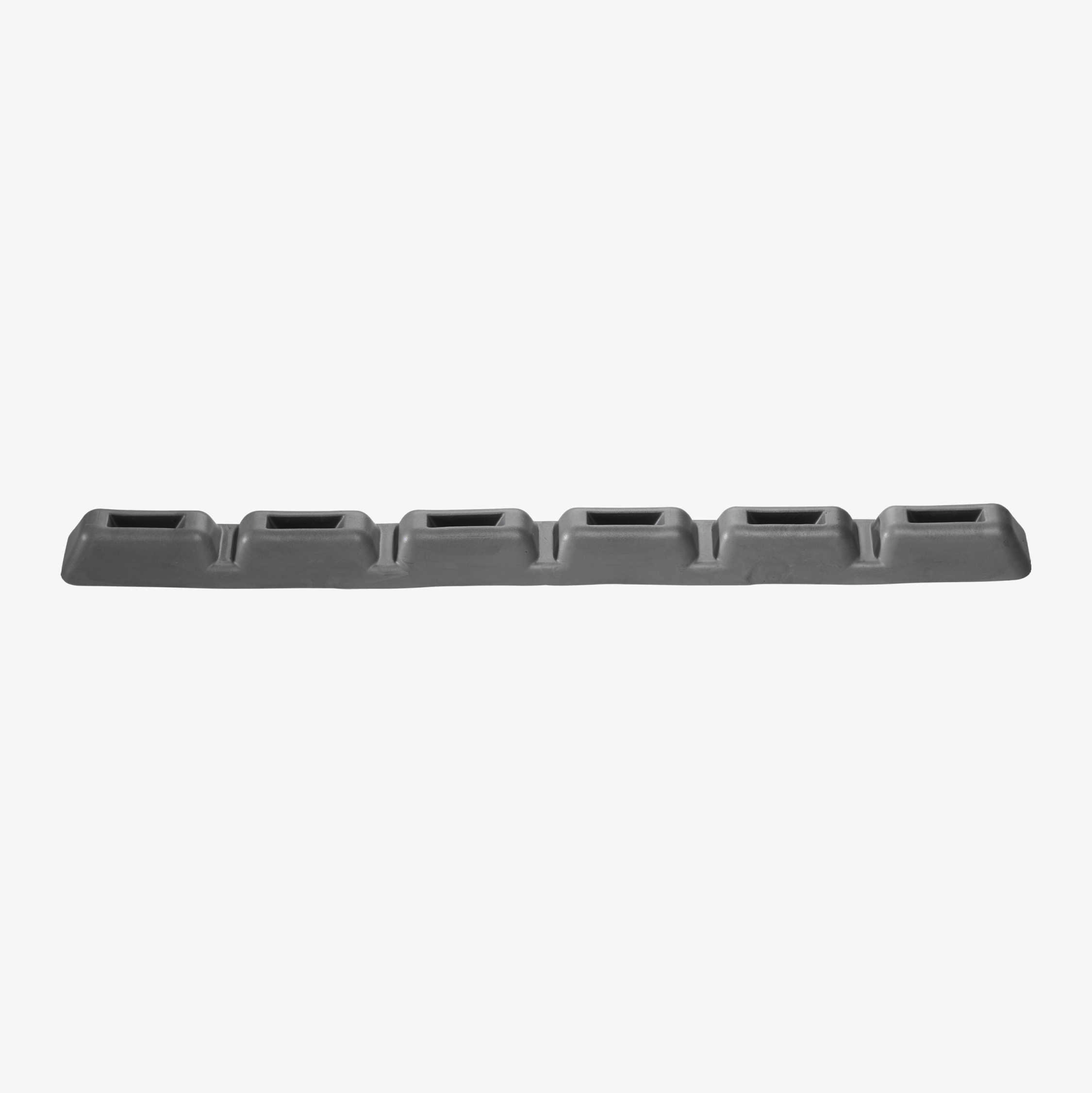

Sen är det inte dumt att kunna få plats med fendrar av nåt slag också. Vår båtplats är 3.5 m och båten är 3.2 m bred, så det är jobbigt att klämma ner fendrarna ibland.
Det finns en alldeles utmärkt uppfinning som heter "bomfender"
Den rullar aldrig upp när båten körs in på bryggplatsen och ger mer utrymme mellan båt och bom än konventionell fender.
6 minuter sedan skrev Lintott:
Har såna. Men de är svåra att få att stanna kvar. De vill lätt rotera runt. Som ungefär hälften av de 10-12 vi har redan har gjort

Om du lyckas få en bomfender att rulla runt så har du inte förstått hur den ska monteras.......
1 minut sedan skrev Lintott:
Det finns olika modeller.
Andra halvan av bommen tillhör en annan båtplats, så den sidan kan vi inte inkräkta på.
Vi har såna här:
14 minuter sedan skrev raol:
Vi har såna här:
Ja det finns ett antal modeller. Alla bygger på att de fästs med buntband som dras åt hårt runt fender och bom. Buntbandet påverkar inte båtgrannens användning av sin sida av Y-bommen.
Det brukar även finnas en tejpremsa på fendern anliggningsyta mot bommen för att minska kasrisken. Om det inte finns på den modell du köpt så går det att komplettera med en dubbelhäftande tejp.
