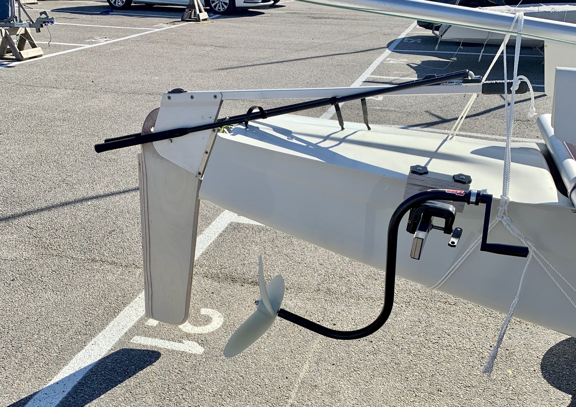

Stormfocken 62 Postad 6 Oktober , 2022 Om man inte vill ha motor på båten kan man ju, som någon i någon annan tråd hade fixat, använda en handvevad propeller. Personens båt var ganska liten men han fick upp den i några knop om jag minns rätt och så slapp han både motor och att segla in i hamnar. Jag tyckte det var en smart sak. I korthet så plockades propellern med axel, vev och allt fram vid behov och hängdes på akterspegeln och sedan var det bara att veva. Väl framme var det bara att montera av. Så länge det inte blåser så borde även lite större båtar kunna drivas på det sättet. Dela detta inlägg Länk till inlägg Dela på andra webbplatser

pseudonym 1 167 Postad 7 Oktober , 2022 (redigerade) 2022-10-06 vid 21:25 skrev raol: Det var väl just pseudonym? Jo. Jag hade en liten trimaran som definitivt inte gick att paddla ensam ombord. Jag tillverkade ett litet fäste som sattes på mittskrovets ena sida där sedan vevpropellern klämdes fast. Ungefär 3 knop gick det att veva upp den i. Då axeln är en spiral/flex så funkar det nog inte att dra runt den med en skruvdragare, det blir för stora krafter för axeln, det håller inte. https://www.praktisktbatagande.se/artiklar/sa-bra-ar-den-handdrivna-utombordaren Redigerad 7 Oktober , 2022 av pseudonym 2 Dela detta inlägg Länk till inlägg Dela på andra webbplatser
Stormfocken 62 Postad 9 Oktober , 2022 Jag gillar lösningen skarpt! Tänk nu att i en liten större båt istället för handvev skulle man kunna ha ett par pedaler! Och med 21 växlar som en bra cykel har så borde man kunna trampa fram båten även i lite motvind! Om man sedan dessutom får lite extrahjälp av ett batteri så är saken biff. Finessen är förstås att det ska gå att sätta upp och packa ihop snabbt så man inte behöver klättra över pedaler i sittbrunnen när man seglar. Dela detta inlägg Länk till inlägg Dela på andra webbplatser
pseudonym 1 167 Postad 10 Oktober , 2022 2022-10-09 vid 22:17 skrev Stormfocken: Jag gillar lösningen skarpt! Tänk nu att i en liten större båt istället för handvev skulle man kunna ha ett par pedaler! Och med 21 växlar som en bra cykel har så borde man kunna trampa fram båten även i lite motvind! Om man sedan dessutom får lite extrahjälp av ett batteri så är saken biff. Finessen är förstås att det ska gå att sätta upp och packa ihop snabbt så man inte behöver klättra över pedaler i sittbrunnen när man seglar. En hybridframdrivning alltså.😂 1 Dela detta inlägg Länk till inlägg Dela på andra webbplatser
heimlaga 176 Postad 20 Oktober , 2022 En propeller ger dålig verkningsgrad jämfört med ett par åror. Det borde gå bra att ro en vanlig segelbåt om man har långa åror och en bänk att lägga tvärs över sittbrunnen. Ror man en vid var åra blir det ganska mycket drivkraft. Dela detta inlägg Länk till inlägg Dela på andra webbplatser
