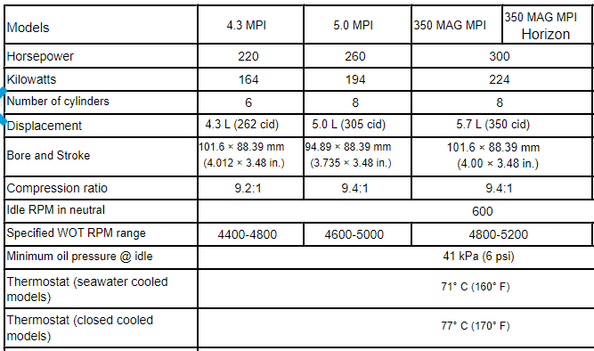

Är det ens ett fel? Enligt manualen, minimum oil pressure @ idle = 6 psi vilket motsvarar 0,41 bar.image.png.0b52af90c440f29bbd57a8bc26d3b496.png

0.5 bar är väldigt litet  blir knappt utslag på oljetrycksmätaren.

Litet ja men enligt manual ok.
