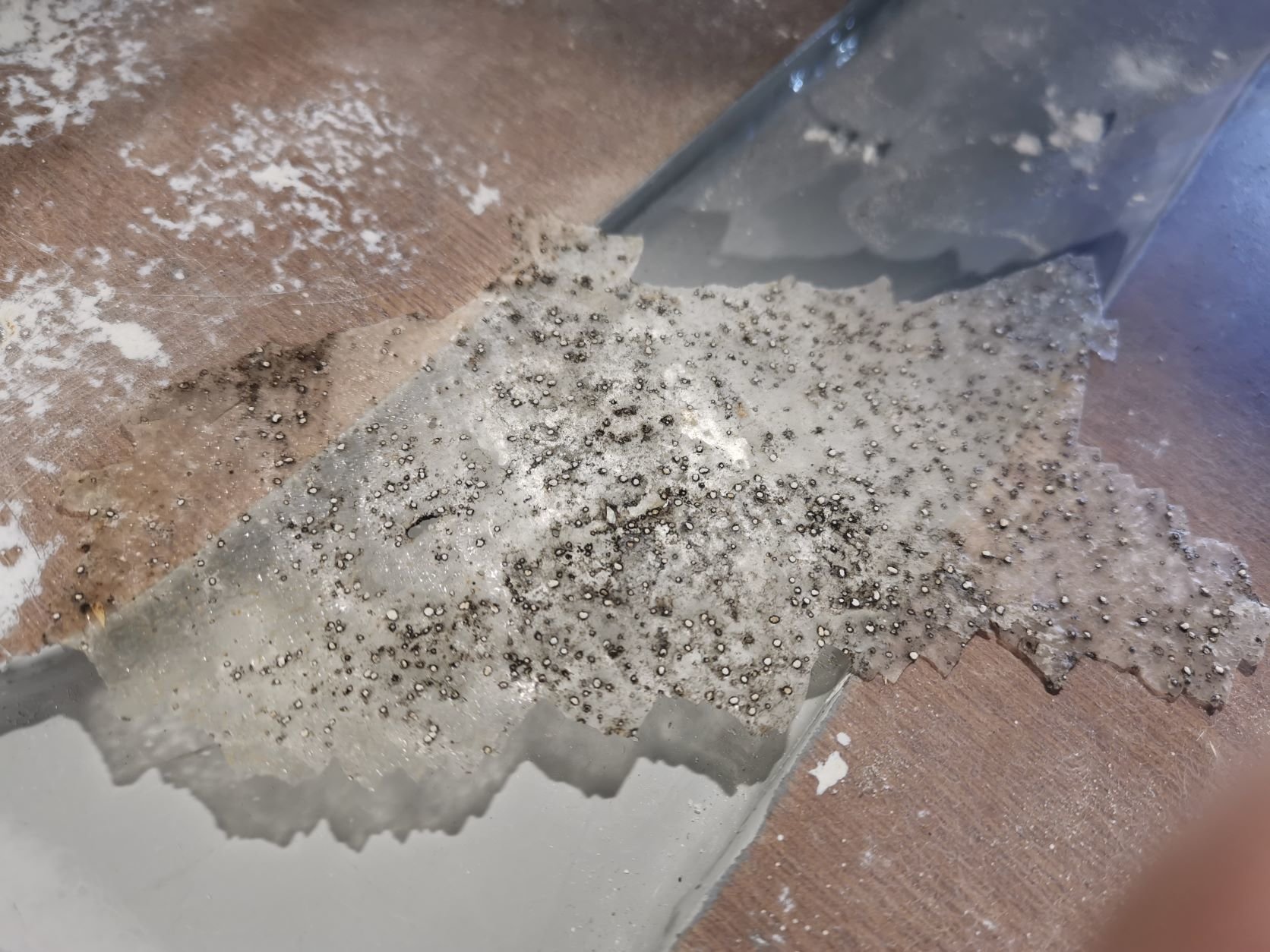

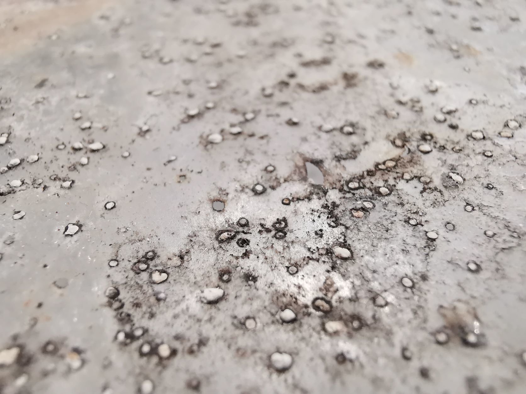

Vad är det för fuktskada?
Jag håller på att renovera min båt som jag köpte begagnad, och efter några dagars Googlande har jag inte lyckats identifiera vad det är för fuktskada som jag har i matförrådet. Känns som en kombination av olika skador.
Byggd i plywood, här visas båtdäcken.
Om man tittar in i ett av hålen...
Lite närmare...
Det går att försiktigt få bort topplagret, är det lack? Epoxi?
Baksidan
Finns det någon här som vet vad det är för typ/typer av fuktskada? Jag vet att det här ser väldigt illa ut men hoppas att det går att räddas i alla fall. Väggarna har en fuktmätning på ca 30%. Men de känns fortfarande väldigt hårda och är definitivt inte ruttna än.
Hälsningar
MM
Redigerad av mmoo
Jag tror man har ytbehandlat när trät varit väldigt fuktigt. Därav alla dessa bubblor som senare släppt in fukt så att ytbehandlingen lyfter och möglet får fäste under.
Gör om gör rätt så blir det nog bra. Bort med all gammal ytbehandling och låt träpanelerna torka ordentligt innan du behandlar på nytt. Oavsett om du vill stryka på epoxi eller lack så brukar det stå på burken eller i produktdatabladen vilka fuktkvoter man ska hålla sig inom för den aktuella produkten.
